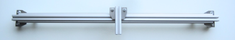

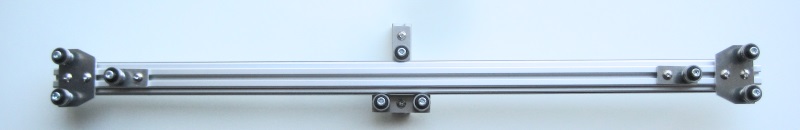

Mais en fait, j'ai déjà modifié l'ensemble comme ceci, en coupant ces pièces qui sont trop longues pour prendre les profilés en mâchoire comme prévu dans ma modélisation.
Résultat, c'est la catastrophe, impossible d'avoir un axe X bien perpendiculaire à l'axe Y et bien serré, ça flotte de partout.
Je craque là... mais bon, demain je suis à Chamonix. Alors...
#803 Oracid
Posté 28 décembre 2017 - 21:05
Youpi !
J'ai réussi à monter l'axe X. C'était pas un coup de chance, je l'ai monté et démonté plusieurs fois.
