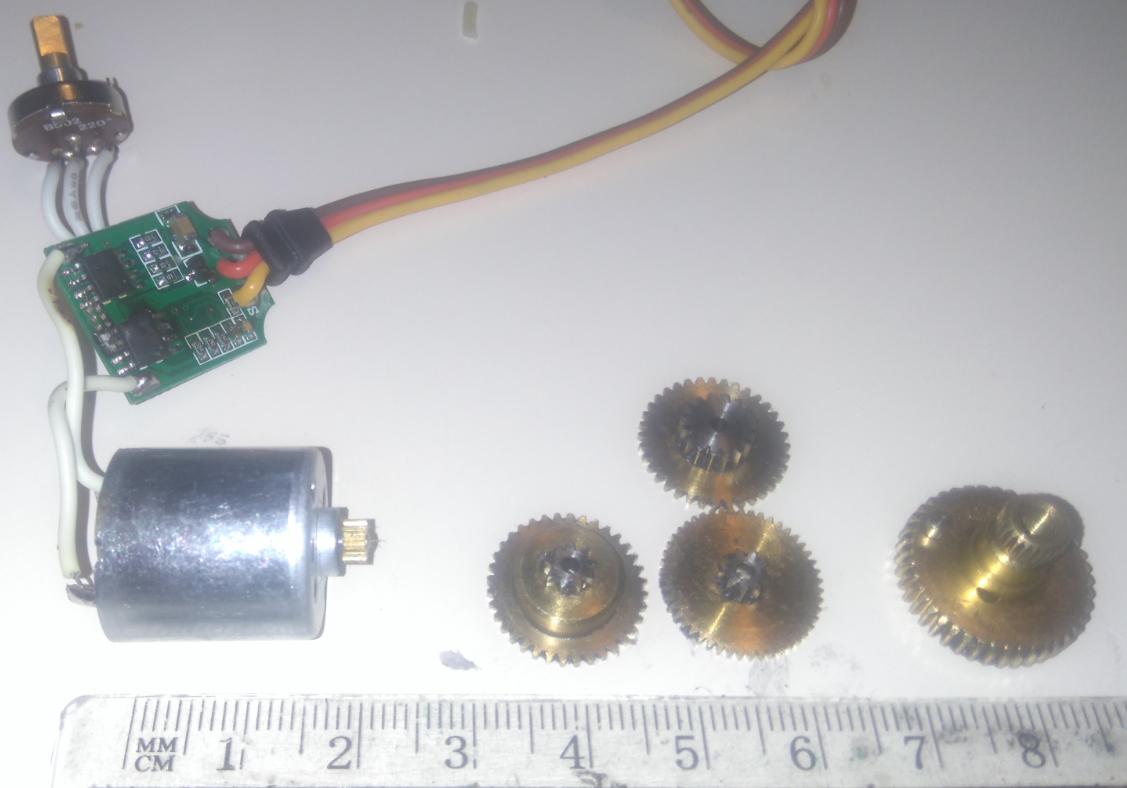

#48 Telson
Telson
  • 975 messages
  • Location:Punaauai - Tahiti
Posté 13 mars 2017 - 08:48
J'ai démonté un MG996R est en fait je trouve que les moteurs sont miniatures pour au final obtenir un couple de 10 kg/cm...
Alors finalement ces moteurs seuls on les trouve où?
Ton moteur avec le réducteur est très intéressant. tu peux trouver le même moteur seul, le moteur avec l'encodeur.
Et quels sont les caractéristiques courant, couple de sortie..........etc...
C'est un peut léger les info ::
Tension de fonctionnement : 1.5 - 12.0V DC
Vitesse : 10.0 - 2000.0 rpm
Rapport Réduction : 1/3,1/5,1/10,1/30,1/50,1/63,1/100,1/150,1/210,
1/250,1/298,1/370,1/380,1/1000
Masse :10.2g
Dimensions: 12.0*24.0mm, 12mm diamètre

C'est mieux comme moteur...
Le rapport de réduction dans un MG996R est de 11/1968
et donc en sortie :
Ns = 67 tour/mn (0.15s/60°), vitesse de sortie en tr/mn
Cs  = 10kg/cm, couple de sortie en kg/cm
Soit moteur ::
Avec R = 11/1968, Nmoteur = 12000 tr/mn et Cmoteur = 0.056 kg/cm (0.005491724 N.m)......
Effectivement après c'est la galère de mettre les pignons (l'encodeur) et tout ...Mais .....
Tiens en parlant d'engrenage tu aurais un/des fournisseur(s) pour avoir les modèles identiques à la photos entre mesures 5cm et 6cm de la règle...
#51 Mike118
  • 10 342 messages
Posté 13 mars 2017 - 09:13
Bon je vais voir ... Mais c'est vachement spécifique là ... En général moi les gars que je contacte se fournissent en engrenages et me fournissent les ensembles montés ^^
