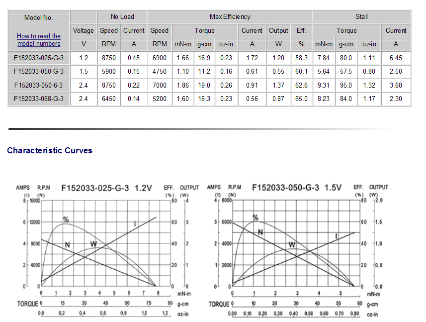

Je n'ai pas encore trouvé l’origine de ce rapport de 4 mais voici un document sur des moteurs CC :
Il me faudrait donc un moteur de 2,5 W seulement......Mais il me faut connaître aussi toutes les autres caractéristiques constructeurs si je veux effectuer un choix éclairé .....

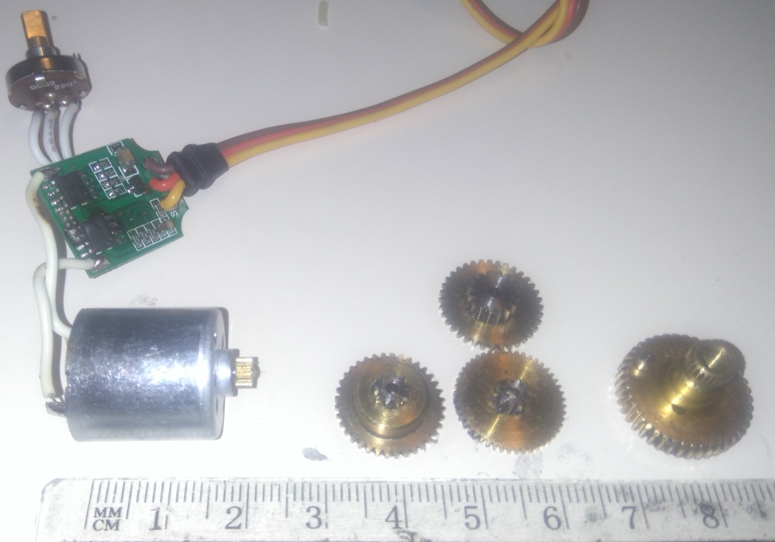

J'ai démonté un servomoteur et voici sont contenu :
Les engrenages
Les dimensions
Un moteur comme celui là ne doit pas avoir grand chose dans le ventre !!!??  C'est quoi ses caractéristiques selon vous?

J'ai déjà démonté un moteur de mg995 pour le tester en augmentant la tension. Au blocage il dépassait les 2 ampères et pas mal de force. Mais j'ai pas fait de mesure de vitesse et de couple.
Le moteur tient bien la tension d'une batterie 2s chargée à fond mais pas l'electronique qui le contrôle, au bout de quelques mouvements ça fait n'importe quoi..
Sinon tu peux remonter les engrenages et le moteur pour faire des mesures en augmentent la tension du moteur progressivement.

Merci Léon,
Petite explication du rapport 4. La puissance maxi d'un moteur, c'est 1/4 de la multiplication couple maxi fois régime maxi.
Pourquoi ça?
On le voit sur les courbes.
Les courbes représentent le comportement du moteur en fonction du couple en sortie, à tension d'alimentation constante. Le couple en sortie, c'est la charge, le couple résistant qui tend à freiner le moteur, ce que tu essaye d'actionner.
On voit que le régime maxi est atteint à 0N.m, c'est assez logique : le moteur tourne à vide. Sauf que dans ce cas, la puissance en sortie est nulle : couple x régime = 0
Le régime diminue de manière linéaire quand le couple augmente. Equation affine type régime = régime_à_vide - k x couple.
Quand on arrive au couple maxi, le régime devient nul. La puissance est de nouveau nulle : couple x régime = 0.
Du coup, la puissance maxi est atteint à peu près au milieu de la courbe, à la moitié du régime maxi, et à la moitié du couple maxi. On le voit avec la courbe de puissance qui est sous forme de parabole.
Et dans ce cas, on a :
puissance maxi = couple_au_point_maxi x régime_au_point_maxi = (couple_maxi / 2) x (régime_maxi / 2) = (couple_maxi x régime_maxi) / 4.
Est-ce que c'est plus clair?
Leon.
#34 Telson
Telson
  • 975 messages
  • Location:Punaauai - Tahiti
Posté 09 mars 2017 - 08:07
Très clair mon colonel.
Merci pour tes explications.

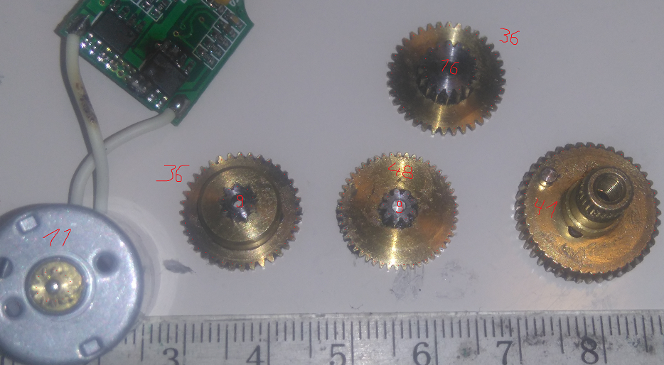

#39 Telson
Telson
  • 975 messages
Posté 10 mars 2017 - 03:54
Alors si je calcul le rapport de réduction du servo  avec R = (Z menantes/Z menées) = (11*9*9*16)/ (48*36*36*41) = 14256/2550528....
soit R = 11/1968
Si je reprends mes premières données (avec une réduction de Cs...)
Ns = 67 tour/mn (0.15s/60°), vitesse de sortie en tr/mn
Cs  = 10kg/cm, couple de sortie en kg/cm
Donc avec R = 11/1968, Nmoteur = 12000 tr/mn et Cmoteur = 0.056 kg/cm (0.005491724 N.m)......

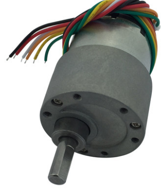

Bon ce que je propose c'est ça :
Moteur CC 3W  avec encodeur monté, et réduction à choisir pour avoir une vitesse max de :
1600rpm 1000rpm 531rpm 333rpm 178rpm 111rpm 76rpm 59rpm 37rpm 20rpm ou 12rpm  .
Le moteur est un peux plus compact que ce moteur avec encodeur.
Il me semble que James Bruton utilise les même sur certaine partie de son robot. ( Il utilise aussi des moteurs avec des système de réduction a base de roue et vis sans fin que je peux aussi avoir avec ou sans encodeurs ... )
