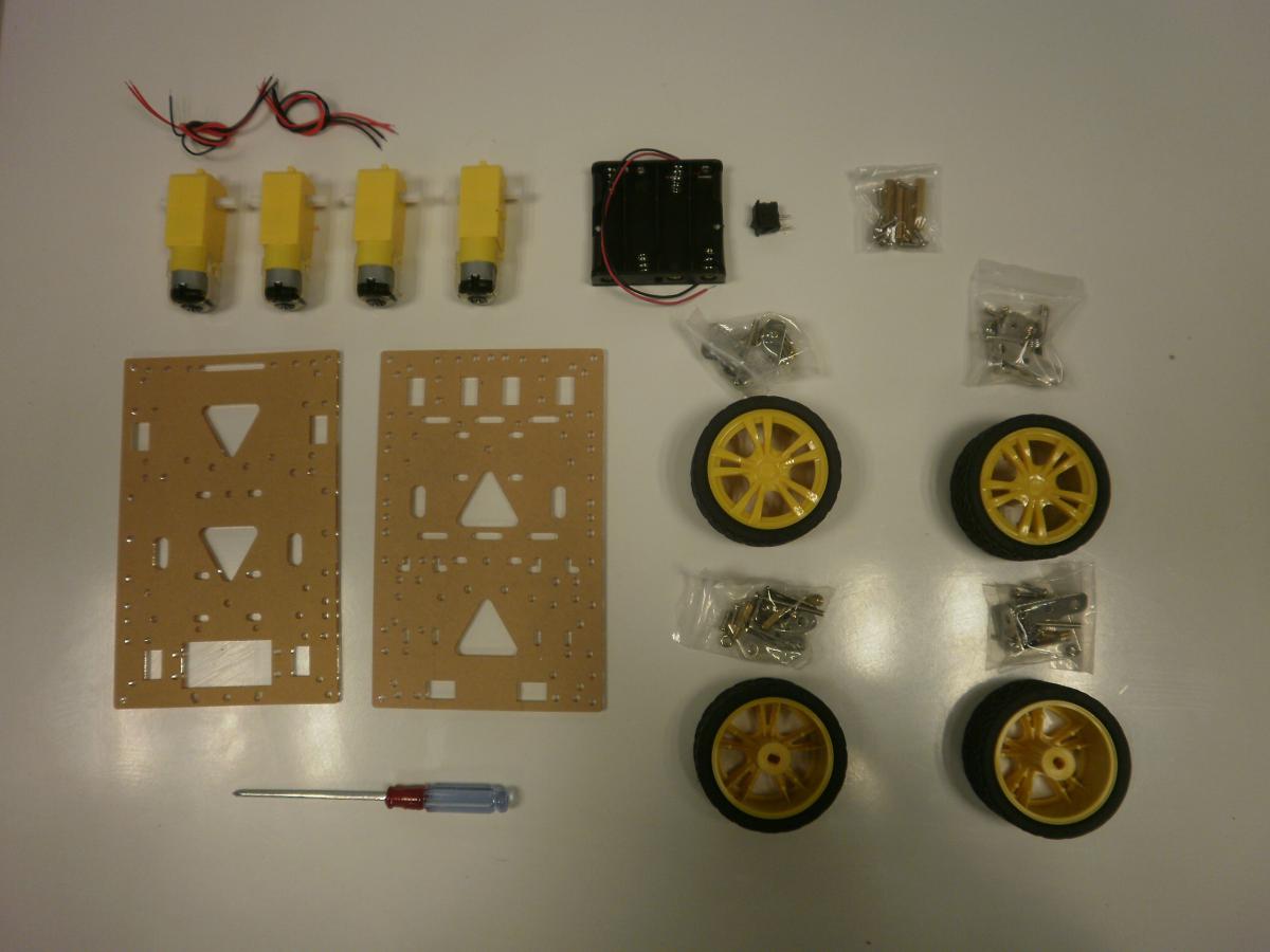

J'ai reçu le kit robot roulant avec suspensions, il y a quelques jours, celui-ci me semble intéressant de part son contenu :
  • un chassis
  • 4 roues avec suspensions
  • 4 motoreducteurs
L'intérêt de ce kit est que l'on a pas besoin de rechercher les roues et motor-educteurs compatibles avec le chassis et permet donc de commencer son projet robotique rapidement.
Lors du déballage, la première chose qui m'a frappé est l'absence de notice, le montage se fera donc de manière empirique (mon premier chassis).
Les différents éléments sont tout de même bien identifiés :
  • chassis
  • 5 sachets contenant la visserie (1 pour le chassis avec les entretoises et 4 pour les roues)
  • 1 tournevis (petit cruciforme)
  • un boitier de piles
  • 4 moto-réducteurs

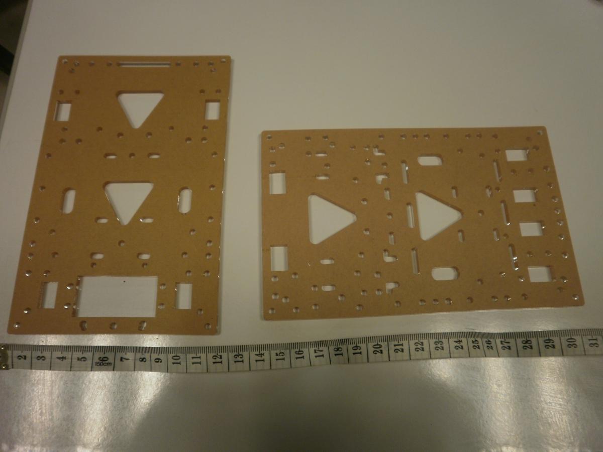

Le chassis dispose de suffisamment de trous pour y fixer différents types de carte de développement.

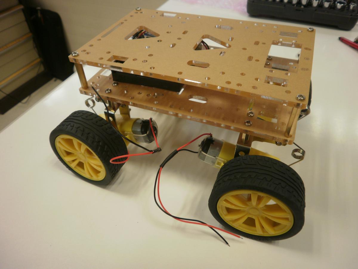

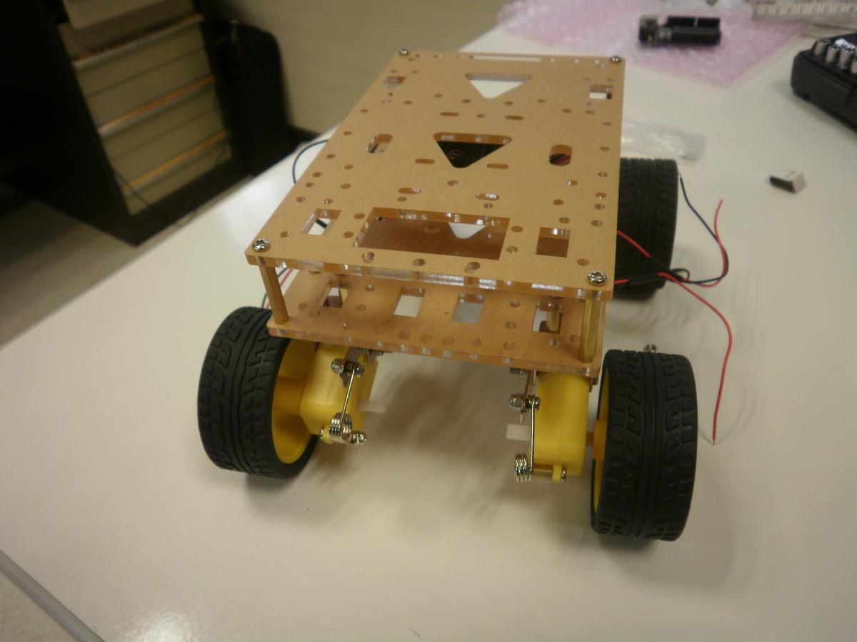

Le montage s'est avéré laborieux, surtout la partie des suspensions.
Mais après quelques essais infructueux, j'ai réussi à le monter, voir la vidéo qui détaille le montage :
Le résultat est très satisfaisant :
Les premiers tests m'ont permis de contrôler facilement les moto-réducteurs via un arduino et un raspberry.
Un petit kit bien agréable et qui satisfera les néophyte comme les plus ardus programmateurs mais ne vous attendez pas à rouler à vive allure, les suspensions ont l'air un peu dure, mais je n'ai pas encore chargé le robot.
