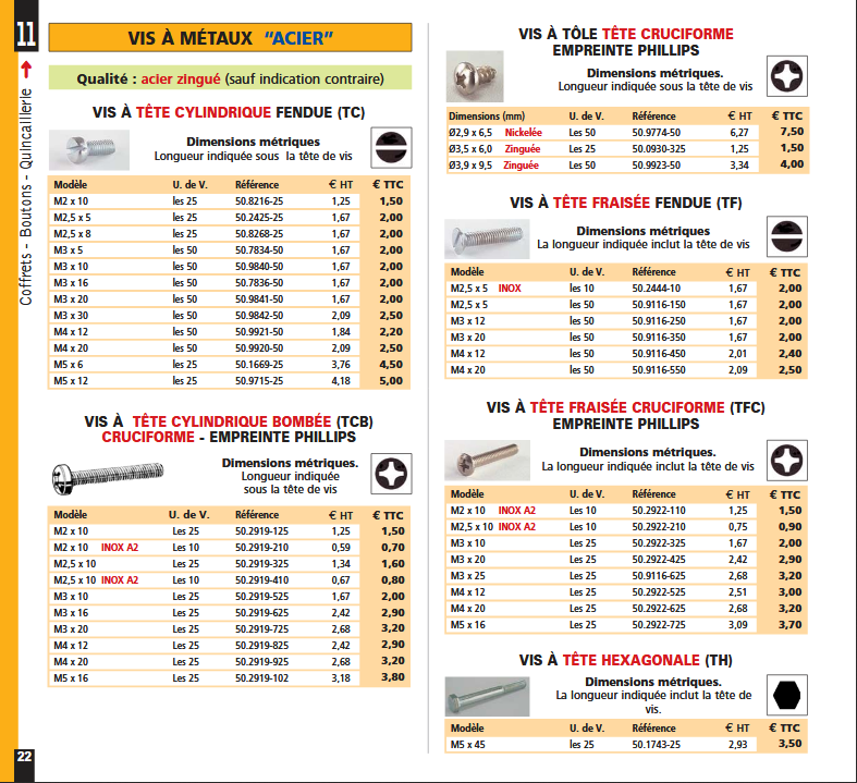

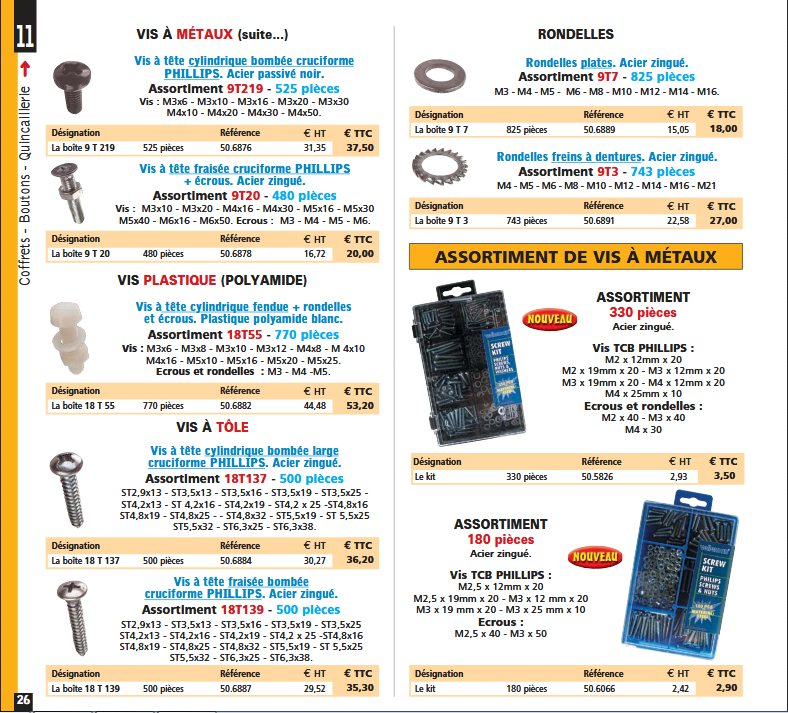

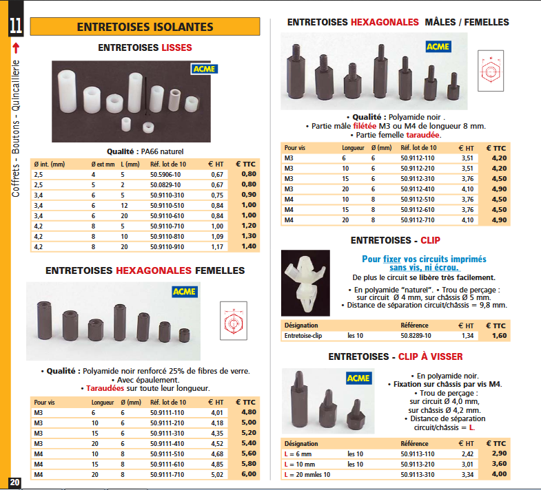

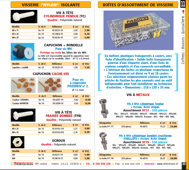

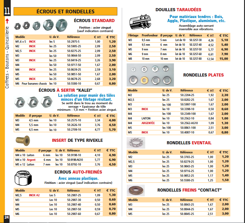

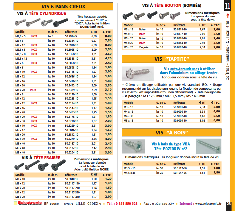

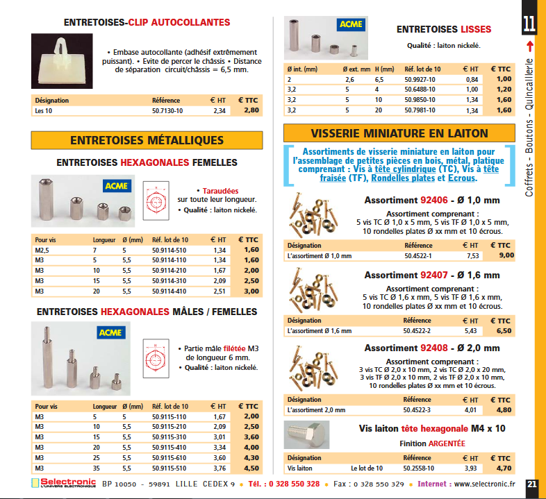

J'ai la flemme de scanner donc je vous mets des images tirées d'un PDF du catalogue de 2005, il y a déjà du choix :
Faites votre choix ! :D

En lançant le post je ne pensais pas que ça serait aussi compliqué.
Je pense que les vis proposé par Olivier17, comme il les a testé et validé et que l'impression 3D progresse ça peut être intéressant.
D'ailleurs Olivier17, d'expérience, quel diamètre et longueur utilises tu souvent, et arrives tu à couvrir tout tes besoins ?
Pour les cas plus standard, on pourrai utiliser les vis de l'image 4 en haut à gauche, comme ça elles ont la même tête que celles proposées par Olivier17.
En diamètre je prendrai du M2 et M3 en longueur pour ne pas multiplier les références il faut prendre la plus grande (ce genre de vis se coupe bien).
Et du coup il faudrait les écrous standards, les rondelles plates et éventail en M2 et M3. (image 5)
Pour les entretoises, je prendrais des filtées. (car on aura rarement assez long de vis pour traverser les carte et l'entretoise)d'une hauteur de 20mm se qui fait environ la hauteur d'un connecteur réseau + une carte avec l'épaisseur des soudures.
Cet avis n'engage que moi et les choix proposé sont dans un optique de limité le nombre de référence, pour minimiser les coûts, tout en collant à un maximum de situation.
Après si on peut tout avoir ... :D

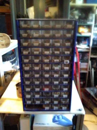

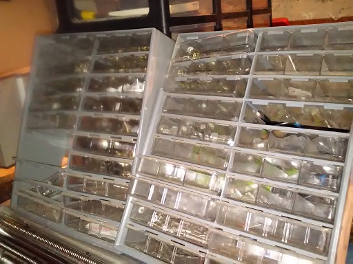

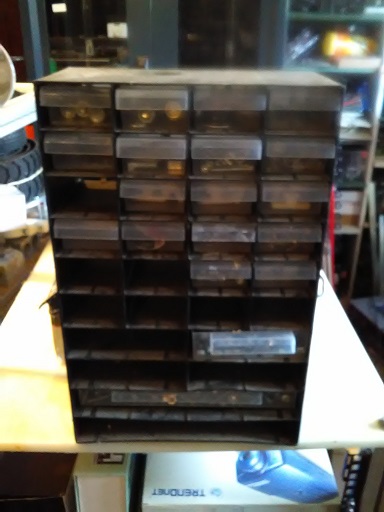

Il faut de la place et de l'ordre :
(visserie inox A2 - récup)
(visserie profilé : environs 75% du contenu, tiroir absents inclus, le reste : quelques vis à bois et quelques gros boulons
(mélange de visseries et de petites pièces mécaniques - engrenages, pignons...- récup)
(les casiers ont souffert du bazar de mon atelier :( )
Et toute la visserie achetée pour mes robots est rangée dans des boites plastiques (si vous voulez des photos, demandez :D) et les entretoises ou les vis M3 j'en ai très peu mais de plusieurs sortes.
Donc pour tout avoir ... :D
