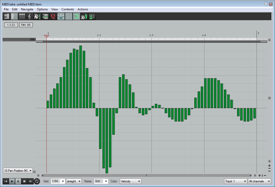

Je viens d'essayer ce soir : c'est tout bon. Les évènements saisis à la souris (dans l'image le contrôleur volume sur le canal 01) sont bien reçus par une carte Arduino MEGA. Pour l'instant je fais juste clignoter une LED quelque soit la valeur reçue (entre 0 et 127), l'étape suivante je fais bouger un servomoteur. Tranquille quoi :-)
On a une vingtaine de contrôleurs disponibles sur 16 canaux, ça laisse pas mal possibilités.

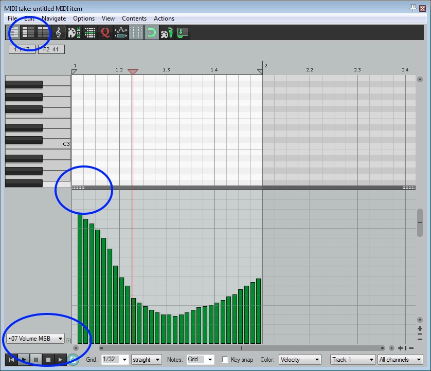

Sur reaper, comment es-tu arrivé à cette vue? J'y suis presque...j'ai juste le piano affiché sur la gauche de l'écran...
#30 Ulysse
Ulysse
  • 486 messages
Posté 07 octobre 2017 - 11:20
l'icone en haut à gauche permet de masquer les touches du clavier
tu peux diminuer l'espace d'affichage des touches pour augmenter l'espace d'affichage des contrôles ( on n'a pas besoin des touches )
tu dois sélectionner le contrôle O7 ( le volume ). on peut dessiner à la souris une suite de valeurs qui seront poussées vers la sortie MIDI.
Pour la mise au point du soft de l' arduino je m'aide d'un contrôleur midi, c'est plus pratique. J'ai un bouton de volume sur le canal 01. Toutes les positions du bouton sont bien reproduites en temps réel par le servo, ce qui valide le principe.

Dans cette piste il faut saisir quelques valeurs de volume (controle 7) comme indiqué sur l'illustration précédente

Première chose à faire pour contrôler : Hairless MIDI affiche les messages reçu .
