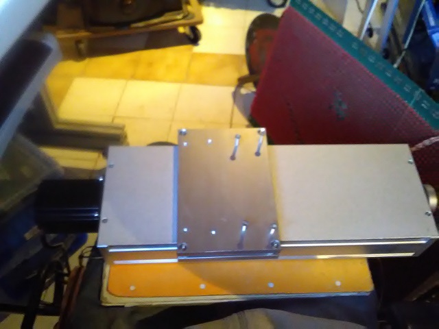

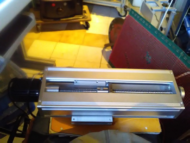

Comme promis les photos arrivent :
L'axe de guidage :
(côté à fixer sur le tour)
(côté où sera fixée la table rainurée)

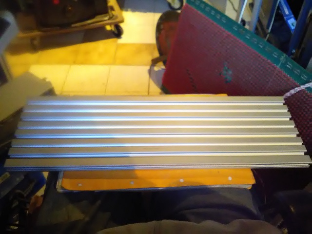

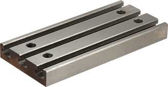

La table rainurée :

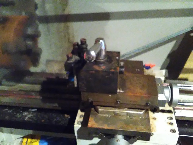

Le chariot du tour :
Au début je prévoyais seulement de remplacer la tourelle par l'unité de fraisage mais comme dit plus haut, je mettrais plutôt une plaque alu correspondant à la plaque rainurée, il faut donc retirer la tourelle et le petit chariot pour ne garder que le trainard et le chariot transversale. Mon axe sera à la verticale.

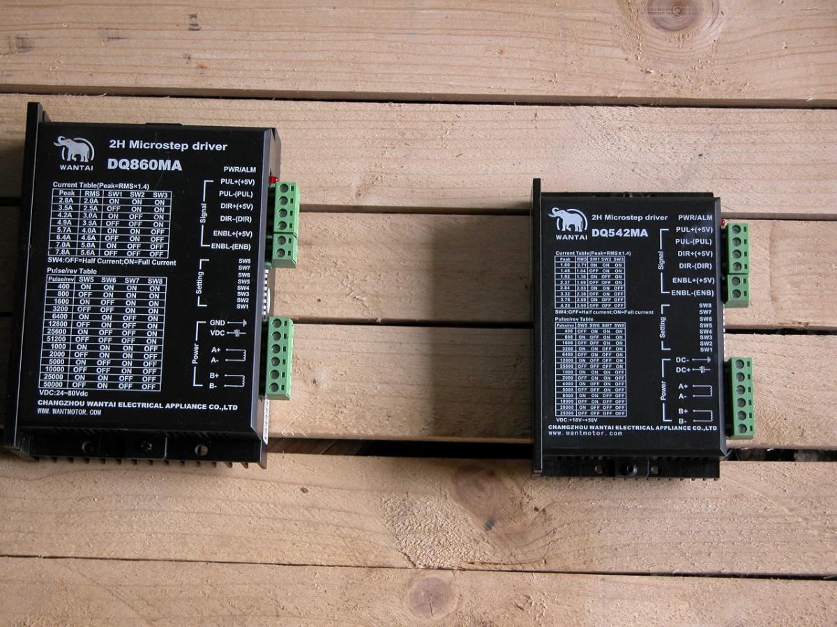

Je suis allé (geler :( ) dans mon atelier il y a moins d'une demi-heure, si j'avais su j'aurais regarder mais je viens de retrouver des photos sur mon dd :
Le drivers est un Wantaï DQ542MA, et bien avec ça je crois avoir ma réponse : du 5V. Correct ?
#10 Forthman
  • 1 493 messages
Posté 10 février 2018 - 06:31
ça doit être des optocoupleurs en entrées.
donc tu peux choisir :
Envoyer du 5Vcc commun sur les bornes marquées (+5V) et piloter les entrées en envoyant du 0V sur les bornes marquées "-"
ou
Envoyer du 0Vcc commun sur les bornes marquées (-) et piloter les entrées en envoyant du +5Vcc sur les bornes marquées "(+5V)"
#11 levend

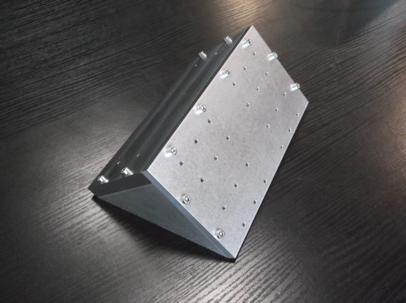

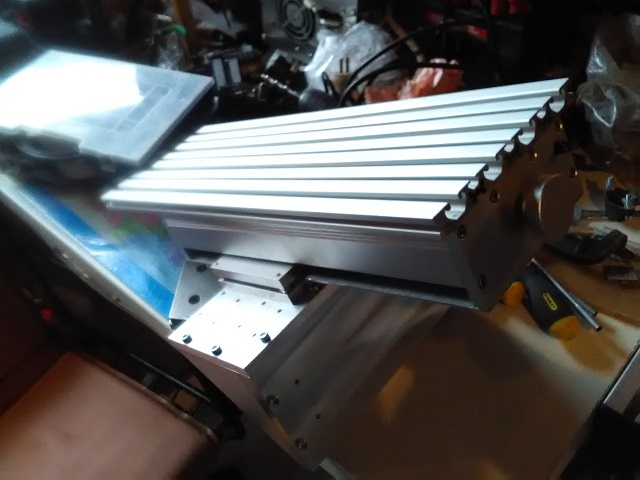

Quelques photos de la bête :
#13 levend
  • 5 709 messages
Posté 15 février 2018 - 11:25
J'ai posté ça vite fait ce midi avant de partir bosser, maintenant quelques explications :
  • La plupart des vis CHC (peut-être toutes) vont être remplacées par des vis FHC (vis à tête fraisée), je verrai au montage si je les remplace toutes ou non.
  • La plaque percée comme une passoire :D va recevoir la petite plaque de l'axe guidé mais comme je ne sais pas trop ce que ça va donner sur le tour, j'ai prévu 3 position possibles d'où le nombre de trous important.
Allez, encore quelques kilo d'alu pour mon compte :D .

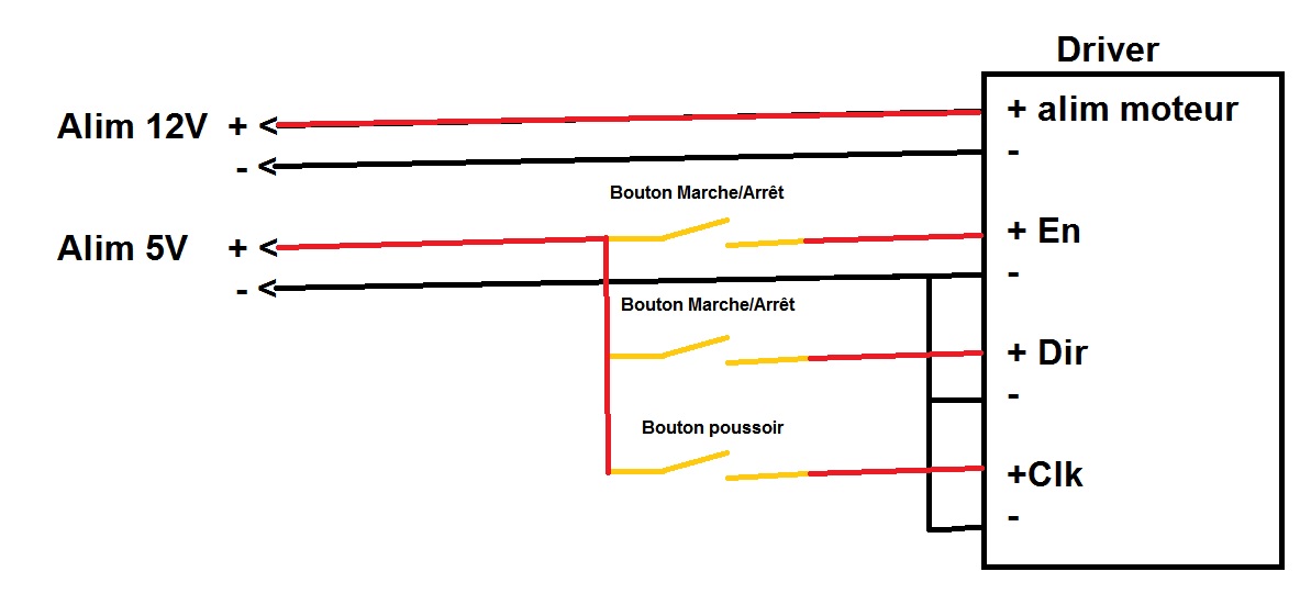

Concernant le câblage, j'imagine ça :
Est-ce correct ?

#15 ashira
ashira
  • 1 333 messages
Posté 19 février 2018 - 09:05
Tu vas commander les pas du moteur par bouton poussoir ?
#16 Mike118
  • 10 323 messages
Posté 19 février 2018 - 09:15
Il peut le faire ...
Par contre pour le enable et le dir je suggère de préférer un bouton 2 bositions plutôt qu'un poussoir ;)
C'est plus pratique =) .
Mais si il faut avancer beaucoup le chariot il faudra spammer le bouton poussoir.
Je ne sais plus si il y a une résistance de pull up ou pull down dans les drivers ...  il est préférable de choisir le système de pilotage en opposition de la résistance.
En gros ton schémas est nickel si c'est une résistance de pull down dans les drivers ... ( sinon si c'est le contraire, il vaut mieux mettre les interrupteurs sur la masse =) )

Il n'y as que le dernier bouton qui est un bouton poussoir.

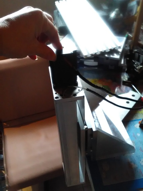

J'ai eu quelques surprises quand j'ai voulu monter l'unité de fraisage :
  • comme je n'ai jamais démonter le petit chariot j'ai démonté le dessus du chariot transversale pour rien, maintenant je sais qu'il y a deux vis sous ce petit chariot qui ne sont bien visibles uniquement lorsque le petit chariot a effectué une rotation, c'est sympa puisqu'il faut dévisser ces vis pour la rotation :D .
  • Second problème, j'ai prévu des trou de 4 ou 5 mm sur ma plaque mais surprise ce sont des vis M8 qu'il faut mettre, bon là aussi ça va se corriger assez facilement.
Je n'ai pas eu le temps de corriger ça aujourd'hui :( .

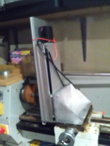

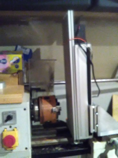

J'ai présenté l'unité de fraisage sur mon tour hier,
Désolé les photos sont flou, je ne sais pas pourquoi mais j'en referai quand je la fixerai réellement.
Comme je l'ai dit je ré-utilise ce que j'ai sinon un rail avec seulement 100mm de course aurait été suffisant.
Donc là, il faut que je fraise 4 trous pour mettre de la vis FHC (tête fraisée) et que je reperce 4 trous à un diamètre supérieur à celui que j'avais prévu, avant de la fixé sur le tour.
J'ai aussi 4 trou à percer dans la plaque alu rainurée et mettre des butée en bas et sur un côté.
Après il me reste à voir si j'ai ce qu'il faut pour maintenir les pièces sur la plaque rainurée.
