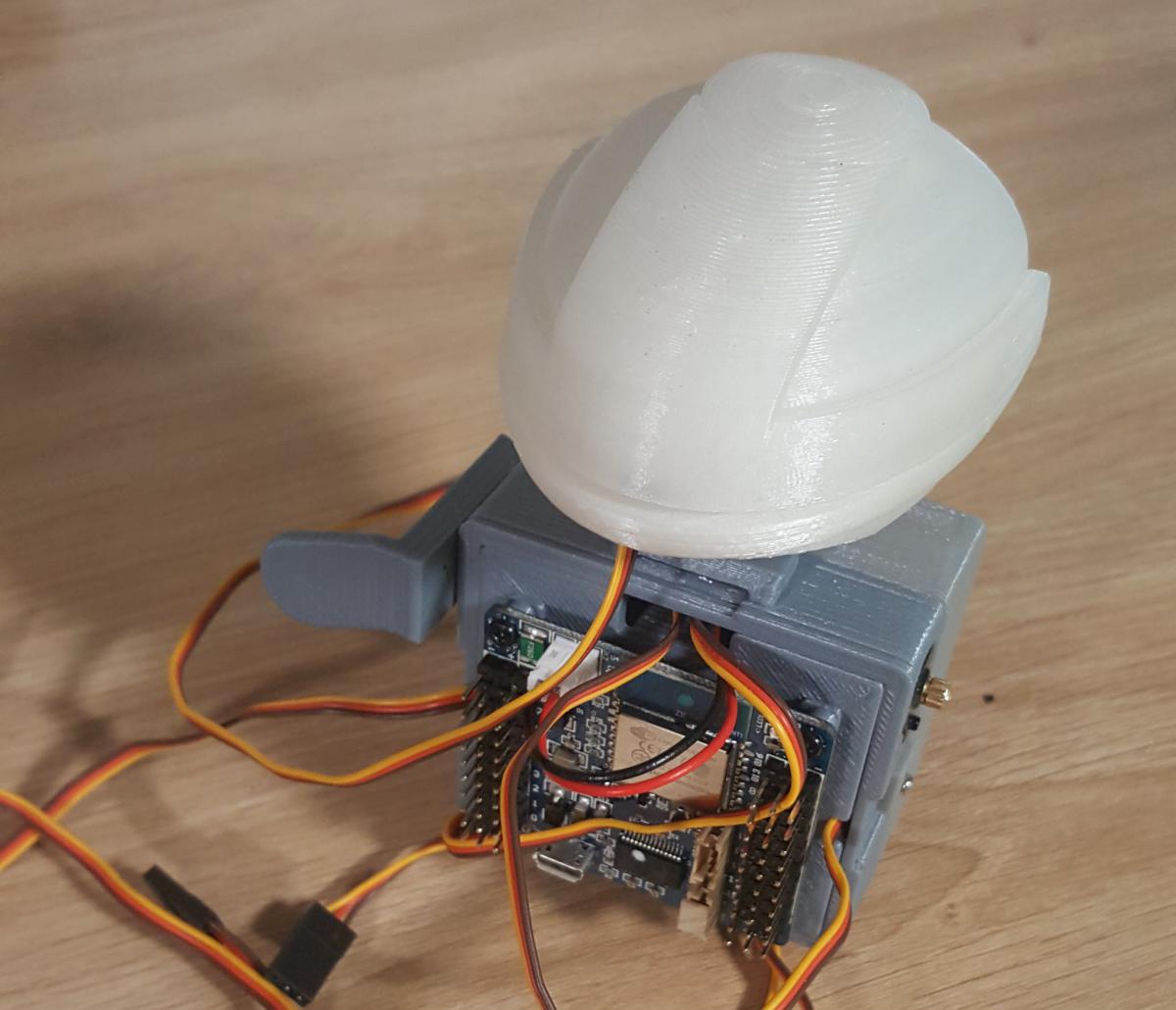

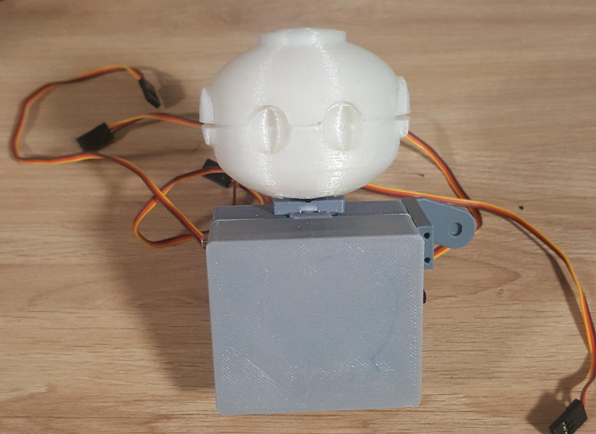

Bonsoir à tous !
Nouveau projet ! Je commence un humanoïde basé sur le miniplan V6 (https://www.thingive...m/thing:2138930)!
Pourquoi Hybride ? Parce que je vais utiliser la tete réalisée par Trolly (http://www.robot-maker.com/forum/topic/11133-robot-humanoide-miniplan-v6/?hl=miniplan je mets le lien du topic car je ne retrouve plus le lien de Trolly vers Thingiverse)  plutôt que celle du Miniplan original car je la trouve plus jolie. D'autre part, j'envisage de changer les mains aussi qui ne me plaisent pas trop.
Budget prévisionnel : 130 euros ! Je mettrais les liens des pièces et des prix sous peu

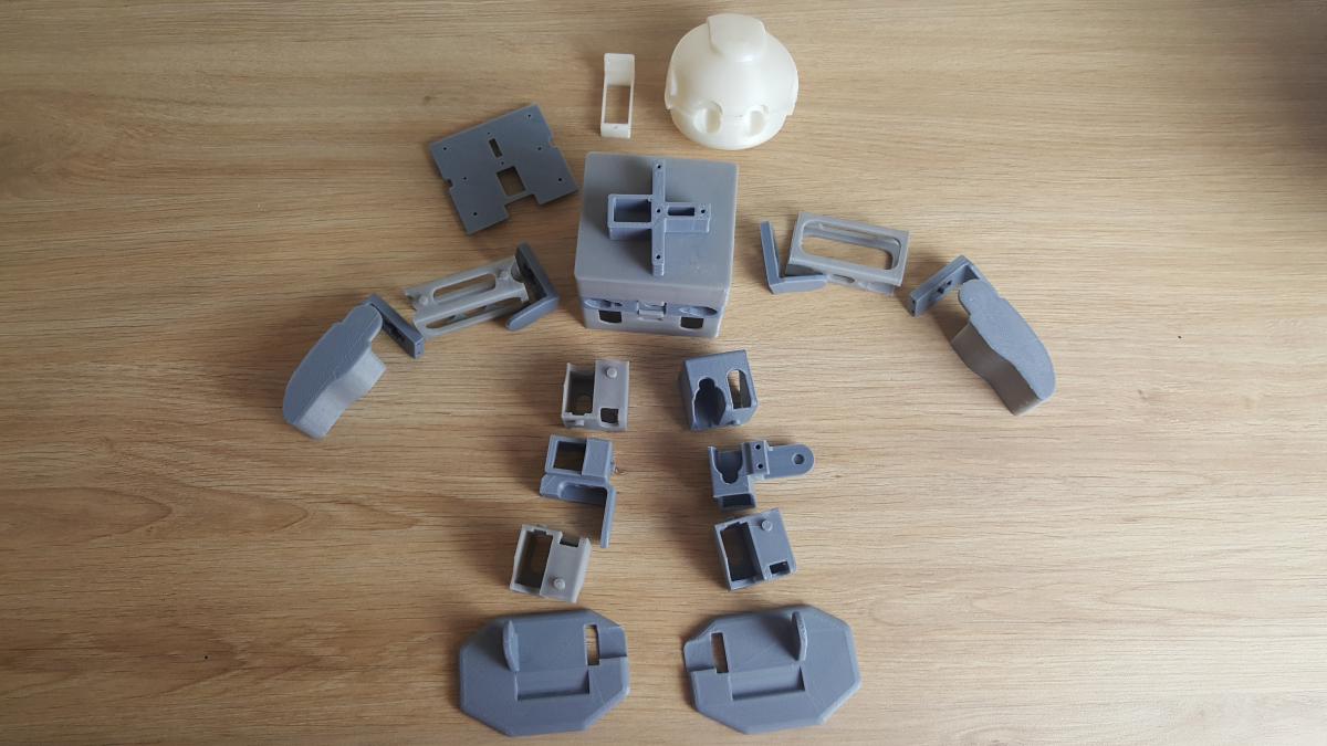

L'impression à été très longue.
Voici une photo (et il n'y a pas toutes les pièces)
En blanc la tete réalisée par Trolly
La suite à la réception des servos !

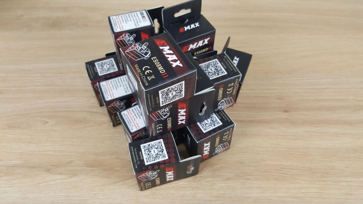

Bonsoir,
On va pouvoir reprendre car les servos sont arrivés !

Pourrais-tu nous en dire plus sur tes servos et pourquoi as-tu choisi ceux là ?
#7 Amhnemus
Amhnemus
  • 593 messages
Posté 27 avril 2018 - 11:54
Pour la réponse je l'a donne c'est des servos qui sont utilisés pour le projet initial donc l'impression 3d correspond parfaitement avec ce type de servos. Sinon il font 12grammes ou lieu de 9 pour des sg90 même puissance sûrement de meilleur qualité

Hum, sans vouloir jouer le rabat joie (désolé) j'avais testé rapidement des E-max (ES3005), et j'ai été très déçu, ils deviennent rapidement ultra chaud, et font un bordel pas croyable, du coup je n'ai jamais racheté cette marque.
Après peut être que je suis tombé sur une mauvaise série d'une chaîne d'assemblage ^^

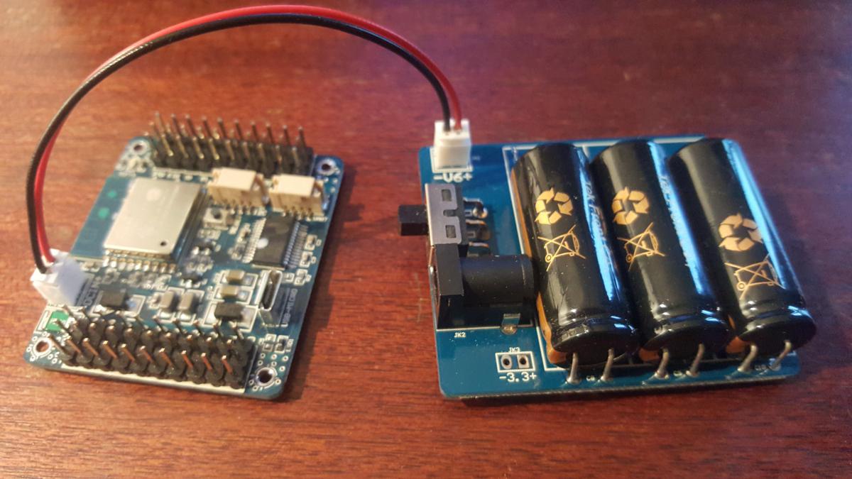

La carte du robot doit être chargée en 8,4v 1A, sous la main je n'ai qu'un chargeur 9v 1A, c'est risqué selon vous?
Je ne vous tiendrais pas responsable en cas de "grillage"  :ignat_02:

La carte du robot ? Chargée ?
Tu parles de la batterie qui doit être chargée ? Ou de la carte qui doit être alimentée ?
Le 8,4V c'est indiqué comme une tension max ? où c'est par ce que l'ensemble est de base alimentée par une batterie  Lipo 2S dont le max est 2* 4.2V = 8.4 V ?
 à 0.6V près on est dans des tolérances acceptées par la plus grande parties des composants ...
Par contre c'est pas bon si on parle d'une tension de charge... et qu'il s'agisse de risquer de trop charger une batterie...

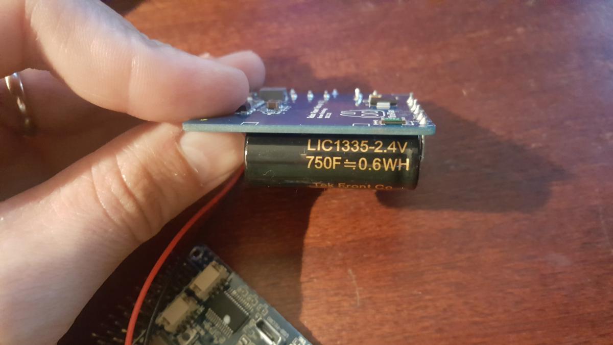

Merci pour ces précisions. Je parle de charger les batteries de la carte dont voici les spécifications :
Specifications of Robot Power Package
  • 8.4V/250mAh of power using 3 cells of Lithium Ion Capacitors
  • Nominal output of 10C (2.5A) and maximum output of 15C (3.75A).
  • Faster charging (8.4V/1A~3.75A)
  • Longer battery life, 3000 times @ 8.4V/1~2.5A (or 500 times @ 8.4V/3.75A)
  • Higher level safety using Lithium Ion Capacitors
  • Dimensions L60mm X W43mm X H17.6mm
https://www.tindie.c...-control-board/
Du coup, si je comprends bien ce que tu dis, il ne vaut mieux pas charger en utilisant mon chargeur 9 voltes. Est-ce bien ca ?

Tu vas alimenter tout ces servomoteur avec tes condensateurs qui servent d'équivalent à une batterie 8,4V 250mAh ?

A priori oui, seuls les condensateurs vont alimenter les 18 servomoteurs !

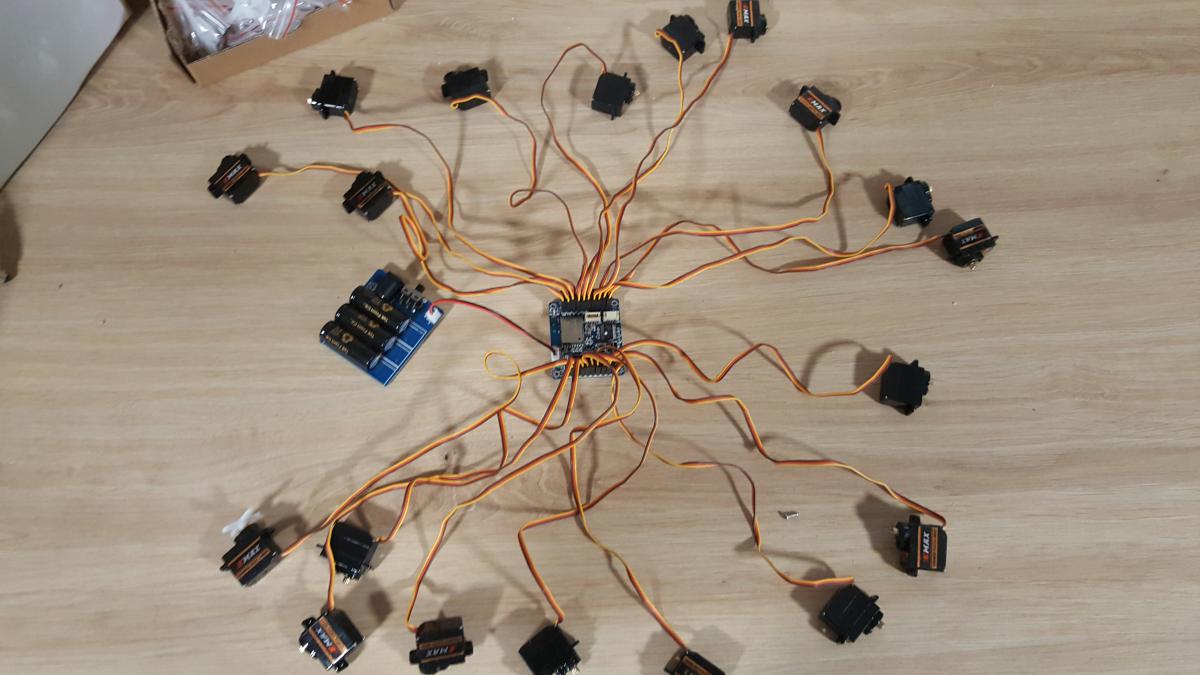

Posté 04 juillet 2018 - 09:46

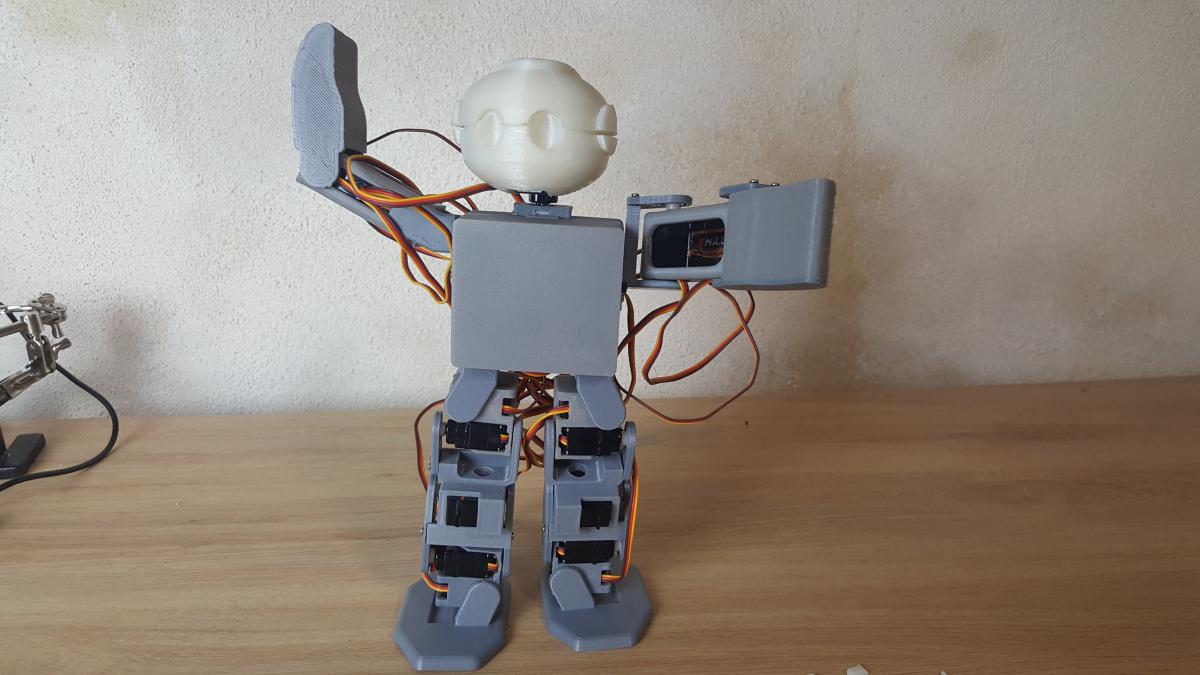

Voici la photo du jour !

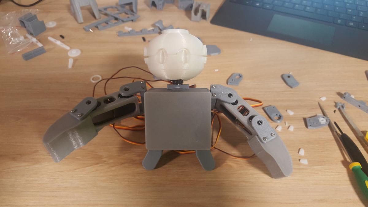

Posté 05 juillet 2018 - 10:05

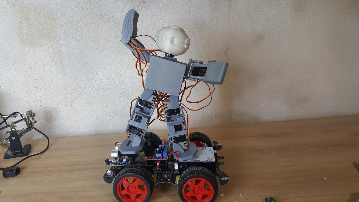

Bonsoir !
Partie contruction terminée à 90% !
Il faut que je fasse du cable management et deux trois bricoles !
Bonus :
Dormez bien !
