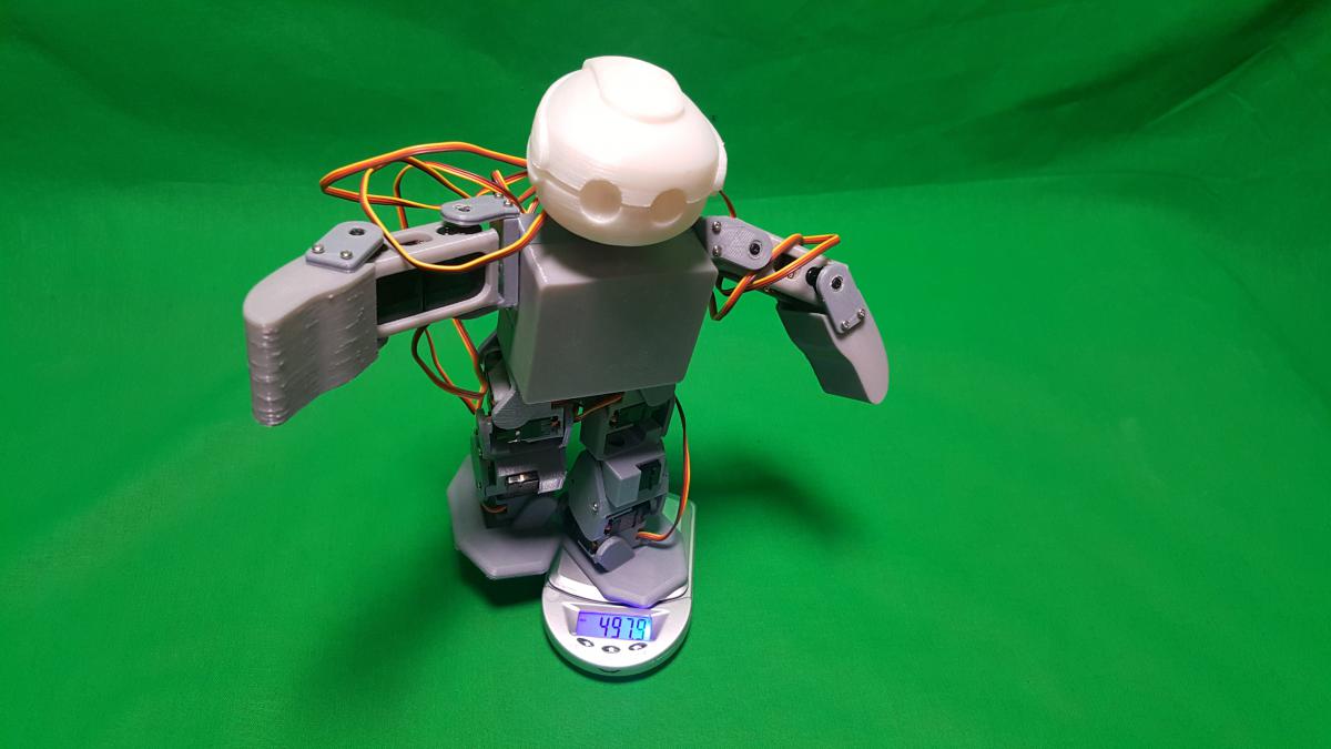

Il pèse combien?
#22 Larti
Larti
  • 163 messages
Posté 07 juillet 2018 - 06:16
Quasiment 500 g sur la balance !

Super ! Beau boulot ! 500g, c'est déjà bien !

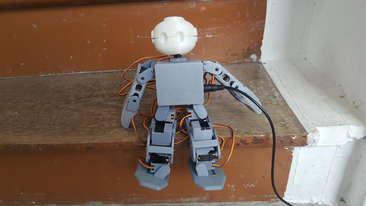

Hello hello !
Des news du robot ! C'est compliqué de le faire marcher correctement avec un bon équilibre et de façon "fluide". Par contre il est très fort pour les positions de yoga, ninja etc...
Je travaille sur la calibration des servos, mais je me rends compte que c'est la réalisation qui est le plus important. Typiquement il avait une jambe légèrement plus longue que l'autre (à cause de bavure de l'impression 3D), et comme je ne m'en étais pas aperçu, ça me causait pas mal de pb. A propos de la batterie, elle tient environ 10 minutes du coup on ne peut pas vraiment prendre son temps pour les tests. On ne peut pas non plus le laisser brancher sur le secteur car la fiche est sous le bras ce qui empêche les mouvements.
Bref, je vous ferais une vidéo à l’occasion !

#34 Larti
Larti
  • 163 messages
Posté 18 octobre 2018 - 11:34
Hello,
Bravo pour cette refonte ! J'aimerais bien savoir modéliser.
A noter que sur ma version du miniplan avec la tète que tu as modélisée, le robot est déséquilibré car la tête semble être trop lourde (il faudrait d'ailleurs peut être rallonger un peu les pied pour compenser). Ca te fait ca aussi?
J'ai du remettre la tête initiale.
Je vais reprendre les tests et ferais une vidéo mais j'ai grillé l'alimentation  (j'espère que je n'ai pas grillé la carte), et j'ai eu un enfant !
Bonne journée
