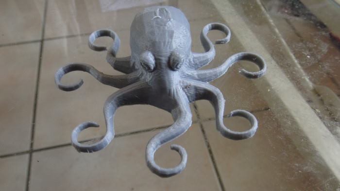

Pour ce qui est du test sur le filament flexible, j'ai pu tester avec le fil innoflex argent (trouvé sur amazon). Mes premiers essais étaient une sacré galère. Comme tu le disais, Oracid, l'espace entre la pièce festonnée et les galets était un peu trop grand et le fil avait tendance à se faire la malle. Par contre, bon point pour la marque, je n'ai pas eu le temps de contacter Pangea que son créateur publiait une mise à jour du bras d'extrudeur et là, plus aucun souci. Voici une petite photo de ma tete d'extrudeur mise à jour :
Et là, plus de souci. Petite impression test d'une pieuvre trouvée sur Thingiverse :
Par contre, je n'ai pas trouvé le fil innoflex extra. Certe, il est flexible mais pas autant que je le voulais. Je pensais avoir quelque chose de vraiment mou mais ce n'est pas le cas. Oui, on peut plier les tentacules de la pieuvre et ça revient en place mais ca résiste trop à mon gout quand on veut les plier. Je verrai pour tester une autre marque et voir si c'est pareil partout ou s'il existe plus flexible...

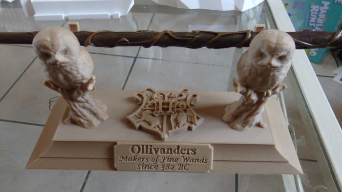

Sinon, j'ai testé aussi avec le filament bois de la marque Sunlu (dispo sur amazon) et ça rend pas mal non plus. L'imprimante gère bien :
