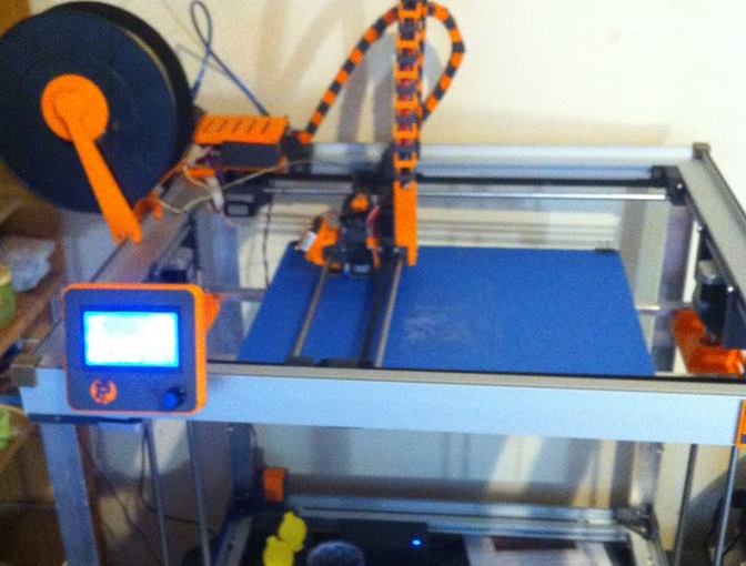

Passons maintenant à la bécane :
Il s'agit d'une Pangea Pro.
vendue 750€... comptez un bon 800€ avec les frais de port.
volume d'impression 400 x 400 x 400 mm
La structure est un cube de profilés alu de 660 x 650 x env.620 (comptez 1 mêtre de haut avec les éléments qui dépassent).
Le plateau se déplace sur l'axe Z (ce qui est pratique pour surveiller la pièce pendant son impression car elle reste fixe en X et Y), il est mû par deux moteur pas à pas. L'axe X est lui aussi mû par deux moteurs pas à pas et l'axe Y dispose d'un moteur pas à pas.
Le tout semble très stable et mes premiers essais d'impression sont encourageants. (je reviendrai en parler plus tard lorsque j'aurai bien fait tourner la bécane je pourrai en dire plus. ^^ )

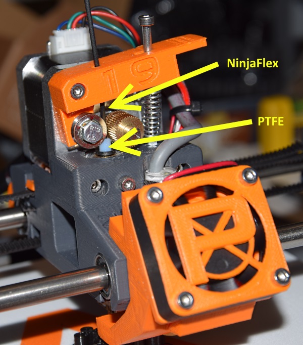

Concernant l'impression avec du NinjaFlex ou tout autre flex, j'ai augmenté la taille du tube ptfe de manière à ce qu'il dépasse de 3mm du refroidisseur de la buse. Le tube vient effleurer, voir toucher la molette de l'extruder.
Ainsi, le fil ne peut pas s'échapper.
J'espère avoir été clair.

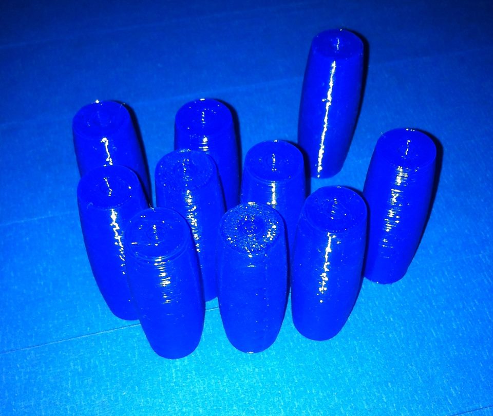

aujourd'hui j'ai réussi à sortir 10 roulettes pour essayer de me faire un jeu de roues mécanum.
... plus que 22 à sortir. ^^

Au vu du temps passé ça ne vaut pas le coup / coût d'acheter directement un set de roues mécanum ? Ou le but c'est d'avoir un robot complètement imprimé en 3D ?
#14 thermo_nono
thermo_nono
  • 825 messages
Posté 21 mai 2018 - 12:15
en réalité c'est surtout pour essayer l'imprimante et vu qu'il y avait du flex chargé et qu'il n'avait pas filé entre les molettes depuis un quelques prints, je voulais rester sur des trucs en flex et c'est là que m'est venue l'idée des roues omnidirectionnelles. mais il fort possible que j'essaie d'en faire un petit bot "smartfono-guidé".. et éventuellement avec la pince bioinspirée "queue de poisson" que je suis en train de bricoler avec les mêmes motivations : tester l'imprimante.

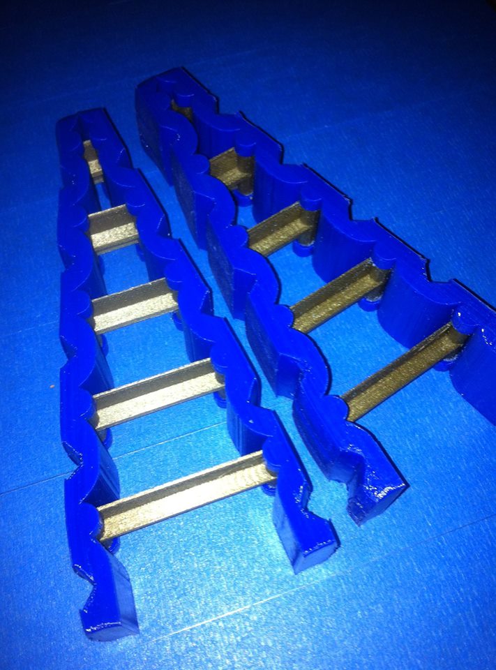

la pince que j'ai modélisé pour tester le flex :
et ce sur quoi j'ai honteusement pompé : https://www.festo.co...r/cms/10241.htm
en gros je vais dans tous les sens pour voir ce qui est faisable... pour le moment tout m'a l'air de pouvoir être fonctionnel... mais rien de tout ça ne sera sur mon vrai projet qui est un bot pourvu d'une IA pour ne pas se cogner (comme dans les tutos : http://www.robot-maker.com/forum/tutorials/category/8-intelligence-artificielle/ )... je dois tout recommencer, c'est en pause, mais je n'ai pas abandonné.
la pince que j'ai modélisé pour tester le flex : https://scontent-cdt...3e9&oe=5B94FD5E
Les images si possible est ce que tu peux les uploader directement sur le forum.
On a eu beaucoup de sujets où les images étaient uploader ailleurs et au final elles ont disparu ...
C'est plutôt dommage ... et il y a cet article qui est là pour expliquer comment on fait pour intégrer du contenu dans un sujet du forum
et puis ça sera plus sympas à lire comme sujet. Du coup j'ai édité tes message pour faire apparaître les photo =)
Sinon pour les pinces comme celles que tu as réalisée  moi aussi je m'intéresse à ces pinces ! =)
Tu as eu l'occasion de les tester ? Tu as une vidéo?
Mais bon ça serait plus intéressant d'en parler dans un thread dédié =)

Il faut un direct drive pour du flex non ?
Oui, bien sûr ! Voilà comment cela se présente sur la tête Pangea.
Comme on peut le voir, le morceau de tube PTFE effleure les 2 poulies.
Le NinjaFlex ne peut plus s'échapper vers l'avant. C'est ce qui se produisait chez moi.

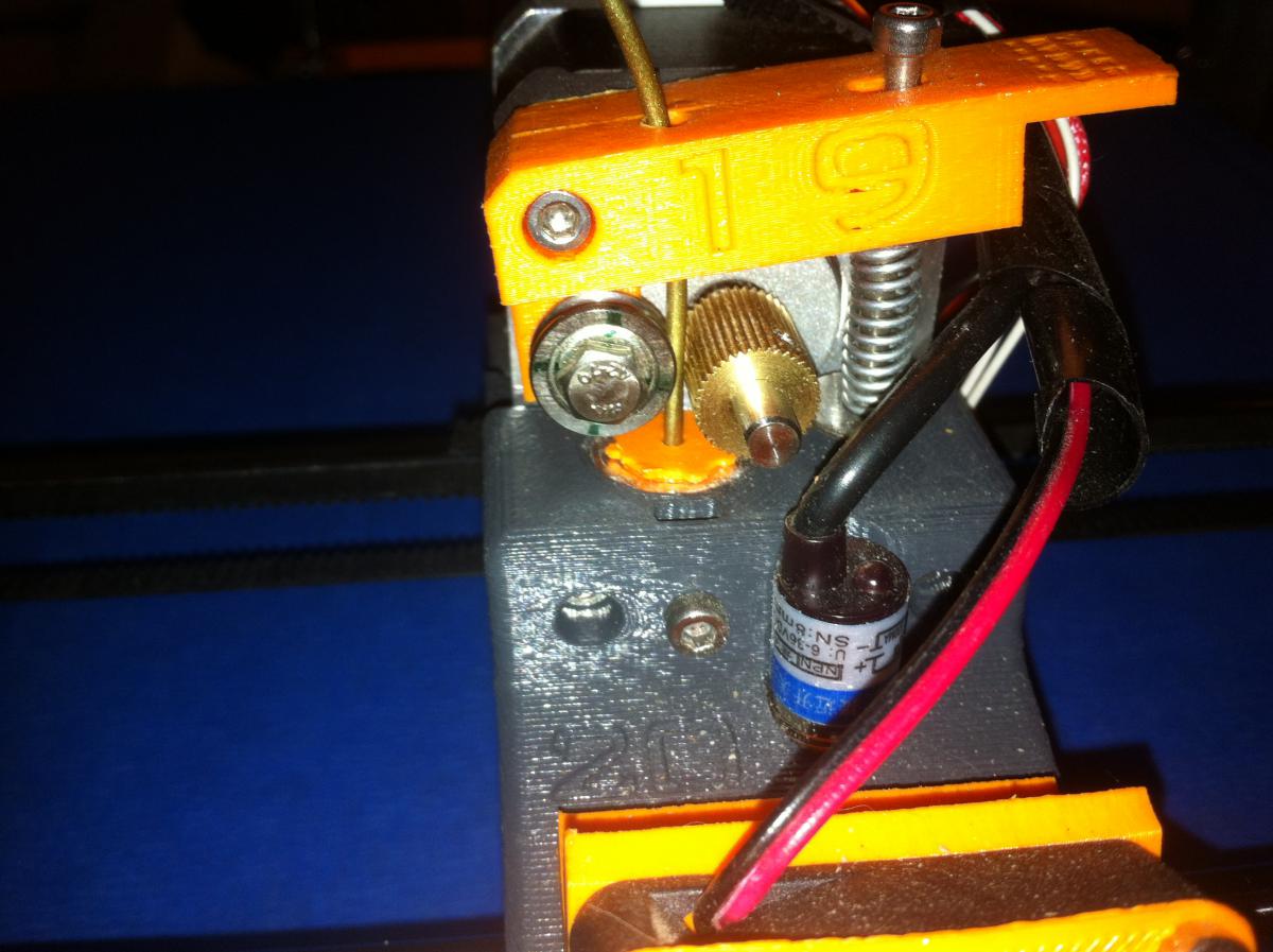

Ha ben moi je n'ai pas eu droit à ce petit bout de tube PTFE.. (ha ben bravo PANGEA !!! :-( )
... du coup si vous passez commande, spécifiez bien que "vous voulez la version avec le guide en PTFE car il y a Thermo_nono qui râle sur le forum de robot-maker"... merci d'avance ;-)
Pourrais-tu faire la même photo, mais sans le petit bout de plastic festonné.
C'est quoi ce plastic ?
Je pense que si tu leur demandes, ils vont bien t'en envoyer 10cm.
En tout cas, tel que je vois ça, ton Flex va dégueuler vers l'avant.
