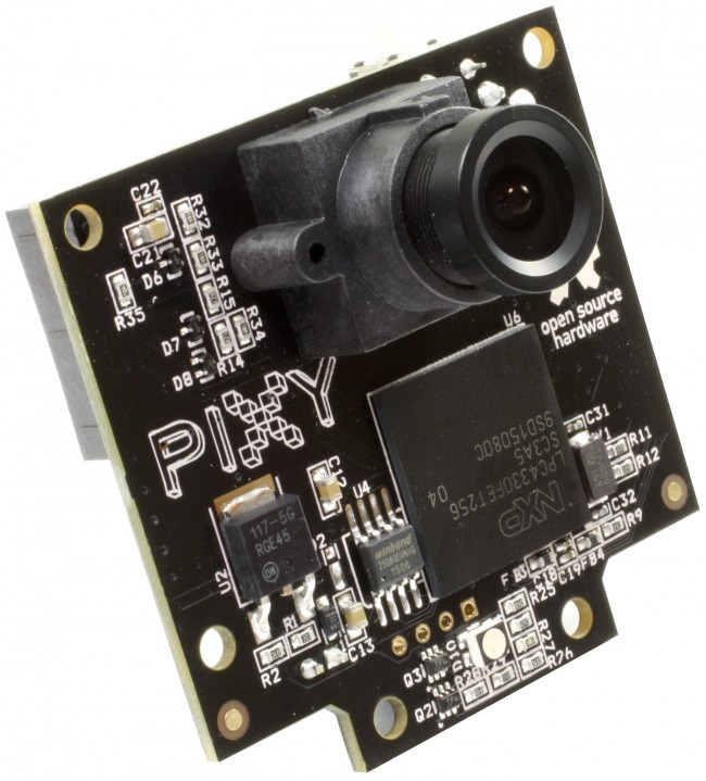

Par contre de nos jours maintenant niveau caméra on est à la CMUCAMV5 : la fameuse pixy.
L'intelligence intégrée dans cette caméra est supérieur aux anciennes générations et permet le tracking de couleur et donnant directement les information : ID ( couleur ), position en x et en Y de la boîte englobante ,  taille en x et en y de la boîte englobante.
Autre donnée intéressante elle permet le tracking de color code ! Donnant aussi l'angle du color code =)

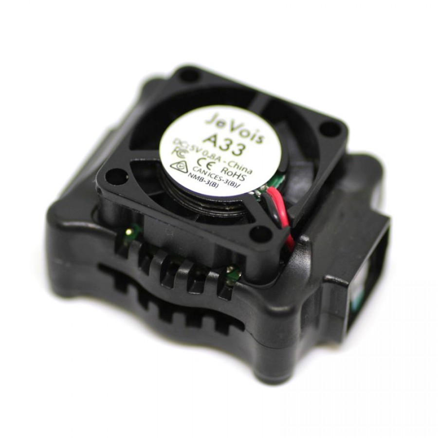

Autre module caméra qui était prometteuse : la jevois
Cette caméra, plus petite que la pixy, possède un processor intégré: Allwinner A33 quad core ARM Cortex A7 processor  ( @ 1.34GHz with VFPv4 and NEON, and a dual core Mali-400 GPU supporting OpenGL-ES 2.0 )  et on peut éditer le firmware qui est sur la carte SD...
Avec cette caméra là on peut faire de la reconnaissance de visage ou d'objet ... De la même façon qu'on peut le faire avec une camera un ordinateur ( comme un raspberry pi ) et des librairies openCV par exemple ...
Cette  a été testé par ashira et serveurperso, mais tout deux ont été déçu par la qualité de l'optique.
Elle est bien uniquement en forte luminosité ...
Mais bon depuis on peut changer les lentille apparemment ... Reste à vois si ils ont pu corriger ce défaut de luminosité ou pas...
