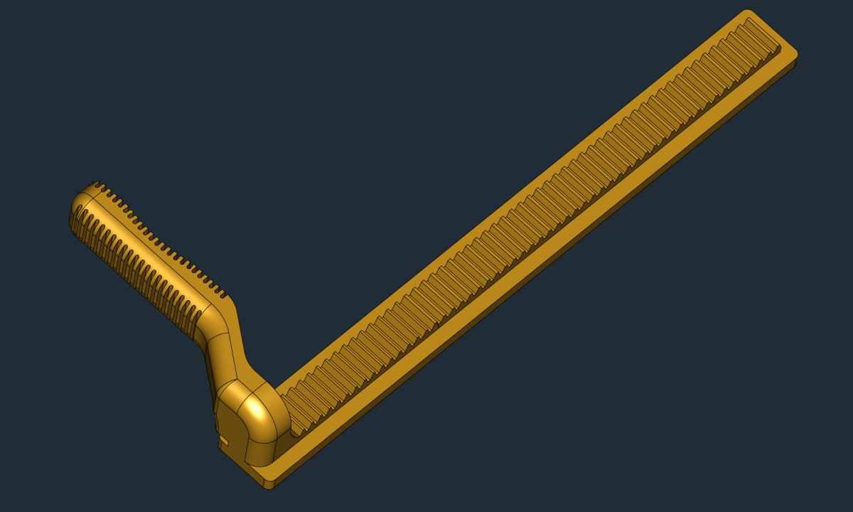

#98 Forthman
  • 1 496 messages
Posté 23 janvier 2019 - 04:24
je confirme que le modèle en STEP de Donovan est ok :crazy:
Énorme la nouvelle mâchoire   :Koshechka_08:
Quand je l'ouvre en STEP, je t'assure que solidsworks ne m'autorise pas à faire des modifications. (J'ai télécharger le fichier et je l'ai directement glisser dans solidsworks).
C'est normal, avec le format STEP, tu n'auras pas accès aux fonctions comme sur le format Solidworks. Aillant une version plus récente que toi de Solidworks, je ne peux malheureusement pas rendre mes modélisations compatibles avec les anciennes versions.
