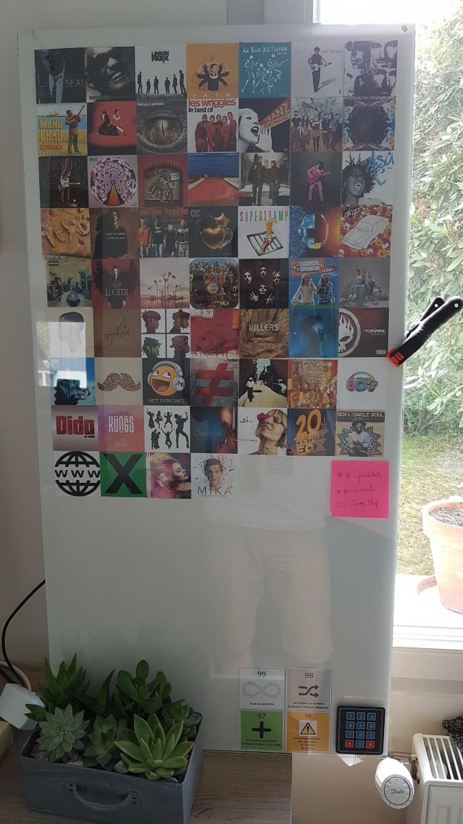

Bon, je sais, je déterre le sujet, mais c'est pour vous donner des news et vous remercier de votre aide (et aussi en redemander tellement j'ai aimé ça ^^ ), donc globalement c'est pour la bonne cause !!
Donc déjà merci ! Vous m'avez convaincu, et vous pourrez voir avec l'image jointe la gueule que ça a pris. C'est une planche fine blanche avec un plexi découpé à la même taille qui prends en sandwich de petites images carrées pour chacun de mes albums/playlists (les connaisseurs en reconnaîtront quelques-uns sûrement ! ) (Les deux ne sont pas fixés entre eux car je n'ai pas fini de mettre toutes les pochettes.. j'essayerais de visser à la fin ! )
J'ai donc effectivement abandonné l'idée d'un bouton à chaque pochette (également pour des questions d'entretien) et il y a donc de collé sur le plexi un clavier 12 touches qui me permet de faire la sélection des albums.. donc pas une centaine de boutons ! (Il y a actuellement une soixantaine d'entrées, et de la place pour une quarantaine encore, au fur et à mesure qu'on se met d'accords avec ma femme sur ce qu'on veut y mettre ;-) ( et le petit ne fait que nous taper "33" et donc nous mets régulièrement "Don't stop me now" de Queen et l'on danse ^^ )
J'ai donc mon petit programme qui détecte les suites de deux touches, pour jouer un album ou executer une commande spéciale (ajouter à la playlist en cours, pause, suivant, lire un album en random.. redémarrer ou éteindre le rasp..)
Pour info j'ai d'ailleurs bien galéré mais je me suis bien marré.. et mes potes développeurs se sont bien foutus de ma gueule aussi, je vous fait un florilège en fin de post ;-)
