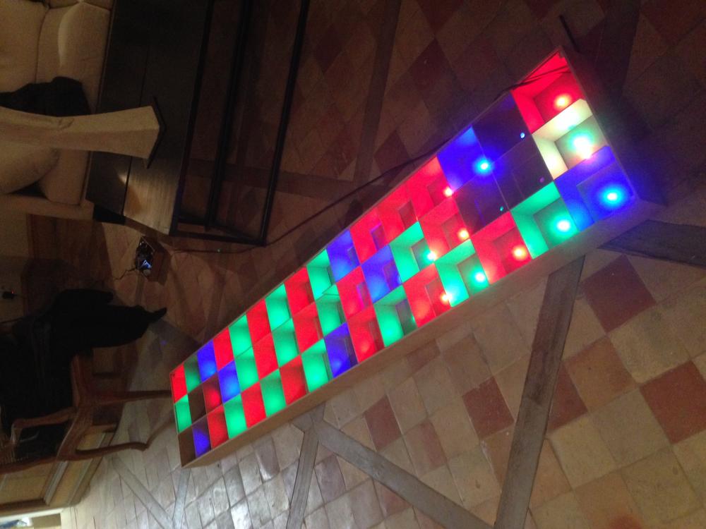

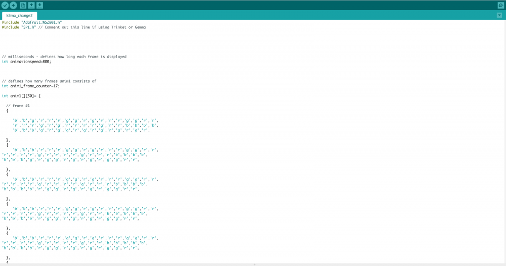

Je suis étudiante en Design Graphique et pour un projet de fin d’année j’ai voulu faire une installation interactive.
L’arduino semblait la bonne alternative car assez répandu, pas cher et facile d’accès !
Mon projet est un tableau de 2m de hauteur/ 45cm de large composé de 16/3 cases carrés dans lesquelles j’ai inséré des leds "12mm WS2801 pixel » .Les LED réagissent à 5 boutons. Ces 5 boutons correspondent à des suites de changement de lumières (RGB).
En commençant à coder je me suis rendu compte d’un énorme problème. Pour chaque bouton il faut environ 20 changement de lumières. Ce qui fait 100 variations au total. Ces suites (9K) sont trop lourde et la RAM de mon arduino Leonardo n’est pas suffisante.
Je cherche quelqu’un qui puisse retranscrire mon travail sur un appareil plus puissant. Raspberry ?

- tes LEDs sont commandées en ON/OFF ou tu règles un niveau de luminosité ?
- Comment codes-tu tes séquences ?
- Quel type de variables utilises-tu ? Je n'ai pas fait le calcul, mais ça me semble bizarre qu'autant de mémoire soit utilisé. As-tu utilisé les directives préprocesseurs (#define) pour éviter de déclarer des variables ?

En effet, comme le dit R1D1, il est possible qu'uniquement des optimisation de programmation soient suffisant pour sauver ton projet ...
Tu peux poster ton code ici si tu veux qu'on y jette un oeil =)
De plus tu utilises quel arduino ? Un petit upgrade genre arduino uno => arduino zero  ou arduino méga => arduino due peut aussi pas mal changer la donne ...

Mes Leds fonctionnent uniquement en variation RGB, je contrôle donc uniquement leur activation en rouge, vert ou bleu.
J'avais travaillé avec une personne qui m'avait codé le logiciel de telle façon à ce que je n'ai qu'à changer les couleurs de LED et indiquer le nombre de frame par bouton.
J'utilise un Arduino Leonardo. Le problème est que quand je vérifie le code, il me met le message d'erreur suivant :
Le croquis utilise 16 424 octets (57%) de l'espace de stockage de programmes. Le maximum est de 28 672 octets.
Les variables globales utilisent 8 739 octets (341%) de mémoire dynamique, ce qui laisse -6 179 octets pour les variables locales. Le maximum est de 2 560 octets.
Alors j'ai vu que l'Arduino DUE a les même spécificités que mon arduino Leonardo tout en étant plus puissant, ça aurait été LA bonne solution, mais mes LEDS fonctionnent en 5v.
Peut être qu'il est possible de les brancher indépendamment de l'arduino, sur une alimentation externe..?
Voici le code :

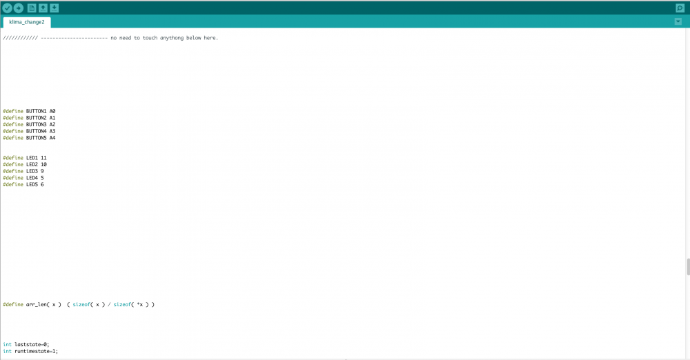

#define BUTTON1 A0
#define BUTTON2 A1
#define BUTTON3 A2
#define BUTTON4 A3
#define BUTTON5 A4
#define LED1 11
#define LED2 10
#define LED3 9
#define LED4 5
#define LED5 6

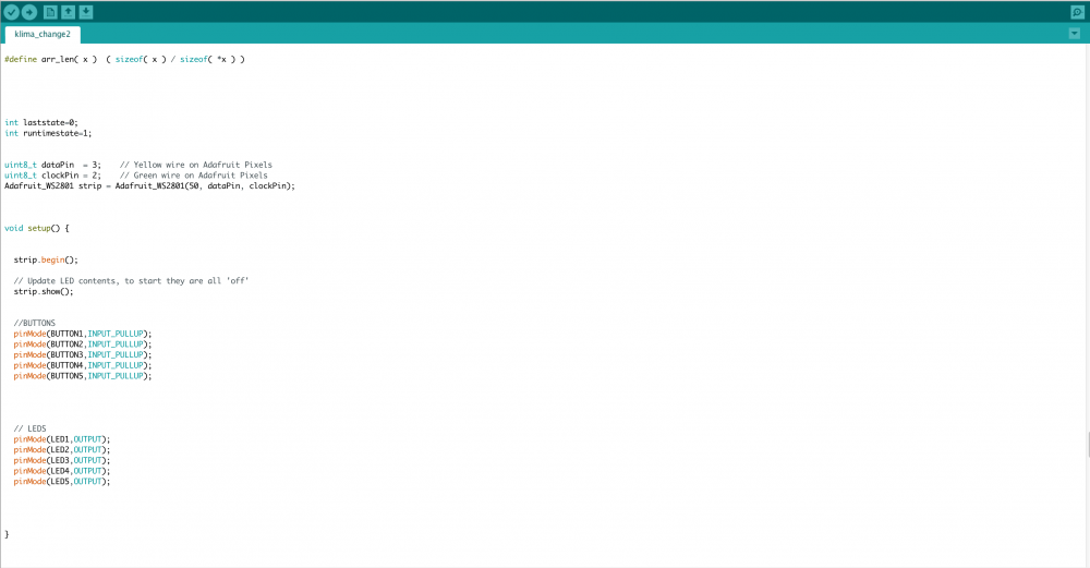

#define arr_len( x )  ( sizeof( x ) / sizeof( *x ) )
int laststate=0;
int runtimestate=1;
uint8_t dataPin  = 3;    // Yellow wire on Adafruit Pixels
uint8_t clockPin = 2;    // Green wire on Adafruit Pixels
Adafruit_WS2801 strip = Adafruit_WS2801(50, dataPin, clockPin);
void setup() {
  strip.begin();
  // Update LED contents, to start they are all 'off'
  strip.show();
  //BUTTONS
  pinMode(BUTTON1,INPUT_PULLUP);
  pinMode(BUTTON2,INPUT_PULLUP);
  pinMode(BUTTON3,INPUT_PULLUP);
  pinMode(BUTTON4,INPUT_PULLUP);
  pinMode(BUTTON5,INPUT_PULLUP);
  // LEDS
  pinMode(LED1,OUTPUT);
  pinMode(LED2,OUTPUT);
  pinMode(LED3,OUTPUT);
  pinMode(LED4,OUTPUT);
  pinMode(LED5,OUTPUT);

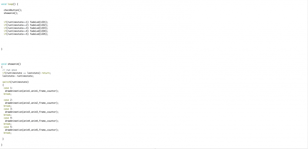

void loop() {
  checkButton();
  showanim();
  if(runtimestate==1) fadeLed(LED1);
  if(runtimestate==2) fadeLed(LED2);
  if(runtimestate==3) fadeLed(LED3);
  if(runtimestate==4) fadeLed(LED4);
  if(runtimestate==5) fadeLed(LED5);
void showanim()
 // run once
 if(runtimestate == laststate) return;
 laststate= runtimestate;
 switch(runtimestate)
  case 1:
   drawAnimation(anim1,anim1_frame_counter);
  break;
  case 2:
   drawAnimation(anim2,anim2_frame_counter);
  break;
  case 3:
   drawAnimation(anim3,anim3_frame_counter);
  break;
  case 4:
   drawAnimation(anim4,anim4_frame_counter);
  break;
  case 5:
   drawAnimation(anim5,anim5_frame_counter);
  break;

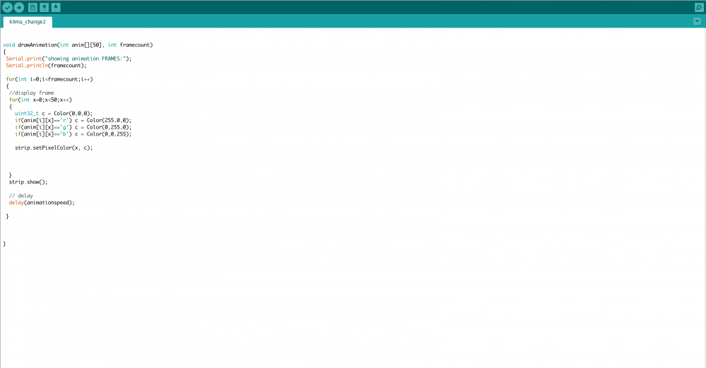

void drawAnimation(int anim[][50], int framecount)
 Serial.print("showing animation FRAMES:");
 Serial.println(framecount);
 for(int i=0;i<framecount;i++)
  //display frame
  for(int x=0;x<50;x++)
    uint32_t c = Color(0,0,0);
    if(anim[i][x]=='r') c = Color(255,0,0);
    if(anim[i][x]=='g') c = Color(0,255,0);
    if(anim[i][x]=='b') c = Color(0,0,255);
    strip.setPixelColor(x, c);
  strip.show();
  // delay
  delay(animationspeed);

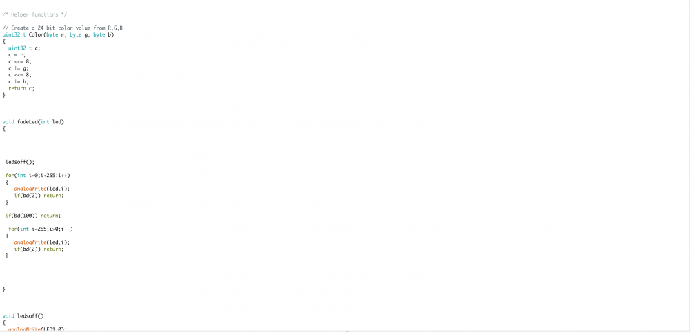

/* Helper functions */
// Create a 24 bit color value from R,G,B
uint32_t Color(byte r, byte g, byte
  uint32_t c;
  c = r;
  c <<= 8;
  c |= g;
  c <<= 8;
  c |= b;
  return c;
void fadeLed(int led)
ledsoff();
for(int i=0;i<255;i++)
    analogWrite(led,i);
    if(bd(2)) return;
if(bd(100)) return;
for(int i=255;i>0;i--)
   analogWrite(led,i);
   if(bd(2)) return;
void ledsoff()
 analogWrite(LED1,0);
 analogWrite(LED2,0);
 analogWrite(LED3,0);
 analogWrite(LED4,0);
 analogWrite(LED5,0);

Et chaque bouton est codé de cette manière :

Je vous joint des captures d'écran du code, car présenté comme ça c'est peut être un peu fastidieux...
Merci beaucoup !

Bonjour, je n'y connais rien en Arduino, mais je programme des microcontrôleurs depuis un bon bout de temps.
Plusieurs optimisations te feront gagner ENORMEMENT de place:
1) si tu n'as que 4 états par LED (R, G, B, éteint), alors tu peux coder ça sur 2 bits. Donc 4 LEDs par octet définissant tes motifs. Tu gagnes un facteur 4!
2) Tes motifs/séquences qui prennent de la place peuvent être stockés en Flash plutôt qu'en RAM. Une variable sera forcément en RAM, donc il ne faut surtout pas déclarer tes motifs/séquences en variable. Ton Arduino a 2,5ko de RAM et 32ko de Flash. Donc même si ton programme consomme 10ko de Flash, et le boot 4ko, il te restera 18ko de flash, soit 72 000 pixels (4 pixels par octet, optimisation n°1)
Je ne sais absolument pas comment on fait pour un Arduino, mais c'est forcément faisable. Peut-être avec des tableaux  "constants".
3) Si ça ne rentre toujours pas, alors tu peux stocker tes séquences dans une mémoire externe genre mémoire Flash I2C ou SPI. Tu peux facilement rajouter plusieurs Mo.
Leon.

J'ai modifié ton message pour enlever quelques espaces.
Dans ton code, tu définis chaque frame de ton animation. Une solution consiste à considérer non pas les animations par frame mais par case de ton tableau : du coup, en codant comme "r4" le fait de mettre une led à rouge pendant 4 frames, tu gagnes un peu sur la longueur de tes séquences. C'est un peu moins pratique à coder mais ça permet de gagner un peu de place. D'allleurs, il faudrait plutôt dire '21r4' pour "led 21 rouge pendant 4 frames".
Du coup, tes animations ne comportent que les LEDS qui changent plutôt que tout le tableau.
Il faut maintenir en conséquence un tableau de 16 * 3 pour l'état actuel 'r,g,b,off' et un autre pour la durée avec un type suffisant pour la durée maximale d'allumage d'une led dans une anim (1 byte = 1 octet = 255 frames, donc tu as de la marge).
Plutôt qu'un int, utilise des "char"/"byte" quand tu le peux, ils sont plus petits (1 octet contre 4 dans l'implémentation de l'int, de mémoire).
EDIT : grillé par Léon :)

Même en ne prenant que l'optimisation numéro 2 que je propose, ça rentre allègrement dans les 32ko de Flash de ton Arduino.
Leon.

Bonjour la modification peut être faite relativement facilement, et donc seule :)
La première chose à faire est de modifier chaque animation de "bouton" (ou chaque occurence si c'est dans un seul fichier)
tu passes le
int anim1[][50]= {
par
char anim1[ ][50]= {
et de la même façon (puisque cette méthode utilise tes animations)
par
void drawAnimation(char anim[][50], int framecount)
avec cette modification, tes tableaux prendrons déjà 2 fois moins de place.
Si à la compilation ça te dit encore que tu as un manque de place alors il va falloir modifier un peu plus mais toujours très simple:
tu remplaces:
char anim1[][50]= {
qu'on a modifié au dessus par
PROGMEM prog_char anim1[][50]= {
toujours pour chaque animation de "bouton" et il faut rajouter au tout début du fichier ou tu as rajouté les PROGMEM, la ligne
#include <avr/pgmspace.h>
et dernière modification, tu remplaces dans drawAnimation
  //display frame
par
void drawAnimation(prog_char anim[][50], int framecount)
  //display frame
    if(pgm_read_byte_near(anim[i][x])=='r') c = Color(255,0,0);
    if(pgm_read_byte_near(anim[i][x])=='g') c = Color(0,255,0);
    if(pgm_read_byte_near(anim[i][x])=='b') c = Color(0,0,255);
et normalement (sauf si les tableaux d'animatons sont utilisées ailleurs mais j'ai vu que ça dans le code fourni), avec cette deuxième modification, tes tableau seront en mémoire flash et plus en RAM.
Par contre tu risques de perdre un peu de vitesse d'accès à ces animations.

#12 Mike118
  • 12 879 messages
Posté 14 juin 2016 - 02:30
Essaye plutôt :
const PROGMEM char
au lieu de " PROGMEM prog_char  ...
Et bien penser à le changer partout et à bien mettre l'include.

Merci mike118, j'ai essayé avec ton code, ça a résolu le problème de vérification. Du coup j'ai testé sur les LED...et malheur ça ne marche pas !
Certains boutons acceptent d'allumer 3 Led (sur 50) et d'autre n'en allument carrément aucun... J'ai eu un peu peur alors j'ai chargé mon premier test de code qui est nettement plus léger et tout marche normalement

#17 cocothebo
cocothebo
  • 341 messages
Posté 14 juin 2016 - 09:03
Bien vu Mike, effectivement l'utilisation des prog_xxx sont deprecated, je savais pas :)
(bon faut dire j'ai du utiliser ça sur un arduino ya quelques années :P)
Alors pour comprendre le problème, il va falloir un peu de debug, a priori ya pas de raison que les leds ne fonctionne qu'en utilisant la RAM puisque c'est pas du tout lié.
Par contre que quand tu récupères les animations en flash, qqc se passe mal c'est fort probable.
J'ai pas d'arduino sous la main donc encore en aveugle, dans la méthode drawAnimation, on va modifier un peu le code pour
  • essayer d'eviter de trop acceder à la flash
  • avoir de l'info en retour sur ce qui se passe.
Donc en gros tu remplaces tout depuis serial.print (le début de la méthode) jusqu'à delay(animationspeed); (fin de la méthode) par:
Serial.print("Suite RGB: ");
  //display frame
    char canim = pgm_read_byte_near(anim[i][x]);
    Serial.print(c);
    if(canim=='r') c = Color(255,0,0);
    if(canim=='g') c = Color(0,255,0);
    if(canim=='b') c = Color(0,0,255);
    Serial.print(" ");
  Serial.println("\n fin de la suite RGB");
  strip.show();
  // delay
Si tu charge ce code, normalement pendant l'execution d'une animation, tu devrais voir sur la console:
"Suite RGB: " suivi des r/g/b de l'animation choisie puis "fin de la suite RGB".
A mon avis c'est la que ce situe le problème, on ne doit pas récupérer correctement les caractères...
Et j'oubliais, je ne sais pas si ça a de l'importance, mais dans la déclaration de drawAnimation, j'enleverai le PROGMEM, juste donc un const char anim[][50]
