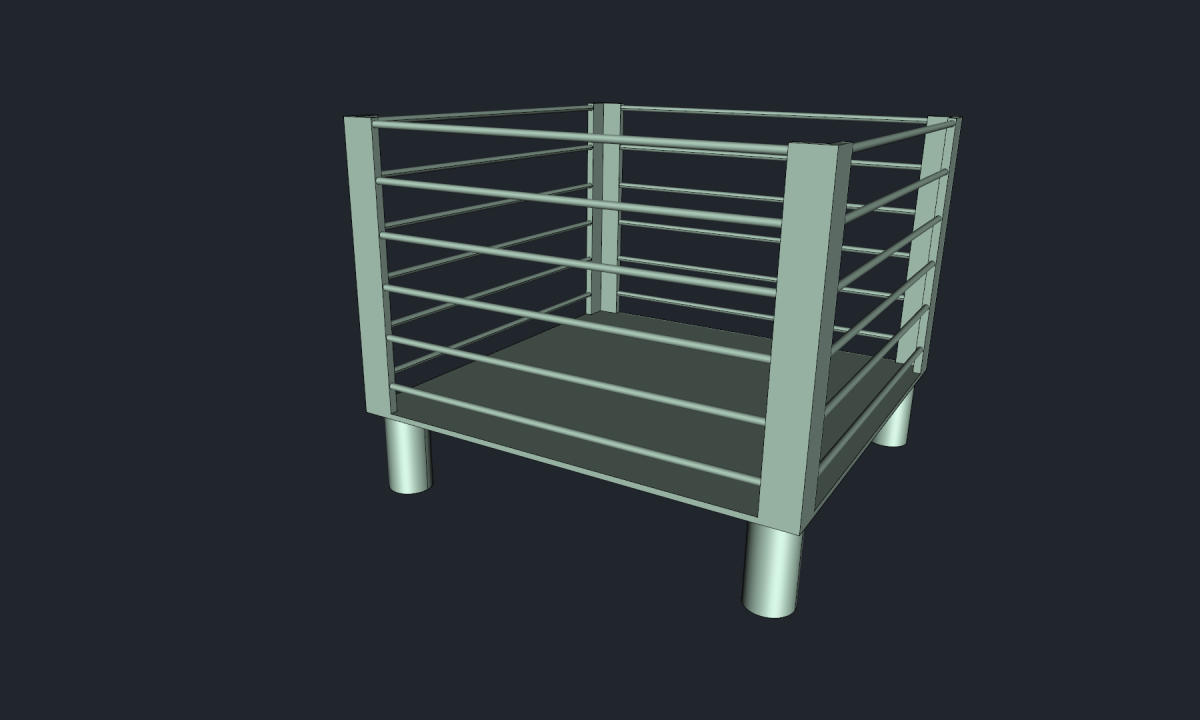

ça serait bien de savoir (à la louche) la place disponible pour ton système.
- les dimensions de tes conteneurs (genre 800x800 et hauteur 1000 ?)
- si le robot passerait autour des conteneurs ou dessous ?
- la hauteur maximum disponible pour le robot
tes conteneurs sont existants ou pas ?
ça pourrait ressembler à ça ? :

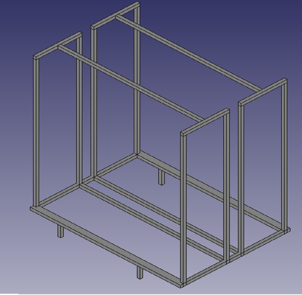

Bon j'ai re-modélisé mon conteneur.
Finalement j'ai décalé les pieds de seulement 15 cm, donc la largeur n'est pas de 1 m mais 70 cm.
Et les barres gauches et droites en bas font 4 cm et non 2 de large, pour pouvoir lever le conteneur.
Je n'ai pas dessiné les points d'ancrage supérieurs pour le (dé)chargement, ce sera probablement 4 anneaux
Et le 4e pied est masqué par un des montants.
Les bûches sont placées perpendiculairement aux 4 barres horizontales, et on peut mettre des bûches de 1 m et les recouper à 50 directement dans le conteneur.
Maintenant je vais dessiner mon chariot.

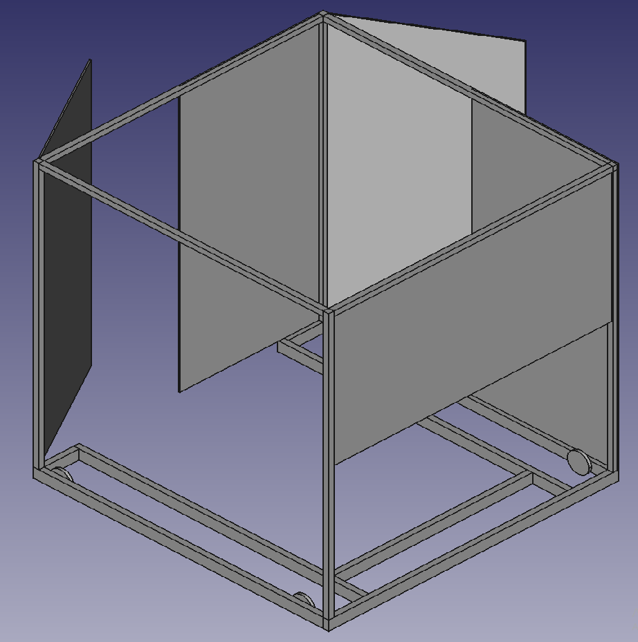

Et voici le chariot.
Je n'ai pas dessiné toutes les protections sinon on n'aurait vu qu'un cube :)
La partie où la protection ne fait que la moitié de la hauteur est la face arrière, en réalité elle fera toute la hauteur, et sera fixe. Il y aura également une protection fixe sur le dessus, que je n'ai pas dessinée, mais il est facile de l'imaginer.
La face avant est celle où une des deux portes battante est ouverte et en gris foncé. Ces deux portes seront motorisées, et s'ouvriront à 90° pour permettre le chargement du conteneur. Dès que le chariot a reculé de 50 cm elles se referment et restent fermées jusqu'au prochain changement de conteneur. Cette face sera placée face aux vents dominants.
Sur le côté droit, il y a encore 2 portes battantes, et idem à gauche (non dessinées). Elles seront actionnées manuellement. C'est par là que je prendrai mes bûches. Cette face sera placée face à la façade de la maison qui fera office d'écran au cas où les vents tourneraient au nord, donc elles pourraient rester ouvertes tant que cette moitié du conteneur n'est pas vidée. Une fois vidée, je les referme, le chariot fait un tour complet et je me sers de l'autre côté.
La base du chariot où j'ai mis 4 roues se glisse sous le conteneur, et entoure les pieds. Je n'ai pas dessiné le système de levage qui se trouvera sur les deux autres longerons.
Je l'ai représentée en tube de 20x40,le reste est en 20x20, mais c'est sans doute trop, c'est juste un brouillon.
J'espère que maintenant vous voyez mieux ce que je voudrais faire.
