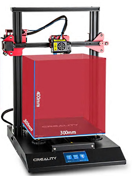

J'ai fait ma lettre au Père-Noel et je lui ai demandé une Creality CR10 S Pro.
C'est une imprimante qui vient de sortir.
Mon choix s'est fait sur le prix raisonnable(https://www.gearbest...tml?wid=1433363 ), le volume d'impression et le bon retour sur YouTube.
Elle n'est pas parfaite, mais il y aura sans doute des possibilités d'améliorations.
Néanmoins, Creality a eu la bonne idée de prendre en considération les remarques faites sur les réseaux sociaux et de les intégrer dans cette nouvelle version.

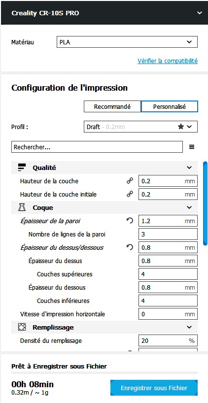

- La section de la poutre est de hauteur=8mm, largeur=8mm, mais j'obtiens hauteur=7,75mm et largeur=8mm. Le problème sur la hauteur est un léger "pied d'éléphant" que j'aimerais bien éliminer, mais comment ?
- les trous verticaux sont très bien. Le trou horizontal est très bien également, pas de problème de porte à faux, malheureusement, il est légèrement écrasé, il est ovale. Je pense que cela est dû au pied d'éléphant. J'avais également un pied d'éléphant avec ma Dagoma, mais le trou était bien rond, mais j'avais d'autres problèmes. Ma question est, comment régler ce problème.
Sur ma prusa i3 Mk3 en utilisant Slicer, j'ai une option pour régler le "problème de patte d'éléphant " .
Sinon tu peux essayer de modifier les facteurs suivant :
  • hauteur de départ de l'impression ( remonter légèrement la buse )
  • flow rate de la première couche ( le diminuer un peu )
#19 Forthman
  • 1 487 messages
Posté 17 janvier 2019 - 03:32
Effectivement, pour les perçage horizontaux c'est moyen. déjà parce qu'il y a l'épaisseur des couches qui fait un escalier,
et en plus comme souvent on ne fait pas de support dans le perçage, le filament est dans le vide donc ne s'écrase pas sur la couche précédente.
Par contre je trouve bizarre que tu ais 0.25mm de défaut en Z. moi je suis à +0.05  voire +0.1 car la dernière couche ne vient pas se faire
écraser par la suivante, et aussi parce qu'il y a de petits bourrelets sur le dessus.
tu as essayé de modifier l'échelle dans ton slicer ? (ou directement sur le dessin de ta pièce)

J'ai Cura en français. Voici le début des paramètres. Peut-être y a t-il quelque chose à faire dans Qualité ou Coque.
Non, je n'ai pas essayé de modifier l'échelle. Je débute avec Cura. Avant, j'avais CuraByDagoma.
Tu veux dire pour 0,25mm ?
