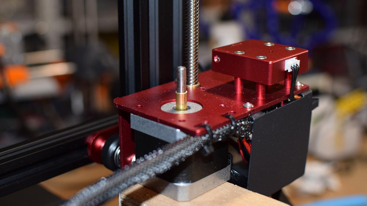

L'extrudeur comporte 2 galets qui entraine le fil. Celui qui est sur l'axe du moteur s'est desserré et est tombé au pied de l'axe. Il n'était plus en face de l'autre et donc le fil n'était plus entrainé.
A mon avis, c'est moi qui est provoqué cela au changement de bobine. Sur Dagoma, pour changer de bobine, il suffisait de chauffer la buse puis de tirer sur le fil. Mais j'ai l'impression que cette pratique n'est pas conseillé sur la CR10S Pro. En tirant sur le fil, on fait tourner le galet, mais le moteur lui est sans doute bloqué. Résultat, en faisant ça, j'ai desserré la petite visse qui maintient le galet.
Je ne suis pas certain que le menu qui fait le retracte et l'avance manuelle soit fait pour cela. Si quelqu'un sait comment on met le fil, merci de me le dire.
Du coup, j'ai une petite bricole pour empêcher que le galet tombe en mettant un petit tube en laiton de 11mm au pied de l'axe moteur, sous le galet.
Et tout est revenu normal. Je suis trop fort !  :Koshechka_08:
Petite séquence photos :
Cliquez moi.

Ben normalement si, d’après tes photos tu appuies dans l'autre sens sur la pièces qui entre en pression avec l'autre galet histoire que le fils ne soit plus en maintien entres les deux galets tu pousses à peine deux secondes sur ton fils et tire d'un coup rapide de préférence, là déjà le fils se dégage du nozzle et ensuite tu le sors tranquillement.

Oui, bien sûr, c'est ce que je fais. Peut-être que la vis était mal serrée.
Et après, pour mettre le fil, et bien, je pousse jusqu'à la buse, et je fais sortir un peu de matière.
