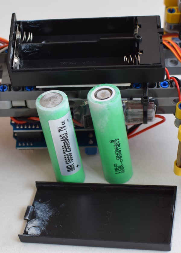

Dernièrement, j'ai fait l'acquisition de 2 batteries de type 18650 de marque Samsung.
J'ai chargé ces batteries dès réception. Je les ai utilisées par intermittence pendant environ 2 heures.
Ces batteries sont installées dans un boitier spécifique. Spécifique par la taille, rien d'autre.
Subitement, mon petit robot est devenue fou.
J'ai pensé que la tension avait trop diminuée et j'allais recharger mes batteries, mais quand j'ai ouvert le boitier, j'ai vu une fine poudre blanche sur les batteries.
Je n'ai pas voulu tenter le diable, j'ai donc mis les 2 batteries dans un petit sac ignifugé, dehors, sur ma terrasse.
Vous avez une idée du problème ?

comme ça de but en blanc, je proposerai trois possibilités :
-la canicule ("Store the battery in a cool, dry and well-ventilated area")
-les vibrations ("Avoid excessive physical shock or vibration")
-produit défectueux (ça doit bien arriver de temps en temps)
#85 Oracid
Posté 28 juillet 2019 - 06:50
Pour la température, elle n'a pas excédé 30° chez moi. Les vélos électriques, en extérieur, doivent supporter bien plus.
Qu'une batterie soit défectueuse, peut être, mais les deux, ce serait pas de chance. Un lot défectueux, peut-être.
Quand aux vibrations, ce n'est pas impossible quand je vois les précautions de serrage dans un système comme celui-ci.
