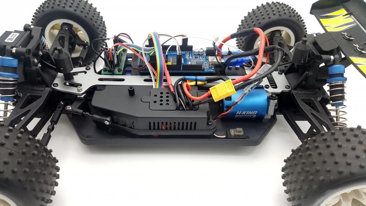

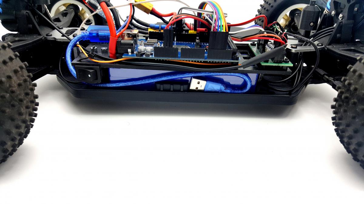

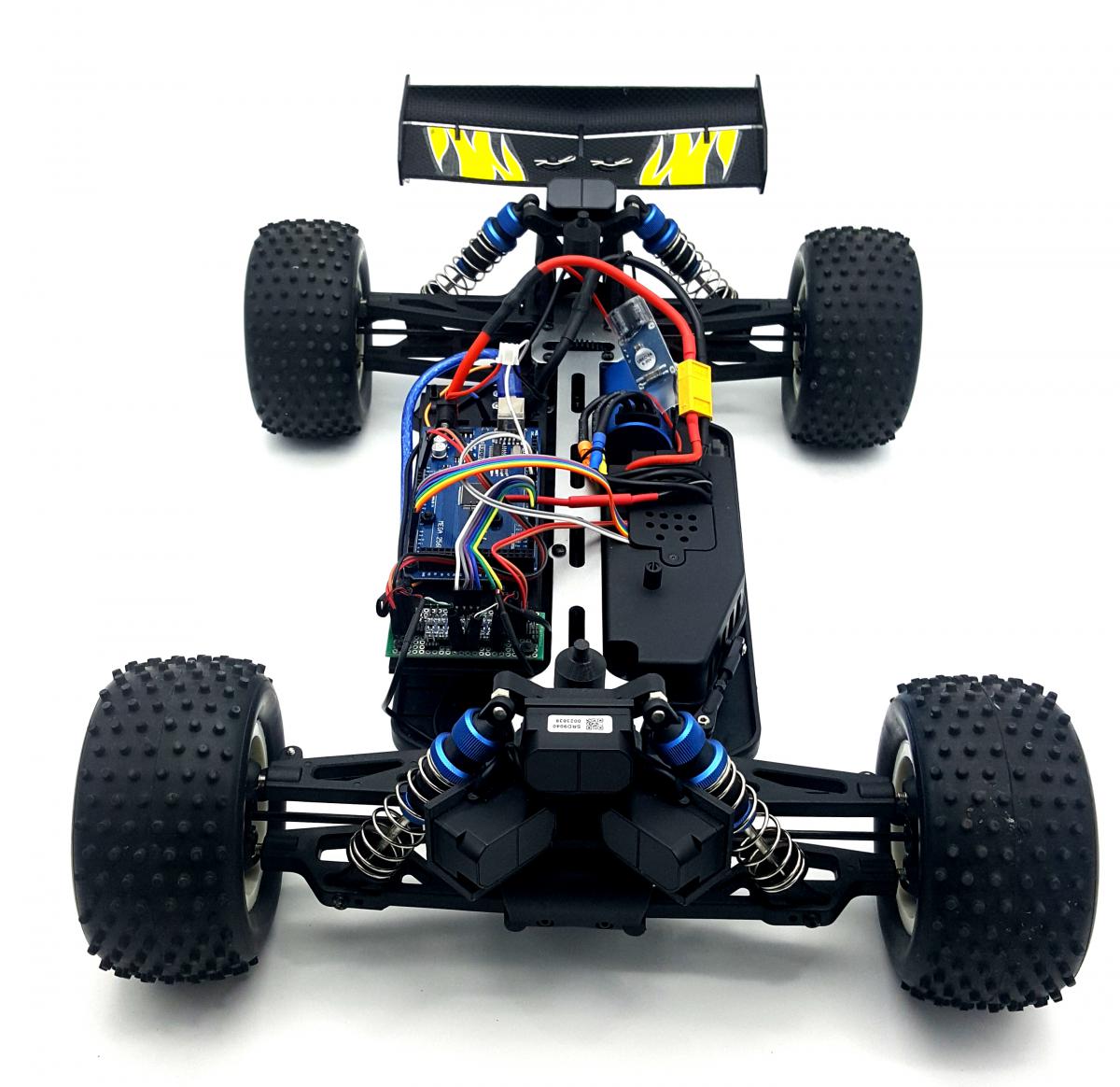

Pour ceux qui n'ont pas pu voir la voiture en directe, voici quelques photo de la version finale de mon robot qui a été nommé Rattler pour l'occasion au vu des Autocollants qui étaient sur le chassis ^^
Avec la coque :
Sans la coque :
On remarquera donc le quatrième TF Mini plus qui a été ajouté à l'arrière du robot et qui permet de détecter le portique : ça marche super bien !  Au final j'ai eu plus de mal à régler " l'autopilote " qu'à valider la détection du portique.
Aucune impression 3D n'a été effectuée, la chance à fait que le capteur rentrait pile poile dans le trou disponible et l'aileron arrière le maintenant parfaitement en place ...
Par contre attention : Si vous souhaitez utiliser 4 TF mini sur une arduino, et si vous décidez de brancher un TF mini sur les pins RX et TX de votre arduino il vous faudra choisir une petite astuce ... Voir le sujet sur le test du TF Mini plus   Il est aussi possible d'utiliser un softSerial pour contourner ce problème ...
Pour ma part afin de régler le problème  j'ai décidé de brancher uniquement le pin TX du TF mini plus sur le pin RX de l'arduino en passant par un interrupteur. Il me faut donc d'abord allumer le robot puis une fois qu'il est bien allumé basculer l'interrupteur pour connecter le TF Mini plus à l'arduino.  De même pour programmer l'arduino il me suffit d'appuyer sur cet interrupteur pour déconnecter le TF mini plus.
Petite photo de l'interrupteur qui a été ajouté :
C'est un interrupteur " très gros " pour le besoin ... Cela aurait parfaitement fonctionné avec un interrupteur miniature ou avec ce petit interrupteur  . Mais si j'ai choisi le plus gros, c'est surtout pour qu'il soit pratique à basculer sans le voir et qu'il y avait une place parfaitement adaptée à se taille ...
On remarquera aussi le câble usb  AB de programmation, rangé dans la voiture, déjà câble sur l'arduino, prêt à être dégainer pour reprogrammer la voiture sans avoir à ouvrir le châssis.
On ne le voit pas mais j'ai changé le servomoteur de la voiture d'origine par un servomoteur plus puissant et surtout plus rapide, car le servomoteur d'origine était un peu lent ...
Concernant le résultat, bien que la mécanique ( avec changement de servomoteur ) était correcte et que l'électronique était au point et fiable,  j'ai manqué de temps pour la partie programmation, et surtout le " réglage de l'autopilote " .
Mon meilleur temps fut de 1m06s pour les 110m là où le meilleur à réussi à le faire en 23s66" ... J'ai donc encore de gros progrès à faire.

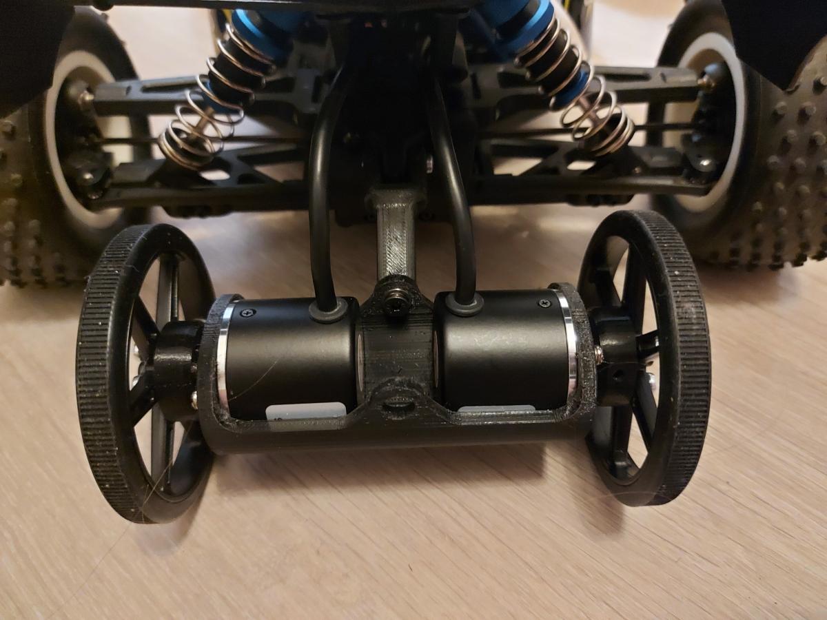

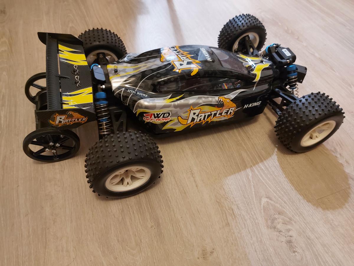

Bon vu que la TRR 2022 se rapproche   je ressort Rattler du placard... Je vais en profiter pour faire quelques modifications, la première, je ne sais pas si elle sera très utile ou pas c'est de lui ajouter une carriole à l'arrière :
Ci joint quelques photo :
Comme vous pourrez le constater la carriole est équipée de roues montées sur des codeurs et est montée sur des roulements qui grâce à la gravité devraient permettre de faire en sorte que les roues touchent toujours le sol.
J'ai utilisé un peu d'impression 3d , 4 roulements 3mm avec collerettes , 2 encodeurs , 2 roues pololu 80mm .
Le but va être d'utiliser les codeurs pour estimé le trajet parcourus sur la piste ...
La moyenne des deux codeurs me donnera la distance linéaire approximativement parcourue, la différence des deux me diras si je roule droit ou pas ... Et je compte combiner cela avec une imu MPU9250 en utilisant uniquement la fonctionnalité gyromètre...

Avec des capteurs donnant une impulsion par tour, tu veux estimer la distance parcourue et à une idée approximative de la vitesse.
En revanche, avec des encodeurs optiques comme ceux de Mike, tu peux avoir 2400 signaux par tour. Si on arrive à faire en sorte que les roues sur lesquelles sont montées les encodeurs ne glissent pas, alors on est assez précis pour ne pas seulement calculer la distance parcourue, mais aussi l'orientation et la position du robot. Je penses que si on aligne parfaitement le robot au départ, et que les encodeurs ne glissent pas, il devrait même être possible de faire un tour de piste uniquement avec les encodeurs. (sur un projet scolaire, on mettait plusieurs minutes à atteindre les 1m d'erreur avec un robot roulant vers 20-30cm/s).
La grande difficulté, c'est de réussir à ce que les roues des encodeurs touchent en permanance le sol, et ne glissent jamais, pour ça :
- éviter si possible de placer les encodeurs sur les roues motrices (qui glissent très souvent)
- prévoir un système de "suspensions" pour s'assurer que les roues des encodeurs touchent toujours le sol (Mike a choisi d'utiliser la gravité pour pousser vers le bas (idem pour mon projet étudiant), et un pivot gauche/droite pour compenser les différences de hauteur entre la gauche et la droite (on avait deux systèmes indépendants, un à gauche du robot, l'autre à droite)).
- éviter tout glissement latéral des roues des encodeurs. Pour ça, l'idéal, c'est de mettre les encodeurs au niveau du centre de rotation du robot (on avait fait un robot à 6 roues, 4 motrices, et les 2 du milieu pour les encodeurs). Pour une navigation générale, placer les encodeurs à l'arrière est un mauvais choix (en particulier si le robot peut tourner sur place, dans quel cas les codeurs glisseraient latéralement sans tourner). Dans le cas de Mike, ce dernier point est moins critique, premièrement car le robot est de type "avance + direction" au lieu de "vitesse gauche+vitesse droite", ce qui empêche de tourner sur place. De plus, le robot avancera beaucoup plus vite qu'il tournera, ce qui devrait minimiser les glissements. Et vu que monter les encodeurs au milieu du robot aurait été plus compliqué, je comprends le choix de Mike. Pour les vrais dérapages, de toute façon, il n'y a pas de solution
Autres astuces :
- placer les encodeurs le plus éloignés possible l'un de l'autre (ie l'un le plus à gauche possible, l'autre le plus à droite possible, plutôt que de les mettre vers le milieu) : ça permet d'avoir plus de tours d'encodeurs lors des virages, donc d'augmenter la précision de l'orientation.
- si on veut le maximum de précision, il faut un micro-controleur avec 4 entrées interruptions (par exemple une arduino mega, mais pas une Uno qui n'en a que 2). Avec seulement 2 entrées d'interruptions, ça marche aussi, mais on perd la moitié des signaux
- utiliser des roues avec un bon grip (j'aurais pris des roues avec un revêtement en "caoutchouc" synthétique bien adhérent plutôt que des roues "crantées")

Vu que des gens s'intéressent à ce thread, je me dis que je vais pouvoir compléter un peu mes propos,
Si on reprend point par point les points de Sandro pour les compléter en faisant un parallèle avec mon cas :
=> Oui mon but c'est de pouvoir à la fois avoir une estimation de la distance linéaire parcourue, et si possible si c'est assez fiable de la position x y z du robot.
Le sol de la mini TRR comme vu sur les photo présentes sur ce sujet sur la toulouse robot race 2022 semble s'y prêter beaucoup mieux que lors des précédentes compétitions ( Sol à peu près lisse indoor vs pavé extérieurs pas du tout lisse auparavant ) et donc ça devrait pouvoir être possible. J'espère pouvoir être capable de faire un tour de piste juste avec les codeurs ...
=> éviter de mettre le codeur sur les roues motrice, c'est exactement pour cette raison que j'ai fais le choix de les mettre sur des roues folles et pas directement sur le moteur ( en plus ça ne permettrait pas de faire la position x y z du robot ... ) ni sur les roues motrices ...
=> Réussir à ce que la roue codeuse ne glisse pas par rapport au sol / utiliser un système de suspension : Sandro a très bien résumé ma façon de faire et le pourquoi de mes deux axes de libertés, je rajouterais néanmoins un point : Si j'ai choisis de faire un système en un morceau plutôt que deux systèmes indépendants c'est pour limiter le nombre de pièce, faciliter l'assemblage ( qui s'est fait sur un espace de la voiture existant sans faire aucune modifications sur le châssis) et aussi maîtriser l'espacement entre les roues pour le garder " fixe ", ce paramètre est important dans le cadre de la mesure de l'angle parcourue par le robot.
De plus en le faisant en une seule pièce c'est plus facilement " reproductible pour éventuellement l'accrocher sur différents robots " ou le tester " manuellement " sans la voiture.
=> éviter tout glissement latéral : En effet il faut mettre les encodeurs sur l'axe de rotation du robot, et dans le cadre d'une voiture avance + direction comme mon robot, oui le point est moins critique car le robot ne peut pas tourner sur lui même, par contre si on regarde bien l'axe de rotation se trouve non pas au milieu du robot mais sur l'axe des roues arrières ( les roues avant pivotent pour diriger la voiture mais les roues arrièrent restent parallèles ) , du coup en théorie c'est pas au milieu de la voiture qu'il fallait mettre les codeurs ...
Dans mon cas en plus de ne pas vouloir le faire en deux pièces, je ne voulais pas non plus que les roues folles dépasse de la largeur de la voiture ( afin de limiter la possibilité d'avoir des chocs sur les roues codeuses ) du coup mettre le bloc codeur à l'arrière de la voiture au plus proche des roues arrières était le moyen le plus optimisé respectant mes contraintes et en étant au plus proche de l'axe de rotation du robot ... Le décalage est j'espère suffisamment mineur pour ne pas affecter la précision ( surtout qu'il y a aussi un petit peut de jeu mécanique aussi mais pas sur roulement cette fois ci , qui devrait permettre d'aider à compenser ce petit décalage )
=> En effet je ne prévois pas de faire du drift, cela fausserait les calculs avec les codeurs, et cela résulterait surtout d'un défaut de maîtrise du véhicule, mais si cela devait arriver j'ai toujours des capteurs imu + télémètre qui devraient pouvoir me permettre de me recaler sur le chemin ...
=> concernant le fait d'éloigner les codeurs l'un de l'autre, en effet plus l'espacement est grand mieux c'est pour la précision du calcul angulaire pour mesurer l'orientation du robot. Du coup j'ai fait au plus grand que je pouvais qui restait entre les roues motrices arrières avec une marges suffisante pour s'assurer que ça ne taperait pas dans les roues motrices ... sachant que je ne voulais pas que les roues folles des codeurs dépassent sur les côté de la voiture
=> Concernant la précision de manière plus générale, oui il est plus intéressant d'utiliser les encodeurs en quadratures au complet pour augmenter la résolution totale exploitable seulement mentionner uniquement ce paramètre n'est pas suffisant :
  • Il est tout à fait possible d'utiliser la résolution de deux codeurs en quadrature même sur un microcontrôleur qui n'a que 2 entrées interruptions comme une arduino uno, ou nano, il existe pour cela plusieurs astuces très différentes
    1) utiliser deux porte logique hardware xor  et utiliser 2 gpio de plus soit 6 gpio au lieu de 4 l'idée : le codeur droit est branchée sur un xor, le gauche sur un autre, les sorties du xor sont branchées sur les interruptions, dès qu'il y a un changement une interruption est déclenchée, et il suffit de récupérer l'état des deux codeurs associés pour faire le traitement, de préférence mettre toutes les broches des codeurs sur un même port pour faire une lecture directement sur un registre  (mais nécessite l'ajout hardware et consomme 2 broches )
    2) utiliser des interruptions software ( et donc on utilise de 4 gpio ) mais c'est parfois " lourd " en code si on creuse les librairies ...
    3) faire un code optimisé avec du pulling en continue de l'état de broches et ne pas utiliser d'interruption du tout ( il est très important de mettre toutes les broches sur un même port pour ce genre de chose
  • Si on utilise que la moitié de la résolution maximale du codeur on peut toujours choisir un codeur avec deux fois plus de résolutions pour avoir le même résultat ( seul bémole c'est en général un peu plus cher )
  • C'est bien d'avoir beaucoup de résolution sur un codeur mais il faut avoir un mcu qui est capable de suivre la cadence en terme de fréquence ... Et cela se calcule et se vérifie ... Pour un arduino cadencé à 16Mhz, aller à des fréquences au delà de 1Mhz ne me semble pas indiqué ( j'ai jamais essayé d'aller à ce genre de fréquence d'acquisition sur un arduino ... )
  • Avoir trop de résolution, en plus de pouvoir être contre productif si on se rapproche de la fréquence du MCU peut être complètement inutile ... Si on veut une résolution au milimètre ça sert à rien d'avoir une résolution à 0.0001mm... en général il faut chercher à avoir une acquisition d'au moins 10x l'ordre de grandeur de la résolution de mesure souhaité... Si je veux une résolution au mm, il faut que ma mesure soit entre le dixième et le centième de mm ... Au delà c'est pas utile ...
    Dans mon cas j'ai des roues de 80mm de diamètre avec 2400 ticks codeurs de résolution par tours de roues ( 2400 tick pour 251.2 mm parcourus ) ce qui me donne une résolution codeur d'acquisition proche de 0.1 mm ... Ce qui devrait me permettre d'avoir une résolution de mesure réelle aux alentours du mm. Ce qui devrait être bien plus que suffisant pour un robot qui est censé parcourir environ 100m et où le besoin réél de précision devrait être de l'ordre du cm ...
    Concernant la fréquence d'acquisition, si on prend les champions qui font environ 100m en 20s, on est en moyenne à du 5000mm / s  (18 km/h ) sur nos deux codeurs, ce qui fait en arrondissant  2 * 50 000 ticks / s ( car on a deux codeurs et une résolution d'environ 0.1mm / ticks )  soit 100 000 ticks / s  en moyenne ... Au pire des cas si la vitesse max est de 4 fois la vitesse moyenne on se retrouve à des piques ) 400 000 ticks / secondes ... 400KHz  < 1Mhz  < 16Mhz , donc on peut supposer que même à pleine vitesse une arduino uno cadencée à 16 Mhz serait suffisante pour ce genre d'application ...  Il faudra bien entendu bien optimiser le code surtout lorsqu'on est à pleine vitesse ...
    Pour en revenir sur cette vitesse max de pointe avec des acquisition de codeurs à 400Khz elle n'est même pas censé être atteignable par ma voiture pour plusieurs raison :
    72 Km/h sur une piste comme celle de la TRR c'est beaucoup trop, même en pointe dans la ligne droite... la piste n'est pas si large et il faut freiner après ...
    69 Km/h c'est la vitesse max qui a été mesurée par un utilisateur qui a la même voiture que moi en étant en configuration de batterie 3S ... or moi je suis en 2S (pour le moment ) et dans cette configuration 2S le même utilisateur à mesurer une pointe de vitesse à 51 Km/h
    Et quand on voit comment la voiture bouge à cette vitesse c'est pas super rassurant pour une piste de la largeur de la TRR :P
    Si déjà j'arrive à aller lors de ma vitesse de pointe en ligne droite aux alentours de 30km/h je serais je pense déjà content :P
    En conclusion je pense que le choix technique est plutôt bon au vu du besoin  =) Du moins de ces deux points de vues.
=> Concernant le grip, les roues pololu que j'ai pris ont un pneu en silicone qui offre un grip de très bonne qualité ! Les crans sont très petits et ne gênent pas au contraire, je dirais que si on regarde d'un point de vu microscopique la légère déformation de ces crans augmente légèrement la capacité du grip des roues. ( C'est un peu le même principe que la déformation d'une roue gonflable augmente son adhérence de par l'augmentation (légère) de sa surface de contact.
=> Autre points qui ont pas forcément été évoqués : un des inconvénients de ma solution : Son poids, je l'ai pas pesé, c'est pas si lourd, mais c'est toujours plus qu'une solution comme celle de path92, en plus le risque de casse est plus élevé... Enfin je ne sais pas comment ça va se comporter mon système de "suspension " à pleine vitesse ... Si les roues se décollent du sol le système deviendrait inutile ... Mais j'espère que je n'aurais pas ce problème.
Bon après bien entendu, j'ai aussi fait par rapport à ce que j'avais en stock sur la boutique robot maker et je reste curieux de connaître vos avis et remarques sur le sujet =)
