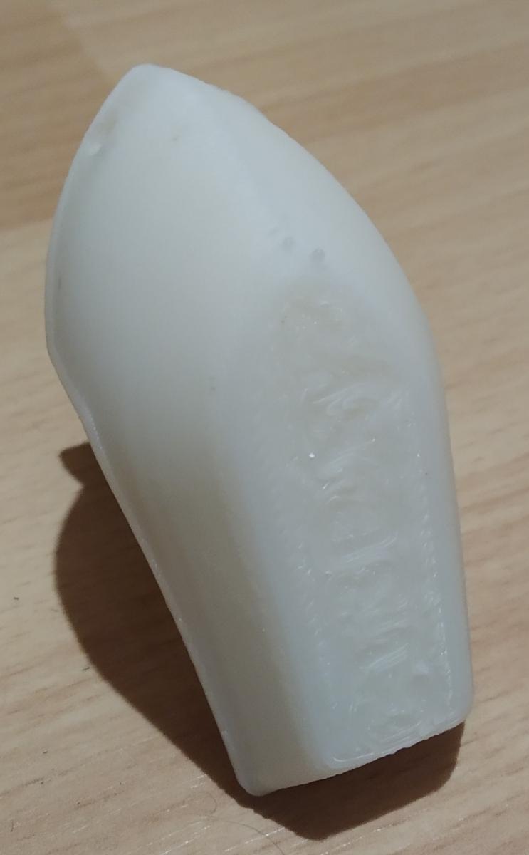

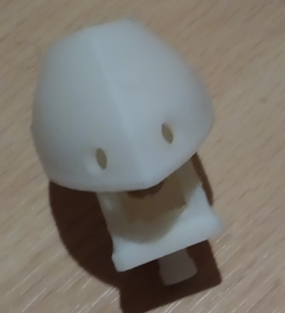

du coup, voici la photo de mon premier cube :
Du coup, je vais tenter de réduire un peu la température pour voir (même si j'avais l'impression que c'était bien pire, cf première photo), et tester avec 20% de ventilation (sur encore un autre cube).
@Romaric : dans le deuxième lien, mon problème à l'air de bien coller au problème 19. Du coup, j'ai l'impression que c'est plutôt pas de ventilation (ils disent pas ou réduire, je suppose (peut-être à tord) que le réduire est pour s'il y en a besoin pour des surplombs). Ils suggèrent aussi de rapprocher la température de l'air de la température de transition vitreuse (donc 105°C). Pour ce qui est de modifier la température, ils ont oublié de préciser dans quel sens.

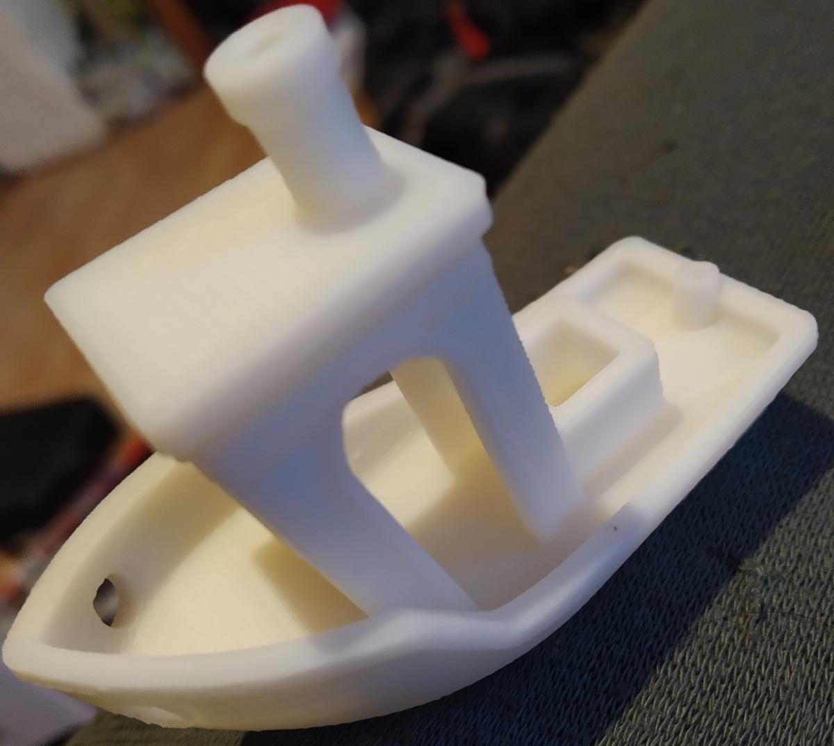

#29 Sandro
Sandro
  • 1 322 messages
Posté 12 décembre 2019 - 05:42
Du coup, j'ai imprimé benchy : sauf au niveau du dessous du toit, ça me semble bien (le haut est arches n'est pas parfait non plus).
Mais aucun problème de fissure.
Sinon, j'ai monté le "air gap" à 0.36 mm au lieu de 0.30mm, et du coup j'ai pu retirer le raft sans problème

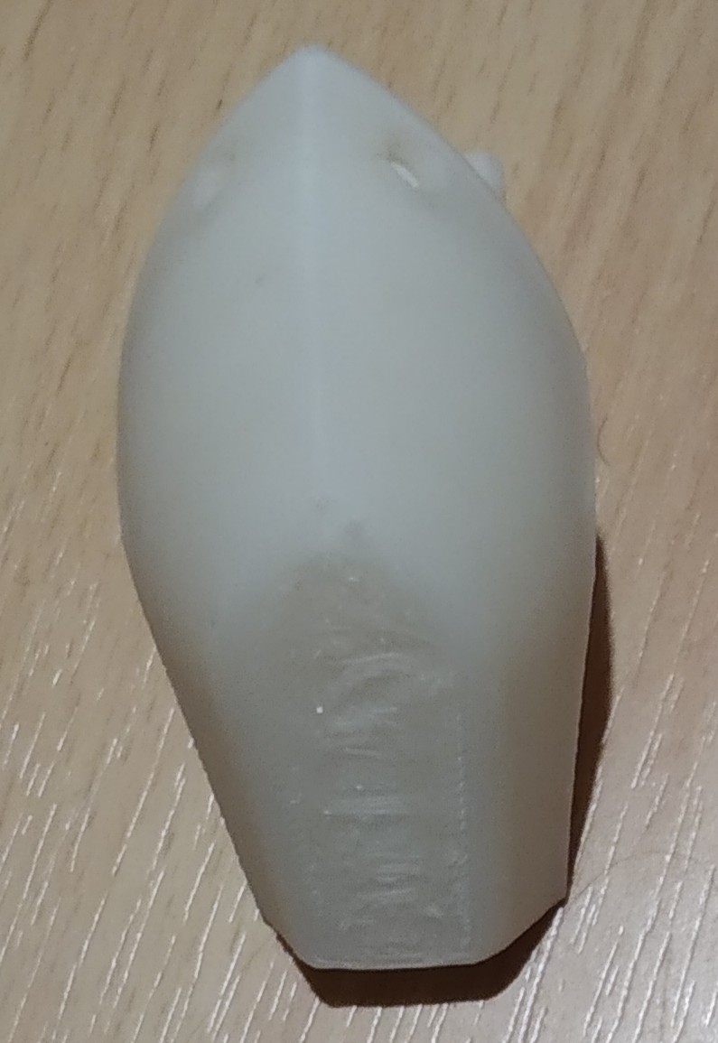

#30 Oracid
Posté 12 décembre 2019 - 07:34
Cela semble pas trop mal pour un premier test.
Essaye de faire des photos de plus loin, puis tu recadres avec Paint.

#33 Oracid
Posté 13 décembre 2019 - 10:17
Il y a des vues en particulier que tu aimerais bien avoir de plus lion?
Oui, j'aimerais bien avoir une vision nette de la proue du navire pour voir les stries, parce que là, avec le flou, cela semble trop beau.
En t'éloignant, tu vas gagner en netteté.
#34 Sandro
Sandro
  • 1 322 messages
Posté 13 décembre 2019 - 06:08
Bon, j'ai re fait une série de phots de la proue de plus loin (le bateau prenant environ 1/4 de la hauteur de la photo avant recadrage), mais j'ai pas l'impression que ce soit beaucoup mieux :

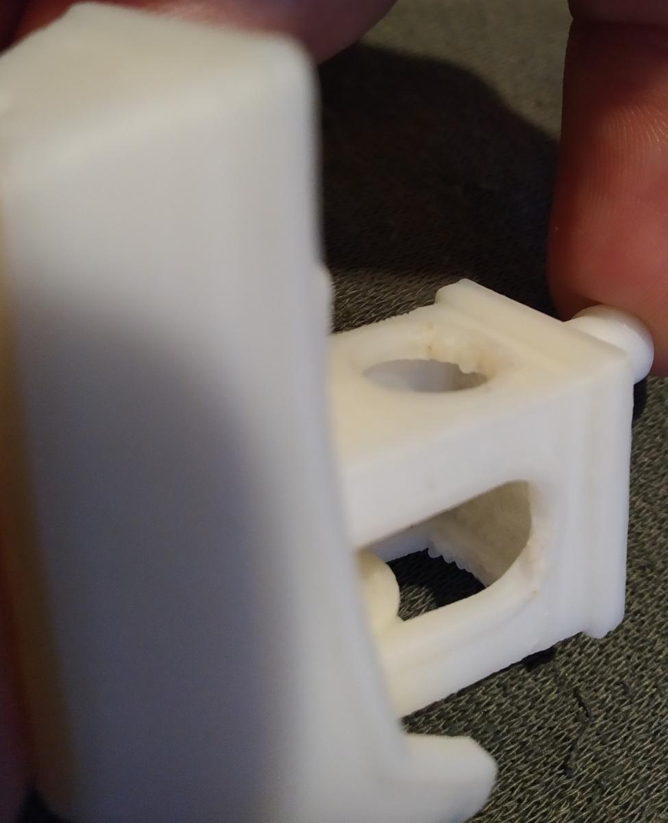

#35 Oracid
Posté 13 décembre 2019 - 06:27
Cela a l'air très doux comme finition. C'est trop beau ! On ne voit pas les stries. Pourtant le fond est relativement net.
Tu es à quelle distance ? Quand je parle de t'éloigner, je veux dire 1m, minimum.
Sans flash !
#36 Sandro
Sandro
  • 1 322 messages
Posté 13 décembre 2019 - 06:52
Sans flash, c'était déjà le cas avant.
Ce coup ci, j'ai fait les photos d'une distance d'environ 1m. J'ai pas l'impression que ce soit mieux, au contraire. D'ailleurs j'arrive pas à comprendre pourquoi tu penses que c'est mieux de loin : si je découpe une toute petite partie de l'image pour l'agrandir, c'est normal que ce soit flou, non?
#37 Oracid
Posté 13 décembre 2019 - 10:25
Et bien ça dépend de la définition de ton appareil photo.
Faire des photos de près, c'est plus compliqué que de loin.
Mais bon, après tout, ton Benchy a peut-être une coque bien lisse.

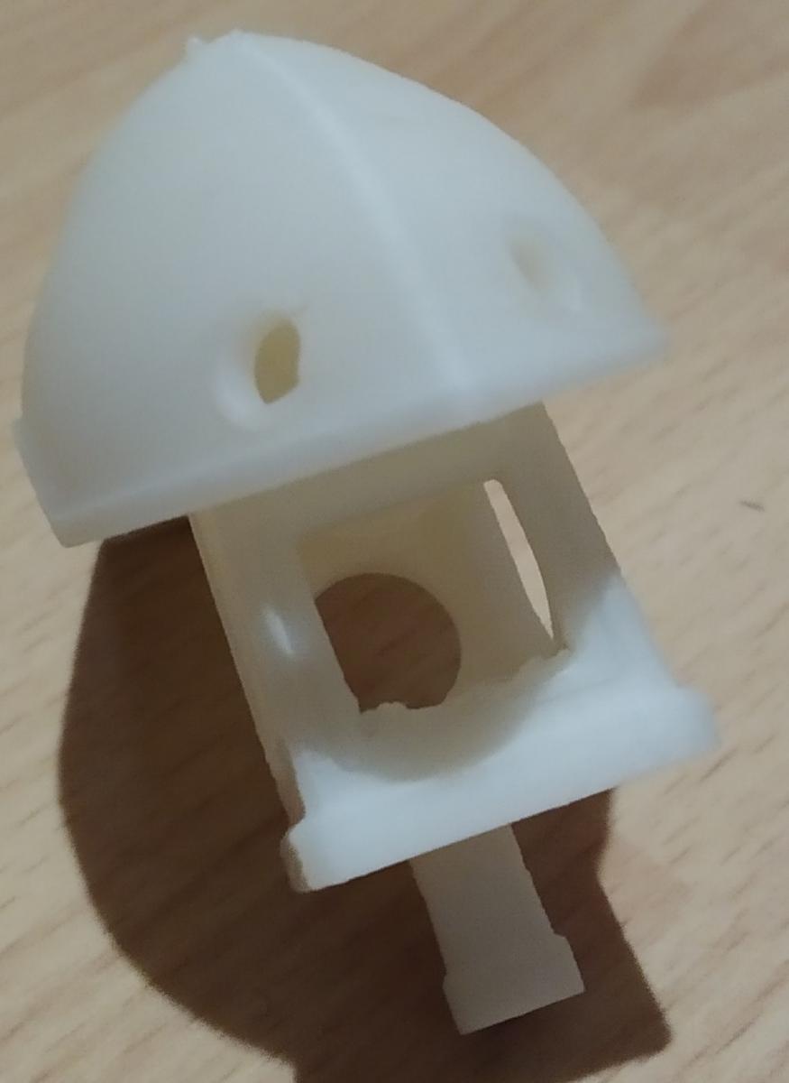

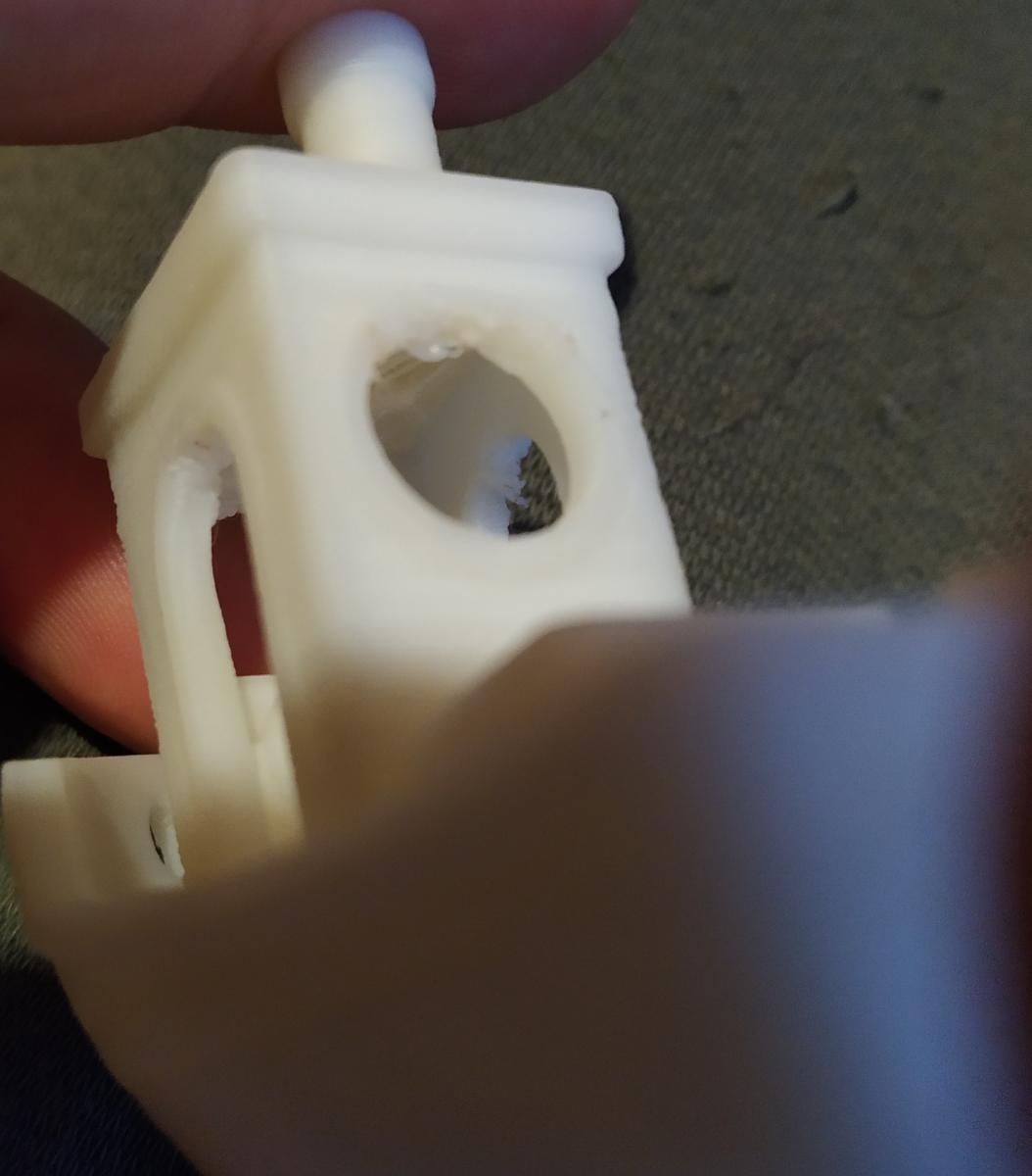

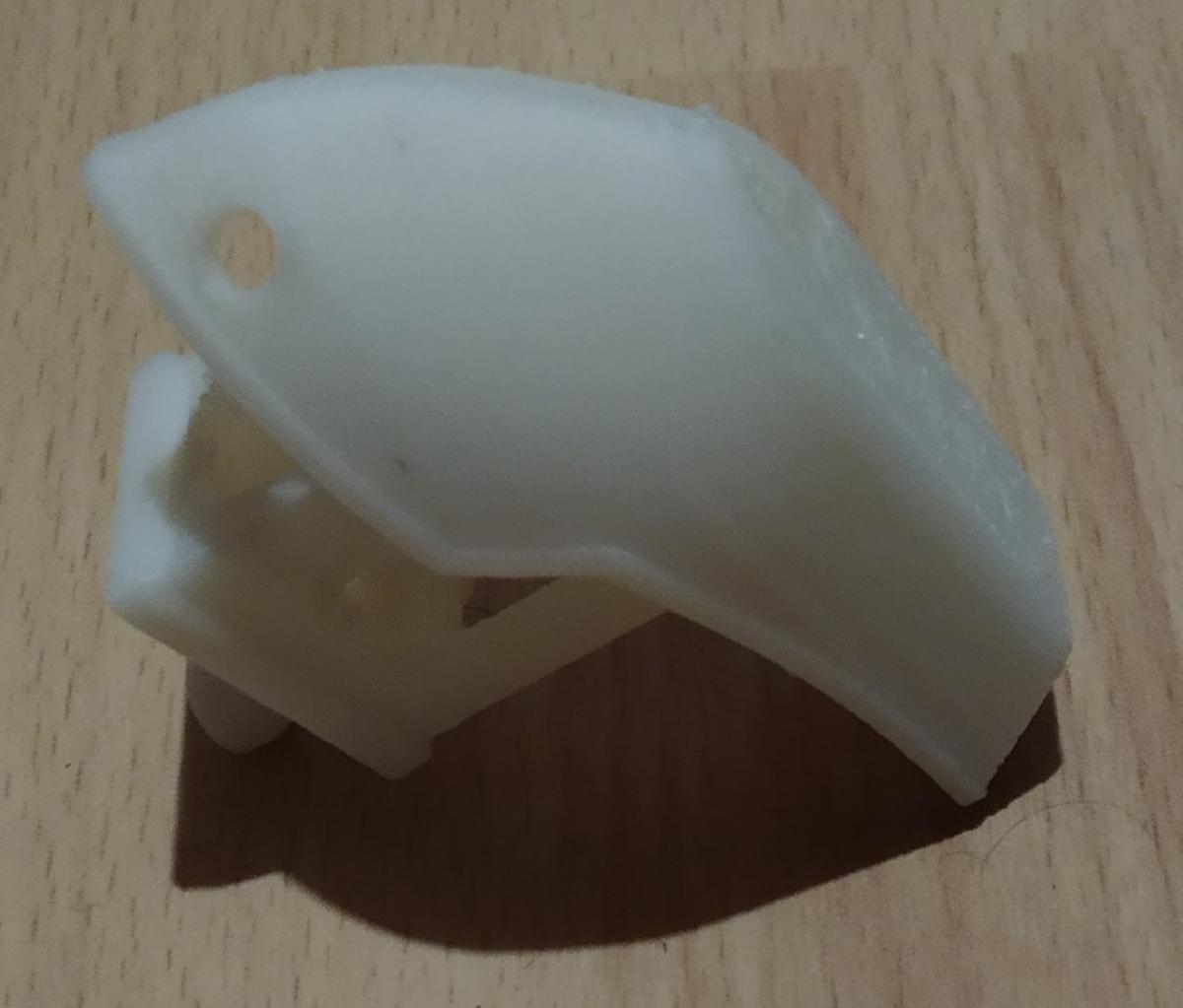

J'ai pas fait de nouveaux tests en tant que tel, mais j'ai fait 3 pièces :
- une très bien
- 2 versions d'une seconde avec une partie horizontale (toit) qui descendait un peu plus bas qu'en théorie
#40 Romaric
Romaric
  • 141 messages
Posté 17 décembre 2019 - 04:38
Ok ok tu avais mis des supports pour soutenir la partie horizontale ?
