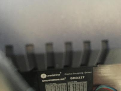

Merci pour l'explication . C'est la photo du driver . Je pense etre dans cette possibité là  :  bool directionInvert=false

Par contre la photo est super floue x) Je suis même pas sûr à 100% de la référence du driver x) Mais bon j'en vois suffisamment pour supposer que c'est bien un contrôle en .step et .direction

J'aurai du prendre la photo la première fois quand tout était démonté . Il m'a fallu glisser le i phone dans un trou de souris .
Éclairer tant bien que mal, et appuyer sur le bouton avec une tige . C'est la meilleure que j'ai pu faire !

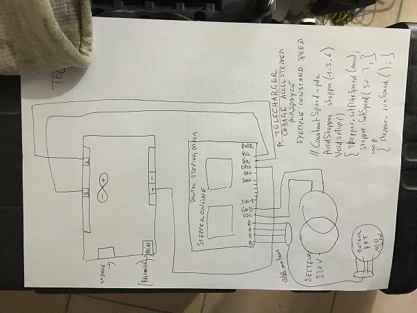

J'ai le plan de branchement sur un brouillon de raccordement . C'est vrai que par rapport au lien sur le DM 542 T . Je retrouve tout à l'identique sauf que moi j'ai la case opto en plus .

J'ai le plan de branchement sur un brouillon qui montre le raccordement .

Je rajoute le code et le plan même si il est pas clair . J' ai essayé aussi , croyez moi et dans tous les sens , mais il me faut une plaquette arduino . Modifier le code comme je le fait , c'est n'importe quoi .!!

Donc si je comprends bien, le seul code est celui sur cette feuille?
Si oui, est-ce que tu as essayé de mettre un moins devant le 50 dans setSpeed? A priori ça devrait faire tourner dans l'autre sens.
Alternativement, tu peux inverser les deux fils marqués A.

Le code marche pas avec le - . J'ai tournée les deux fils A et ça marche . Meme mieux j'ai l’impression au niveau du bruit . Ce doit être mécanique .
