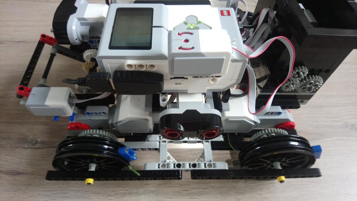

Bonjour à tous...
Confiné et temps pourri, difficile de faire des essais à l'extérieur. Donc premiers essais en intérieur, ici:
Je suis satisfait pour l'instant, beaucoup de travail,  même si l'analyse de la pelouse sera une autre paire de manche !
Finalement j'ai remis la caméra sous le châssis, les perturbations de la lumière naturelles sont prohibitives, mais je l'ai remontée de façon à balayer une largeur de 10cm.
#22 Oracid
Posté 01 mai 2020 - 05:45
Bon début !
Très bien le maintien des axes des roues par l'extérieur.

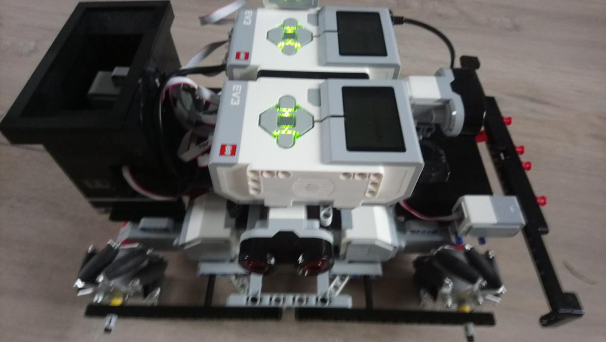

Posté 11 mai 2020 - 05:32
Quelle galère de se déplacer sur un gazon dense avec un robot de cette dimension. J'aurais pu le prévoir quand je vois mon robot tondeur galérer parfois dans les virages serrés.
J'ai construit une deuxième base pour faire de multiples essais
* Une roue folle, devant, derrière, une boule à la place de la roue, ça ne marche pas, pas les caractéristiques de mon engin. Mon robot tondeur a une roue folle devant.
* Les chenilles, j'ai refait des essais, les virages serrés sont toujours douloureux, la seule solution est de tourner avec un grand rayon, mais ça ne me va pas. J'abandonne la chenille, la structure souffre trop et le robot semble se disloquer à chaque demi-tour
* J'ai fait un essai avec une roue à crampons, je voulais qu'elle soit lisse pour ne pas opposer de résistance dans les virages et des crampons pour avancer en ligne droite. La roue est originale, j'ai mis juste deux crampons par roue, c'est l'optimum d'après mes essais, au-delà ça ne tourne plus, mais la structure souffre aussi dans les virages. Dommage l'innovation ma plaisait, la ligne droite était de bonne qualité avec une forme de claudication amusante:
Non il faudrait inventer une roue qui puisse n'opposer que très peu de résistance dans toutes les directions...  :ignat_02:  genre roue mecanum...
Du coup j'ai mis des roues mecanum, elle sont un peu petites au niveau diamètre (60 mm) , ça jure un peu esthétiquement...mais ça marche nickel ! même une rotation complète sur lui-même le robot ne peine pas. Ces roues sont vraiment top, dans la plupart de mes constructions roulantes je finis avec elles...
#36 Oracid
Posté 11 mai 2020 - 06:25
C'est une bonne nouvelle ! Franchement, je n'aurais pas parié sur les roues mécanums. Je pensais que l'herbe se mettrait dans les rouages.
Cela doit bien exister en plus grand. Perso, je prendrais beaucoup, beaucoup plus grand.
#37 pmdd
pmdd
  • 1 169 messages
Posté 11 mai 2020 - 06:31
Moi aussi j'ai douté mais j'ai essayé en désespoir de cause
Oui ça existe, il y a des 80mm et des 100mm...et plus ...le problème c'est le poids, 90g les 60 mm (les miennes), 150g les 80mm et 400g les 100mm (sur robotshop) , sauf à les prendre en plastique sur aliexpress et bricoler une adaptation pour les axes lego (ce qu'il faut faire de toutes façons)
Il y en a des tonnes sur aliexpress, j'imagine qu'on peut coller une roue fine lego au centre pour faire une adaptation...
A moins que Robot Maker me fasse une proposition intéressante ?
