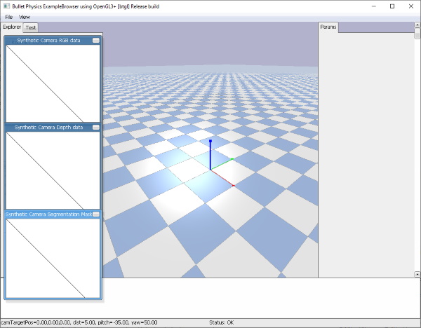

Le résultat du programme précédent :
www.macerobotics.com

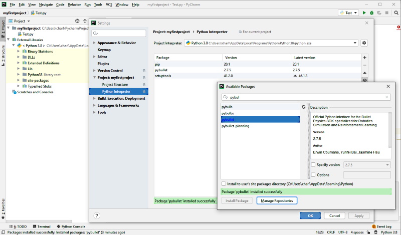

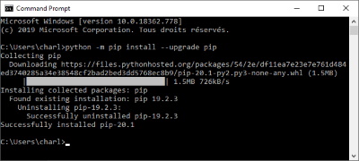

J'ai mis à jour la version de pip dans la fenêtre de commande Windows avec la commande "python -m pip install --upgrade pip" , mais également à partir de PyCharm qui n'avait pas reconnu la mise à jour :
Puis j'ai chargé le package Pybullet avec PyCharm à partir du menu File/Settings/Project:myfirstproject. Double cliquer sur la zone blanche de la fenêtre de droite.(pas intuitif). Une fenêtre s'ouvre avec la liste des packages. Chercher Pybullet. Trouver, puis cliquer sur le bouton Install Package. Cela dure un petit moment.
Fermer.
Copier/coller le code de Mace dans la fenêtre texte et lancer.
Voila le résultat !  :Koshechka_08:
