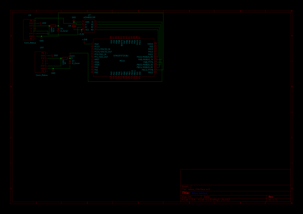

Bonjours à tous,
suite au message d'emanuel je me lance dans la construction d'un réplicateur pour tester sa solution.
J'ai regardé les schémas électrique fourni pour construire l'interface Robus.
cependant j'ai un doute sur les connections au niveau du microcontrôleur quelqu'un pourrait confirmer ici. J'aimerai savoir aussi comment programmer le STM32 via l'ordinateur.

Hello,
Petit conseil, exporte des schématique sous fond blanc car la c'est illisible (J'ai l'impression de reconnaitre eagle et c'est très simple de le faire)
Pour ce qui est de flasher ton STM avec l'ordinateur je te conseille de regarder du côté du protocole SWD: tu auras besoin de branché quelques pins vers un header externe et le plus simple c'est d'utiliser un ST-Link (V2 ou V3) pour pouvoir flasher. Tu dois aussi avoir le control sur ton port Nrst et au moins mettre BOOT0 à la masse. Il faut aussi connecter tes VDD ensemble à ta tension d'alimentation et tes VSS à la masse avec des capacité de découplage.
Un autre élément important qu'il manque à ton schéma c'est un oscillateur.
Si tu n'as jamais travaillé avec un stm32 je te conseillerai au moins de suivre un tuto complet sur comment faire des circuits avec. Une alternative est de tourner vers un Nucleo et de faire un pcb "bridge" que tu vas link sur ton nucleo pour y ajouter les éléments qui manque à l'interface. Le nucleo te permet de ne pas devoir penser à comment router ton stm et il a l'interface jtag pour flasher ton stm intégré.
Sinon en remarque général tu peux utiliser des labels sur tes fils pour pas avoir un schéma spaghetti.
Je suis pas un pro du stm mais ça demande pas de boulot de partir de 0 mais bonne chance si tu continues sur cette voie la :)

Salut Ludo merci pour ta réponse.
Pour le schéma je suis d'accord mais je ne sais pas comment faire sur kicad. J'ai fais quelques recherches sur le stm32 ça à l'air assez coton et pour l'instant pas trouvé de shema qui explique comment monter tout ça. Le nucleo je ne sais pas si il est compatible avec luos.
À suivre.

Un nucleo c'est une board pour faire du proto à partir de stm32 donc je suppose qu'il doit pas y avoir de soucis.
Ps: pour souder un stm32 (plus ou moins proprement) il faut de l'équipement ^^
