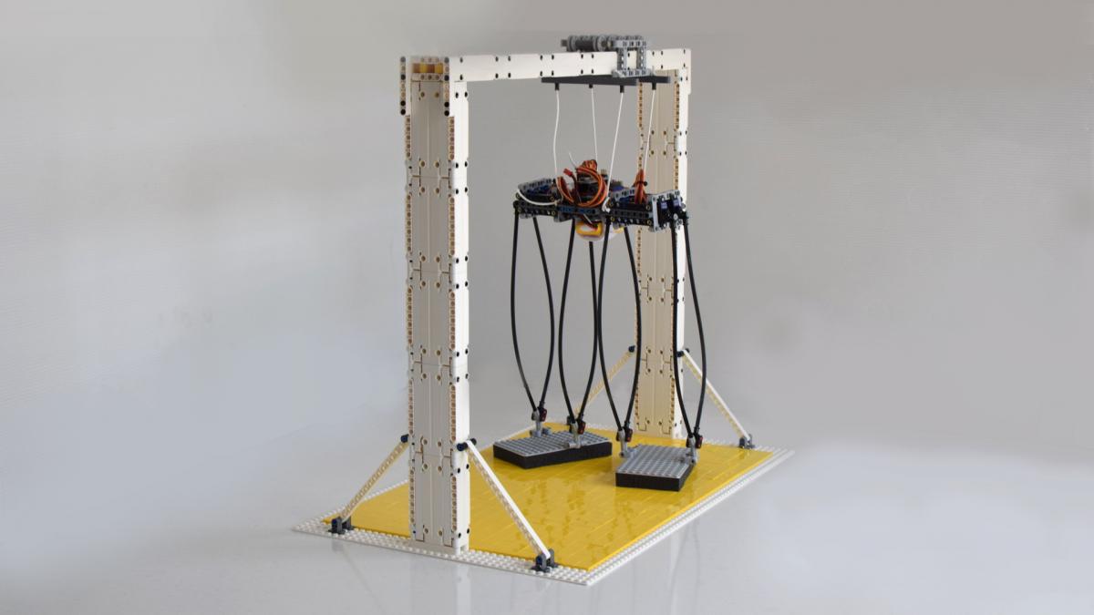

Habituellement, un portique est transversale au cheminement du robot, mais moi, j'ai pensé qu'il était préférable de le faire longitudinal. Un petit chariot soutient le Biped et l'accompagne.
Evidement, le parcours est limité à environ 30cm, mais c'est le premier pas qui coute . . .

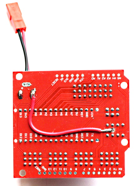

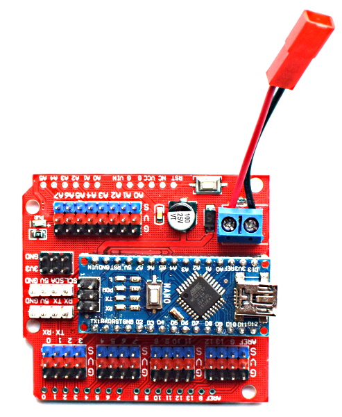

Son conseil me fait faire un pas en avant significatif dans l'avancement de mon Biped et dans l'utilisation de l'Arduino Nano avec des servos alimentés en 8.5V (2S).
L'idée, c'est donc de couper une piste sur le Shield et d'alimenter les servos en 8.5V, grâce à un pont entre l'extrémité de la piste coupée et le pôle positif du connecteur de l'alimentation.
J'en ai profité également pour supprimer le connecteur type alim PC, pour le remplacer par un bornier, sur lequel j'ai connecté une prise JST, moins volumineuse.
Le passage de l'Arduino Uno+Shield à l'Arduino Nano+Shield fait gagner, 46g-26g= 20g.
Bien entendu, j'ai testé, tout ceci fonctionne très bien !

Juste une toute petite remarque en passant, pour la prochaine fois que tu as un truc du genre à faire :
Plutôt que de " gratter le  vernis du pcb" pour accéder à la piste qui est dessous afin de faire ta soudure du pont tu pouvait souder directement sur les pins...  ( sur le dessous bien entendu, pas du côté ou tu branches tes câbles )
D'autant plus que souder sur les pins c'est plus " solide " ... Si jamais tu accroches le fil qui te sert de pont à quelque chose, en soudant comme tu l'as fais il est possible d'arracher complètement la piste car " presque rien " ne la retient.
En soudant sur les pins le pins va empêcher d'arracher quelque chose. seul la soudure peut lâcher dans un cas extrême, sans faire trop de dégat, et c'est facile à réparer si jamais ça arrive ...
Autre remarque visiblement tu as fais le choix  "  de garder A0 à A7 avec des prise 5V et avoir les sorties servo de 0 à 13 en alimentation 8.5V .  Je suppose que tu n'as aucun servo sur les prises A0 à A5 ... ( tu ne peux pas en avoir sur A6 et A7 ) et tu as besoin de conserver A4 et A5 ( I2C ) si jamais tu veux y brancher l'imu ( tu aurais pu choisir le SPI mais ça prend plus de GPIO et des gpio que je suppose tu utilises pour tes servos ...

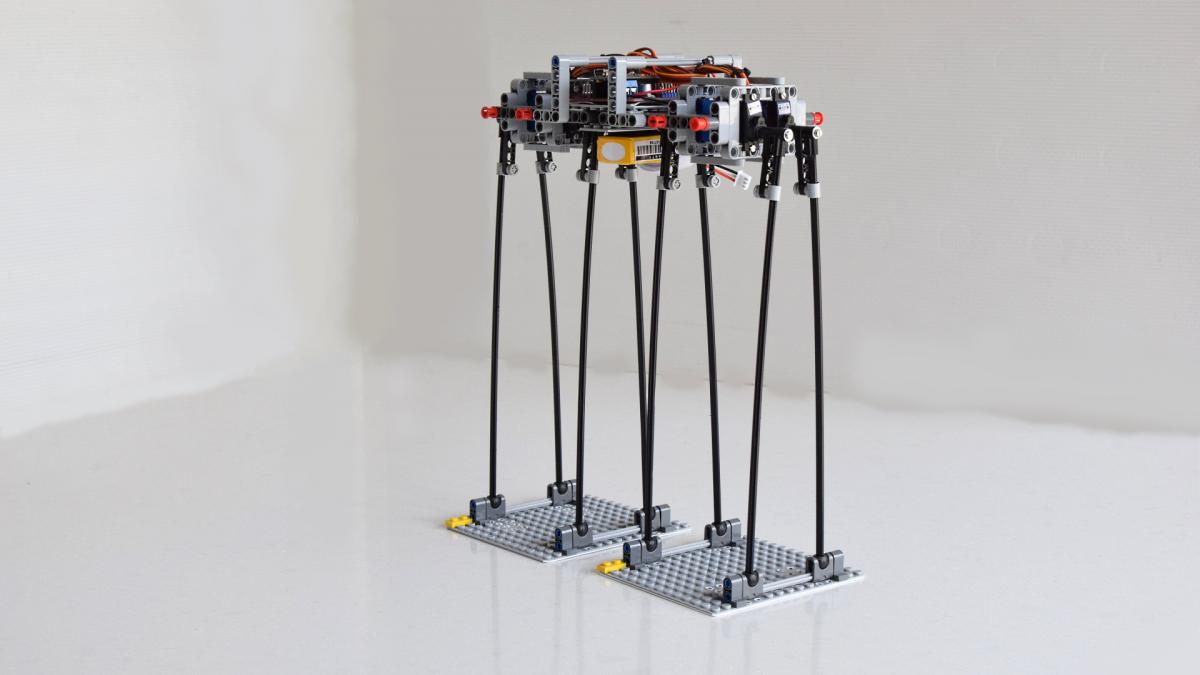

Ci-dessus, vous pouvez voir la dernière version. Je vais rebondir à partir de ce chassis, mais je remplacerai les tiges élastiques par des tiges articulées comme sur mes quadrupèdes.
Par ailleurs, je vais supprimer l'écart entre les jambes, de manière à faciliter le basculement gauche/droite avec un angle faible, comme les êtres humains.
Un écart important est possible, comme le canard, mais à condition que les pattes soient courtes et les pieds, très larges.
J'ai fait énormément de tests et j'ai beaucoup appris. Par exemple, le portique de tests qui m'a couté pas mal d'heure de travail, ne m'a été d'aucune utilité.
Le meilleur portique, en tout cas, le plus pratique, c'est la main . . .
Si on apprend beaucoup de ses erreurs, là, j'ai fait un grand bon en avant.  :whistle2:
