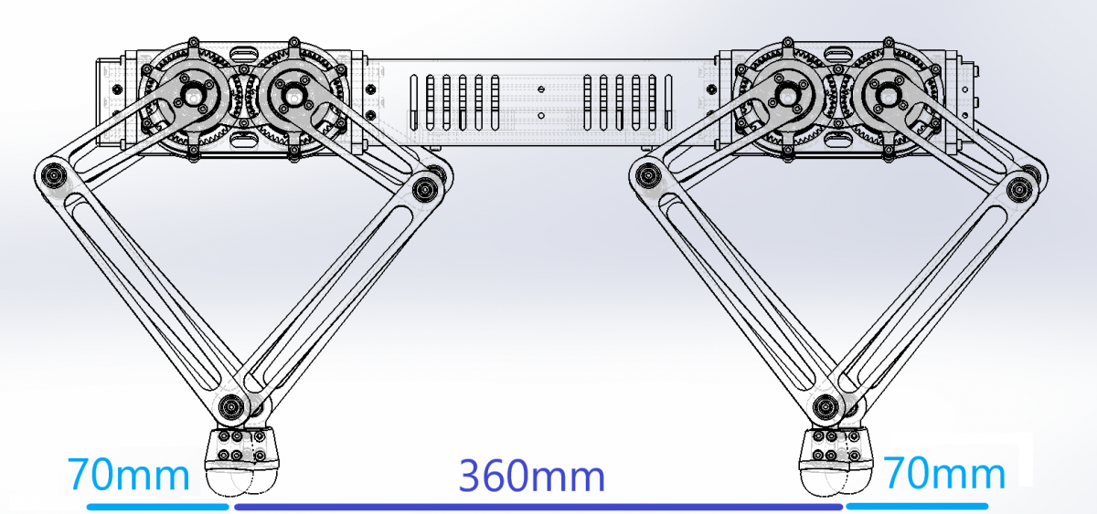

Apres recomptage, je suis plutôt à 290mm de large pour 360mm d'empattement.
La longueur totale du robot est égale à l'empattement ajouté de deux fois le diamètre du moteur. A l'avant, un moteur est en porte à faux par rapport à la position du pied au repos, et pareil à l'arrière.

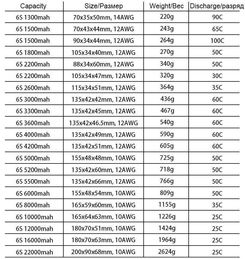

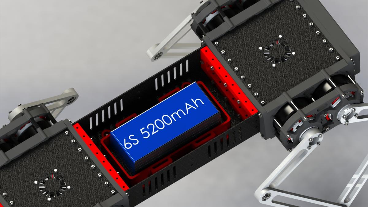

En effet, la batterie va représenter 10 à 20% du poids du robot, voire plus ! D'où la fourchette approximative jusqu'à 4kg. J'ai récupéré cette table sur une boutique en ligne :
Pour un fonctionnement de quelques minutes (3 à 5 min) en complète autonomie, une batterie de l'ordre de 2500mAh pourrait suffire (compter ~370g).
Je calcule 2A sous 24V en moyenne par servo (x8). Il faudra un nombre de C suffisant pour faire face à la consommation pic des moteurs.
Pour des essais plus longs, il vaudra mieux un cordon et une bonne alimentation (30V 20A) !
Je comptais installer la batterie à l'intérieur de la partie centrale du robot, dans un support imprimé, assez large pour pouvoir ajuster le centre de gravité et mettre de la mousse pour absorber les chocs. Elle sera tenue par des bandes de velcro, comme dans un buggy R/C. La partie centrale du robot serait une forme de baignoire en fibre de verre ou carbone, un 'U' de 10 x 5cm, sur 20cm de longueur (à ajuster pour avoir le bon ratio LxW), fermé par une trappe supérieure permettant d'accéder à la batterie. Il me faudra une ouverture rapide de la partie supérieure, au cas où !
Pour fabriquer ce 'U', je vais découper 3 plaques de fibre (épaisseur 1.5mm) et les coller à la résine époxy, et renforcer à l'intérieur, au niveau des angles, avec de la fibre (coupée/mèche/...). Le 'U' devra assurer une certaine rigidité entre les deux modules AV et AR, comprenant chacun quatre moteurs, deux pattes et toute l'électronique de contrôle : quatre ESC, un hub 6 ports CAN, une carte de distribution d'alimentation 24V,  et certainement un petit ventilateur (40x40).
Voici une nouvelle ébauche.
Va falloir un peu de plastique pour fabriquer tout ca !!
A suivre.
360/290=1,9
Sur l'exemple, on est plutôt à 1,4 ou 1,5.
Faut tester. Heureusement, la partie centrale est spécifique.
Comme tu as de la place en largeur, il serait peut-être préférable de prendre une batterie plus carrée. Je pense que cela existe, pour les drones.

Pour la batterie, c'est peut etre moins cher de mettre en série, deux pack 3S 2200mAh, très courant en modélisme.
#137 Oracid
Posté 14 février 2021 - 07:39
Ah oui, il faudrait que j'allonge un peu alors !
Ah, oui, je me suis planté dans mon calcul. 360/290=1,25
L'idée pour les batteries, ce serait de se rapprocher d'un cube, comme sur un drone.

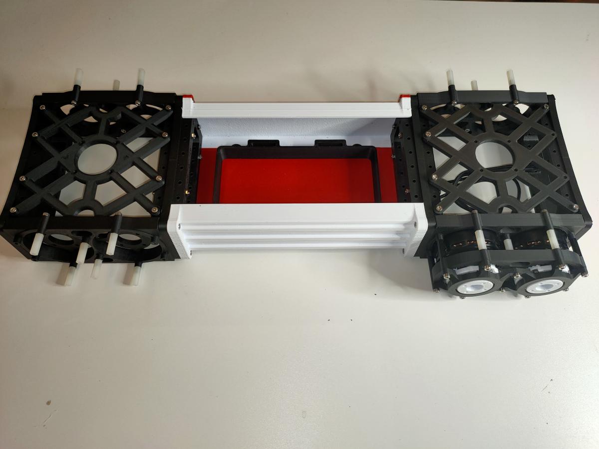

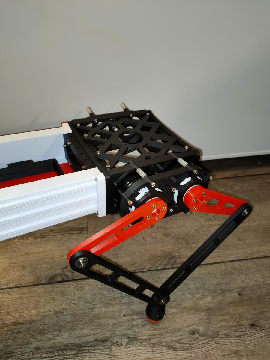

Posté 18 février 2021 - 10:37
Quelques nouvelles avant de partir en vacances !
L'assemblage mécanique du robot se passe bien. Le châssis et une première patte sont complètement assemblés.
Juste quelques difficultés à imprimer les plus grandes pièces du châssis. La projection à 4kg tend à se confirmer.

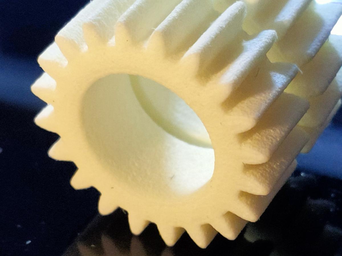

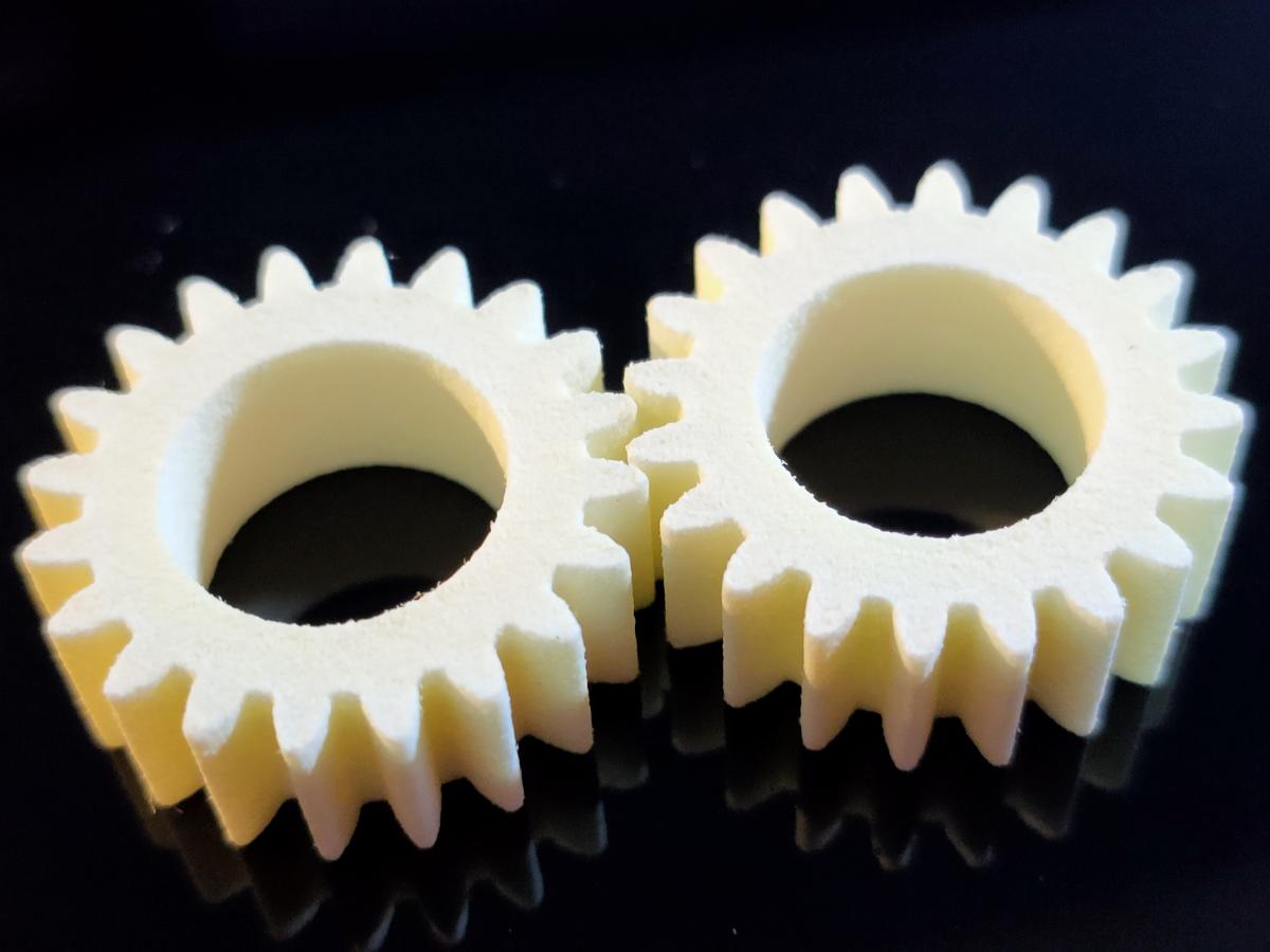

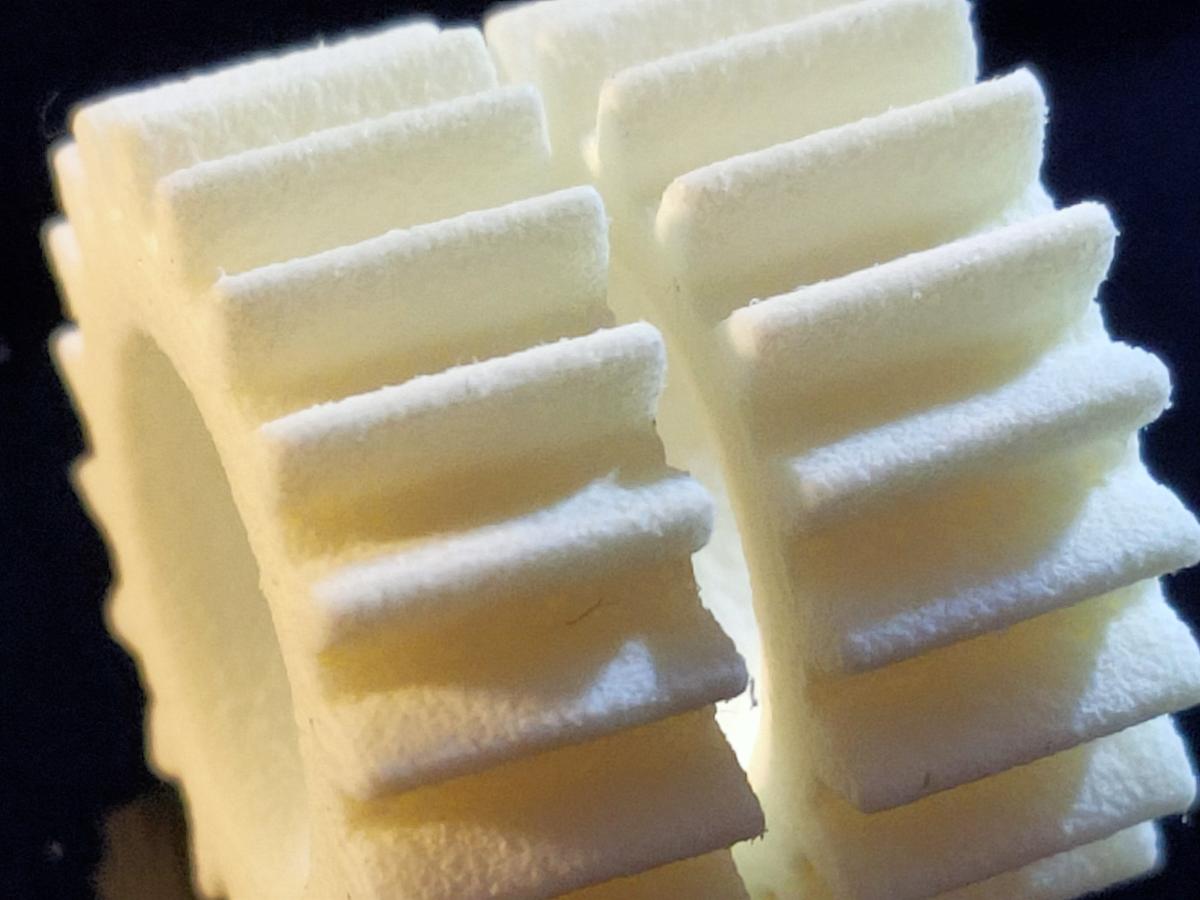

Je viens de recevoir les engrenages imprimées par Igus en I3PL.
Au toucher, cela donne une impression de très grande robustesse. L'état surface semble poudré, et c'est cohérent du procédé de fabrication (SLS).

C'est beau ! Je me demande comment vont se comporter les roues avec la poudre, faut pas trop que ça frotte. Mais ça va être difficile à péter. Les pièces en SLS sont super denses. Quand on veut les rectifier à la main (lime, scie...) on le sens.
Le robot poppy est imprimé entièrement en SLS, en 5 ans, je n'ai cassé que deux pièces, et c'est dans les soutes d'avion.
J'ai commandé un échantillon chez Igus pour voir.
