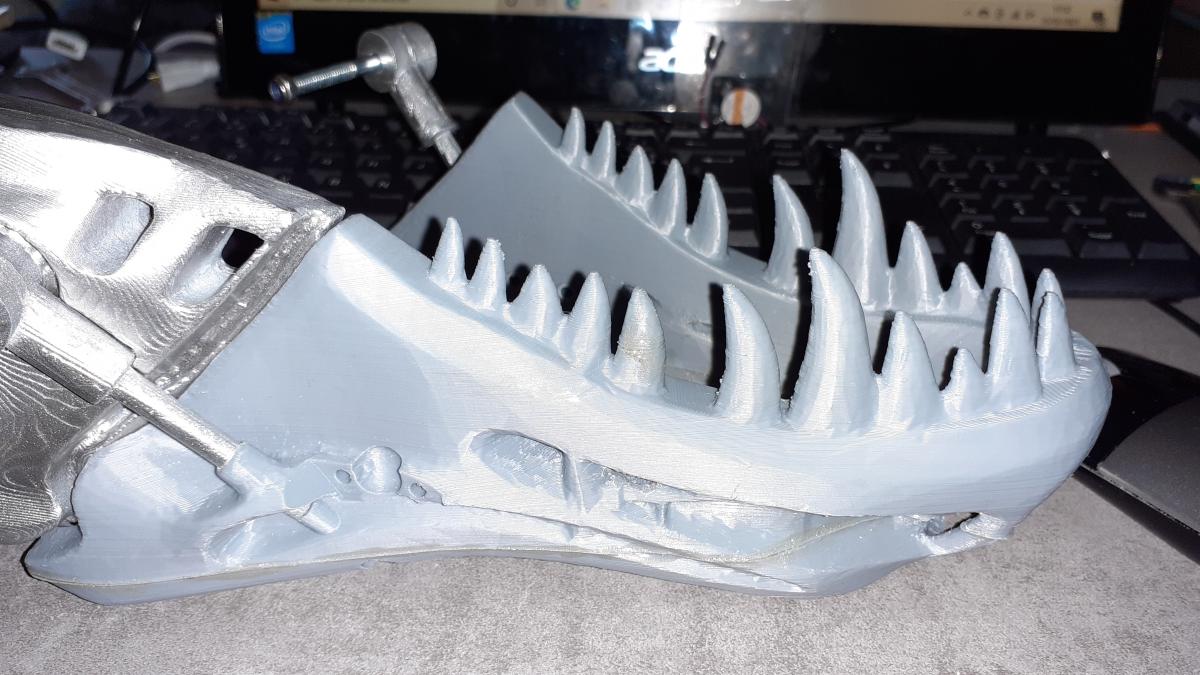

Bonjour pour mon robot (https://www.robot-ma...natosaurus-rex/), j'ai décidé de le faire imprimé en 3D.
Je n'ai pour l'instant pas la place pour une imprimante 3D et pas forcément le temps de m'en occuper correctement.
Je pensais passer par le service du site mais au final soit je voulais autre chose que du PLA, soit la pièce est trop grosse.
Donc dans un premier temps je suis passer par Sculpteo (https://www.sculpteo.com/fr).

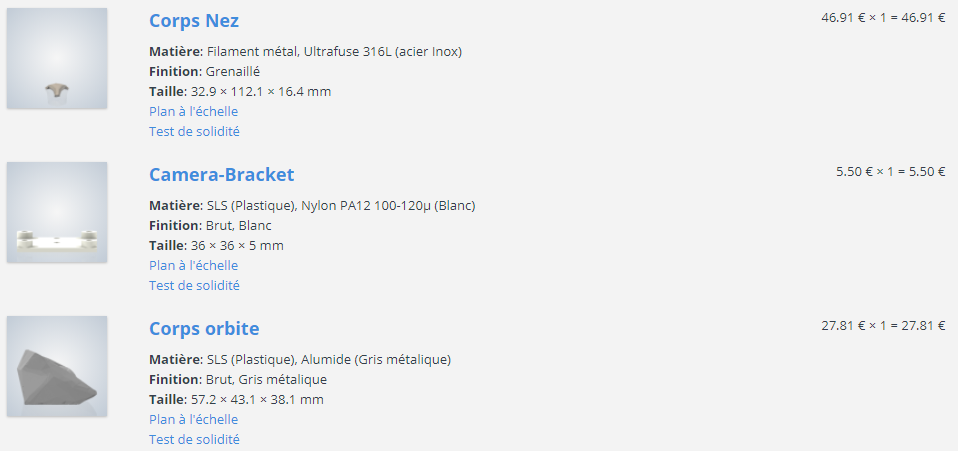

J'avais à la fois envie de me faire plaisir et de tester un peu les matériaux proposé, du coup j'ai passé cette commande :
Je viens de recevoir la commande :

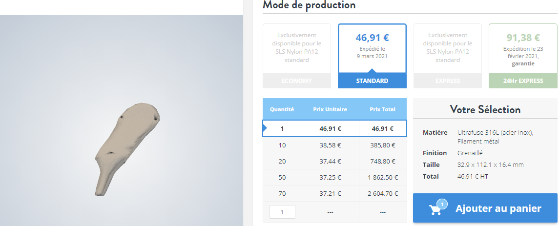

Je suis très satisfait des pièces. Le nez est en donc en pure métal (Matériaux métal pour impression 3D : Acier Inoxydable Ultrafuse 316L (sculpteo.com)). Au vu du coût ce sera sans doute la seule pièce dans cette matière (un petit caprice). J'ai fourni un modèle 3D sans support ni surface plane et il n'y a eu aucun soucis.
L'orbite oculaire est en alumide (https://www.sculpteo...teriau-alumide/), le touché fait moins métallique que le nez mais c'est assez troublant. On sent que c'est un mélange plastique/aluminium. Une bonne alternative au filament inox.
Le support de caméra est en nylon (https://www.sculpteo...riau-plastique/) La pièce est très résistante et légèrement flexible.
La livraison est de 6,25 €.
J'ai aussi commandé des pièces via Craftcloud (https://craftcloud3d.com/), pour l'instant j'ai reçu 2 petites pièces en ABS (serviront de support) à 5,50 €.
Donc Craftcloud est un intermédiaire qui permet de comparer plusieurs boites d'impressions 3D en fonction du prix. Après avoir comparé les prix en direct, passer par Craftcloud n'est pas plus chère. Les petites pièces en question sont passé par Craftcloud => Treatstock => L-id3d. J'ai aussi commander et pas encore reçu des pièces Craftcloud => Varishapes.
De mon expérience je dirais que pour des petites pièces PLA autant les commander sur Robot-Maker, les pièces métalliques ça à l'air plus avantageux sur Sculpteo, et pour le reste ce serais plutôt Craftcloud.
Donc si vous avez aussi des retours d'expérience ça pourrait aider du monde.

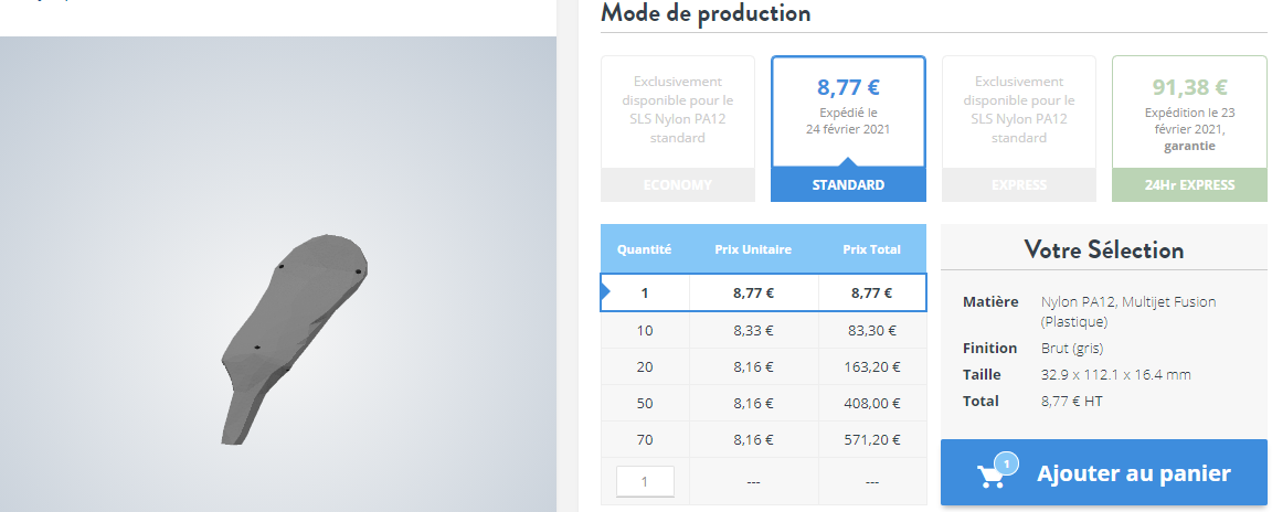

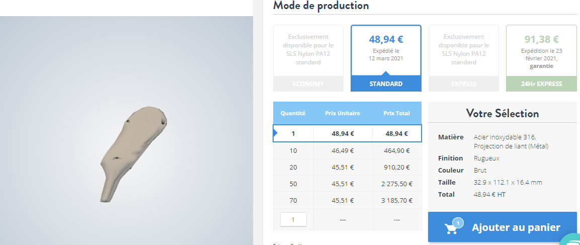

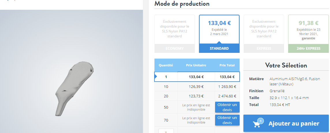

Justement non, tu parles de la technologie DLMS, là on parle d'une impression FDM plus standard que Sculpteo utilise aussi pour imprimer du PLA/Nylon (mais pas la même imprimante). C'est la méthode la moins chère pour des pièces métallique. Ils ont aussi la méthode par projection de liant.
Petit comparatif :
Plastique Nylon :
FDM Fused Deposition Modeling / Dépôt de Fil
Matériel : https://www.sculpteo...noxydable-316l/
Mode d'impression : https://www.sculpteo...-impression-3d/
DLMS Direct Metal Laser Sintering – Frittage Laser Direct de Métal
Matériel : https://www.sculpteo...ier-inoxydable/
Mode d'impression : https://www.sculpteo...materiaux-dmls/
Il y aussi de l'alu et du titane :
Projection de liant
Matériel : https://www.sculpteo...ction-de-liant/
Mode d'impression : https://www.sculpteo...tting-materiau/
En supplément les pièces peuvent être polis et même plaqués nickel ou or. Il y a aussi une fonderie mais la taille et le prix le limite plutôt pour des bijoux.
