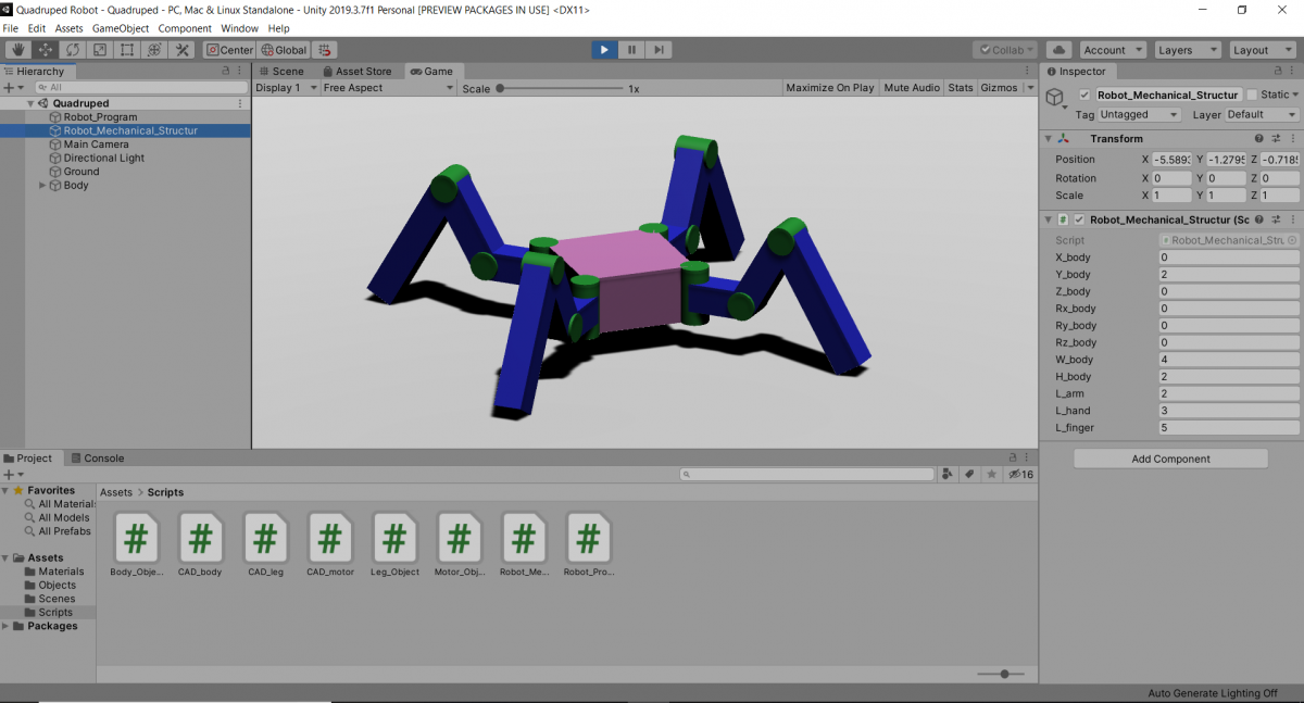

Je peux vous publier rapidement mes avancements sous unity.
J'ai pu créer une structure méca d'un quadruped sous forme d’araignée entièrement paramétrable, ou j'ai accès (comme sur un vrai robot) aux variables pilotant l'orientation de chacun des 12 moteurs.
Je bosse encore sur les équations de cinématique inverse que je pourrais directement implémenter sous unity afin de vérifier si tout fonctionne.
Ensuite je pourrais simuler un environement 3D et coder des boucles d'asservissements au robot tout ça sur le model 3D dans Unity.
L'idée ici c'est de vraiment faire  toute une étude sans débourser un centime en élements mécanique.
Derrière toute la partie calcul se fera sur un ordi et je n'aurais plus qu'à envoyer au robot les orientations des différents angles (hardware embarqué très simplifié)

Franchement je trouve unity très ergonomique et facile de prise en main, javais commencé à coder un jeux en java, jai refais en 3h sur unity léquivalent de plusieurs 10 aines dheure a la main (le moteur physique simplifie grandement)
Je ne connais pas les autres logiciels donc je ne serais te dire mais unity est très puissant ça ne fait pas de doute (dautant quinternet regorge de tuto/formations).
Jaime bien laspect des araignée et jai pas le budget pour un hexapod donc pourquoi pas lui mettre que 4 jambes et ca change des cinématiques à la open dog

cool! J'ai hate de voir comment ce projet va se developper . J'imagine qu'avec des scripts assez modulaires il y aura moyen de rajouter et enlever des jambes assez facilement .
Fair play pour t'attaquer aux equations de cinématique inversée . Personnelement, si j'avais a developper un projet comme ca sur unity je pense que j'essarai de voir si un squellette rigger dans un logiciel du type 3dsmax/maya ou blender peut etre importé tel quel dans Unity et directement utilisé pour calculer la position des articulations automatiquement . En meme temps je suis une feignasse!  :ignat_02:
Tu prévois d'avoir qu'elle genre de capteurs dans le corp? J'imagine qu'un gyroscope et un accéléromètre est le minimum vital pour avoir un truc un minimum réactif au condition de l'environment .

Je recalcules tout à la main pour ne pas oublier comment faire ;) ya pas mal de thèses sur le sujet donc ça va :)
Oui pour commencer juste un gyro (accel et tout) et sûrement des capteurs dans les pieds pour détecter si on touche le sol
