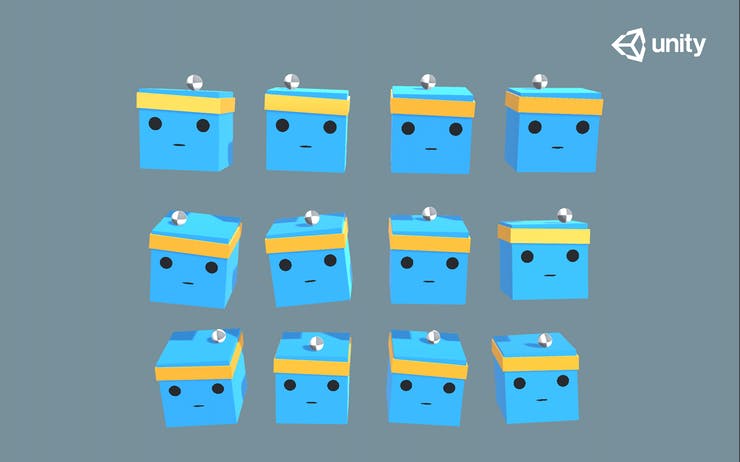

Pour le jeux et l'apprentissage machine, ca serait donc fait sur Unity avec le 'ML-agents toolkit' aussi développé par Unity . J'étais déjà familier avec ces deux éléments meme si j'ai été assez surpris de voir à quel point ils avaient évolué depuis la dernière fois que je les avais utilisé .
Le choix du jeu s'est fait très tot, il fallait quelque chose qui puisse se controller avec un minimum de button pour garder la partie physique du projet assez simple .
Le 'ML-agents toolkit'  contient quelques examples dont un qui pouvait facilement etre utilisé comme un jeu ne nécéssitant qu'un seul joystick, l'exercice du 'ball balancing' .

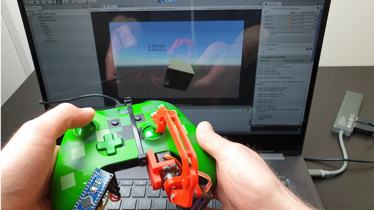

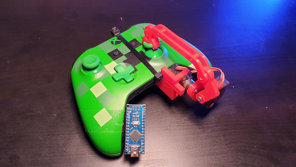

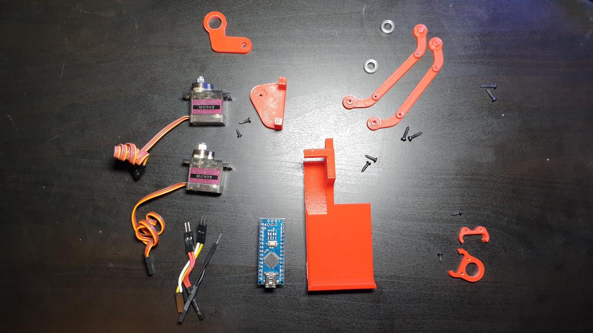

J'ai commencé par créer un simple bras qui bouge le joystick droit de la manette . J'avais quelques servos MG-90 et un arduino nano qui trainaient dans un tiroir, c'est donc ce que j'ai utilisé .
La seule chose à laquelle j'ai du faire attention était de bien aligner le point de pivot du joystick avec l'axe des servos histoire de rendre la tache plus simple au niveau de la programmation du arduino .
L'étape suivante était d'écrire un programme pour le arduino qui permetterait de controller le joystick .
Une scène basique fut aussi créée pour permettre la calibration des mouvements .
Maintenant, il était temps de faire en sorte que le réseau de neurones puisse prendre le controle de la manette . La scene unity fut modifiée pour permettre au joystick droit d'etre controllé par celui de gauche .
Le joystick gauche est utilisé pour simuler les données de sorti du réseau de neurones, ceci permet de vérifier que la communication entre le PC et le arduino fonctionne correctement .

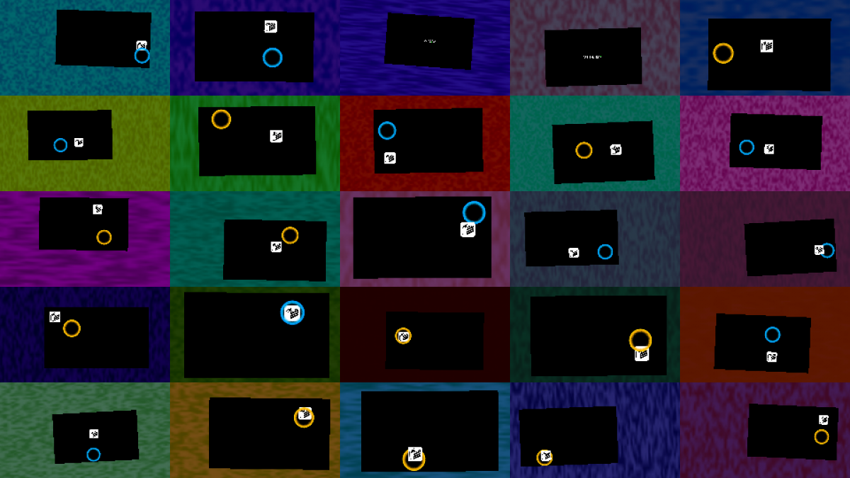

Comme mentionné plus tot, j'ai donc recréé le jeu d'équilibrage de balle tout en y ajoutant un peu de difficulté . La première étant que la balle doit etre positionnée le plus près d'une cible se trouvant sur la platform . Le seconde étant que la balles est lancée d'une position et à une vitesse aléatoire en début de partie .
J'ai aussi éssayé de créer quelques magnifiques textures (je dis bien éssayer!)

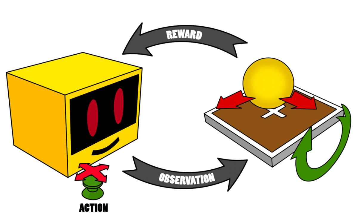

Je vais pas rentrer en détail dans l'apprentissage par renforcement parce que c'est un sujet vaste et compliqué mais ici je vais expliquer très brièvement  ce qu'il va se passer durant cette étape .
1 - On va prendre notre IA, appelé agent . Il va observer l'état du jeu . Ici il va collecté la vitesse et position de la ball, la position de la cible et l'inclinaison de la platform .
2 - A partir de cette observation il va accomplir une action . Bouger le joystick .
3 - Suivant le résultat de cette action il va recevoir une punition (score negatif) si la balle est tombée, ou une récompense (score positif) si la balle est toujours sur la platform, plus la balle est proche de la cible plus la récompense est grande .
Le cycle va se répéter jusqu'à ce que l'IA apprend a prendre les décisions lui perméttant de gagner un score maximum .
Arrivé à ce point du projet je pensais que je n'aurai qu'à lancer l'entrainement et que par miracle j'obtienerai un robot en parfait état de marche quelques heures plus tard...J'avais tort .
Après la première session d'entrainement, l'IA avait en effet appris à jouer mais elle était très nerveuse .
J'ai donc relancé une nouvelle session, cette fois ci avec une récompense suplémentaire pour la souplesse .
Le résultat était un peu meilleur mais loin d'etre extraordinaire .
Un des gros facteur limitant en incluant la manette durant l'entrainement est que je ne pouvais entrainer qu'un seul agent à la fois et à vitesse réel .
J'ai donc opté pour une nouvelle stratégie, diviser l'apprentissage en deux . La première partie se fairait en excluant la manette, ceci me permettrai d'entrainer plusieurs agents a la fois et en accéléré . En deuxième partie je réintroduirai la manette à l'entrainement pour laisser le temps à l'IA 'd'apprendre' la manette .
Cette technique me permettrai de tester differents systemes de punitions/récompenses et aussi de tester différents paramètres liés au réseau de neurones lui meme comme le nombre de couches, nombre de neurones...etc . Ceci me permettrait d'économiser plusieurs heures .
La partie de l'entrainement completement virtuelle s'est très bien passé et m'a permit de trouver de bon paramètres . Maheureusement au moment de réintroduire la manette, il était clair que quelque chose ne fonctionnait pas correctement, la balle était constament jetée hors de la platform, la bonne nouvelle était que cela était fait de manière très souple sans aucune nervosité .
Je pense que l'érreur vient de mon code et pas de l'IA elle-meme mais je n'ai pas été capable de la trouver malgré le fait que je suis quasiment sure que c'est quelque chose d'extrement simple . A ce moment la, je savais que j'avais de bon parametres donc je pris la decision de recommencer l'entrainement avec la manette depuis le debut .
Après une dizaine d'heures d'entrainement, j'avais enfin un résultat avec lequel j'était satisfait!!!

est il possible d'avoir les plan de la "pince" qui manipule le joystick pour pouvoir l'imprimer ? :)
#12 Little french kev
Little french kev
  • 110 messages
Posté 20 avril 2020 - 09:44
Je pensais pas partager le projet au début parce que le code est vraiment degueux mais j'ai eu tellement de demande que j'ai fini par me motiver à mettre mon site à jour! pieces dispo ici : https://www.littlefr...-controller-arm

merci c'est sympa, le bras à l'air vraiment bien fait !

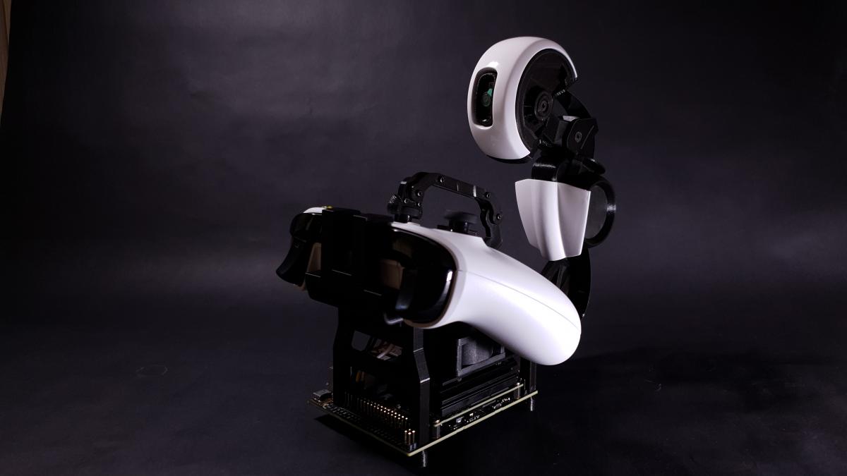

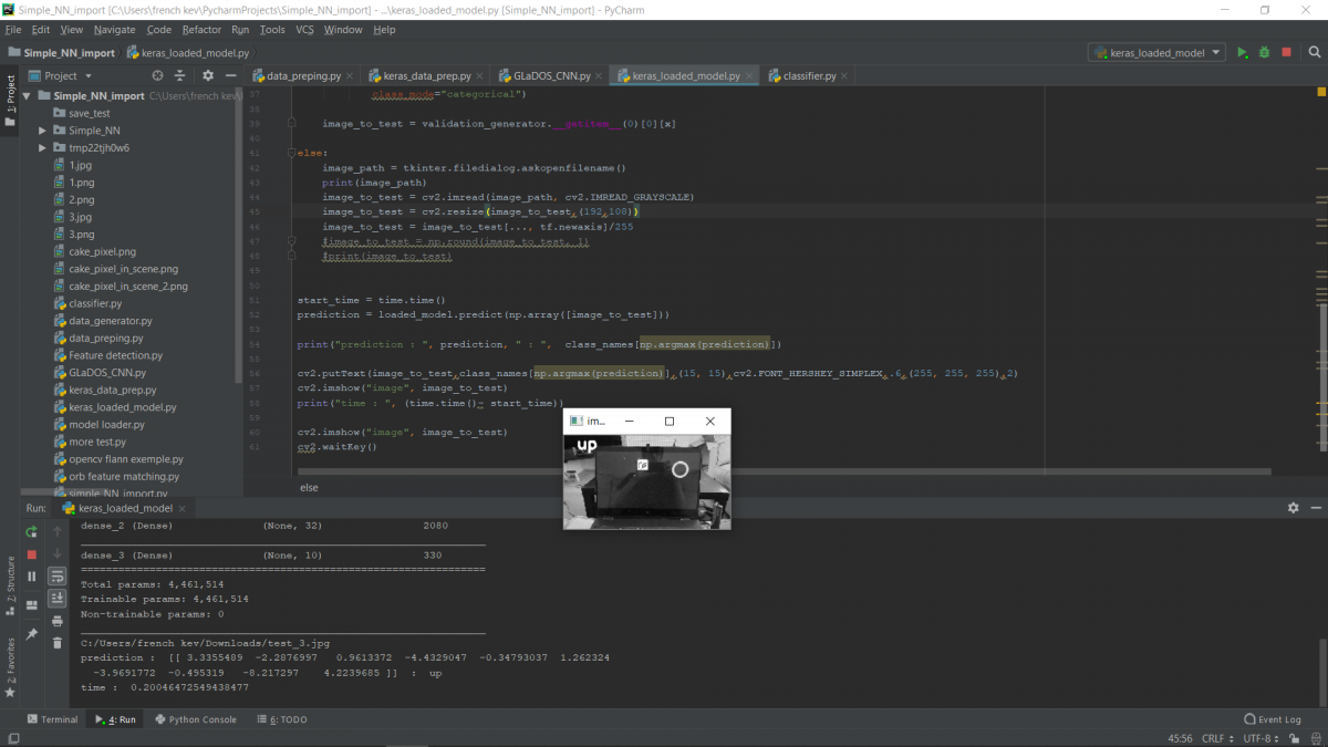

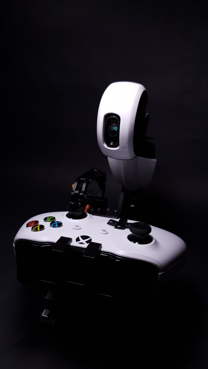

La prochaine étape pour ce projet est d'incorporer une caméra et d'éssayer de le faire jouer en regardant la télé . Pour ca je vais tenter d'entrainer un réseaux convolutif .
Niveau design je me suis bien amusé, . Il est basé sur un de mes personnage de jeu vidéo favori, GLaDOS du jeu portal . J'ai éssayé d'imaginer comment la première version du robot aurai pu voir le jour et à quoi il aurai pu ressembler . J'ai aussi créé un jeu qui consiste a essayé d'attraper un gateau histoire de rester sur le thème du jeu .
J'espere que le Jetson Nano va etre efficasse!

whouah, m’intéressant au réseaux de neurones je suis ton sujet avec attention
autant la première version fais très bricolage, autant celle-ci fait très bien fini, j'espère juste que GlaDos n'a pas ramené son ami la neurotoxine...
et le gâteau aussi en une référence à Portal
pour un plateau physique j'ai vu ça :
Du coup tu utilise un Jetson Nano ? c'est une carte qui m'intéresse beaucoup aussi

Je pense qu'on peut lui faire confiance avec la neurotoxine. Y a rien a craindre!
Le project de l'octo-bouncer est vraiment cool . Sur le site de la personne qui l'a crée et on peut voir qu'il a bien perfectionné sa technique sur plusieur projets . Les mouvements du mecanisme on l'air vraiment bien controllés .
La premiere version c'etait totalement du bricolage mais c'est dur de battre les Colson et le scotch niveau rapidité de montage! Je vais essayé de faire tourner ca sur le Nano . J'ai pas encore eu l'occasion de l'utiliser ducoup j'attend aussi de voir ce que ca donne niveau performance !

J'ai commencé à m'attaquer à la partie logiciel et surtout à la vision du robot qui ne se passe pas tout à fait comme prevu . J'ai donc commencer par créer un jeu tout simple dont le but est de bouger le portal(le truc rond) au dessus du gateau .
Une fois le jeux fini, j'ai commencé à m'interesser à comment le robot allait voir le jeux . J'ai un peu hésité à utiliser un méthode de traitement d'image 'classique' (détection de couleur et autre) . Et comme le but de ce projet est quand meme d'apprendre de nouvelle chose je me suis dis qu'il serai sympa de créer et entrainer un réseau neuronal convolutif à l'aide de tensorflow .
Le but de ce
réseau neuronal convolutif est de prendre une image en entrée et de donner une position de joystick en sortie . Il y a 9 positions de joystick, centre, gauche, haut+gauche, haut, haut+droite...etc
Pour entraîner un réseau de neurones il faut du data et si possible beaucoup . Ici le data consiste en des images du jeu avec le label associé a chaque image est la position du joystick . Collecter toutes ces images prend du temps, j'ai décidé de créer du data synthetique , c'est à dire qu'au lieu de prendre des photos du jeux en train de tourner sur ma télé, j'ai créer des images completements digitales du jeu .
Ici on peu voir que j'ai donc créé un écran noir qui simule l'écran de la télé avec les éléments du jeu dessus . La position de la télé est assez aléatoire de manière à ce que le robot puisse apprendre à jouer sans être parfaitement aligné avec l'écran . Le fond est aussi remplacé par un bruit aléatoire, l'idée derrière cela est que le robot apprendrai à ignorer ce qui se passe en dehors de l'écran .
Avec cette méthode, j'ai pu en quelques heures créer un demi millions d'images labelées . J'ai ensuite créé mon réseau neuronal à l'aide de Tensorflow . J'ai même passé quelques heures a créer un script pour importer les images et labels pour l'entrainement du réseau pour finalement me rendre compte que Tensorflow avait un fonction qui permet de le faire de manière plus efficace en 2 lignes de code!!!
Apres avoir bidouiller un moment avec les paramètres et entraîné le réseau neuronal, il était capable de prédire correctement la bonne position du joystick pour une image donnée a 90% sur le data synthétique.
Malheureusement sur les photos réelles les performances sont très mauvaises .
Je pense que cela vient du fait que mon data synthétique est bien trop simpliste (pas de réflexion sur l'écran et fond trop uniforme) .
Je pense que le travail effectué sur le réseau neuronal peut être gardé mais il faut que les data collectées soient de meilleure qualité .

Sauf si j'ai raté un truc, j'ai l'impression que vous vous compliquez la vie; si c'est juste pour détecter quelque chose au milieu d'un rectangle à peu près gris, et un peu inhomogène, quelques lignes d'opencv suffisent largement.
#19 Little french kev
Little french kev
  • 110 messages
Posté 14 mai 2020 - 12:18
Oui je suis bien conscient que j'aurai pu régler le problème de manière beaucoup plus simple avec openCV mais ce projet est plus un exercice pour apprendre à utiliser tensorflow et en apprendre plus sur les réseaux de neuronnes en général .
Vaut vidéos mon aidé quelques fois d'ailleur . Continuez ce super boulot!

Voila la donnée qui me manquait :) pour apprendre c'est en effet un très bon exercice ! je suis content que mes vidéos aident ! si vous voulez un avis sur le modèle, le code ou l'algo, n’hésitez pas ;) c'est un très beau projet !
