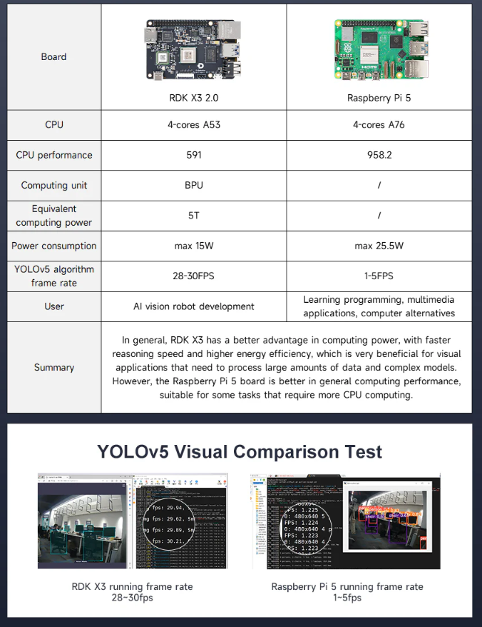

En quelques lignes, il s'agit d'un ordinateur mono carte comparable à un rasperry pi 4, en terme de dimension et de broches, avec des capacité de calculs un peu différentes qui font que ce matériel est plus adapté qu'un raspberry pi pour du traitement vidéo.
Petit tableau comparatif sur un exemple précis :
