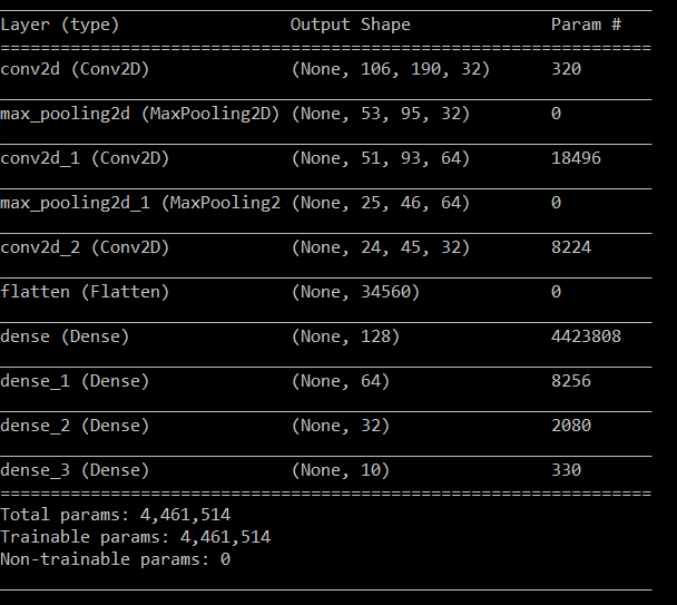

en entrée je passe une image de 192*108*1 (noir et blanc) . Le reste du modèle ressemble à ca:
La fonction de perte j'ai utilisé la "categorical crossentropy"
Pour l'algorithm d'optimisation j'ai utilisé le "RMSprop" . J'en est testé plusieurs, celui la avait l'air de mieux fonctionner .
J'utilise le "image data generator" de keras/tensorflow qui permet de modifier les images aléatoirement pour créer des variations et je crois que j'ai été eu la main un peu lourde sur le paramètre de zoom .
Pour le coefficient d'apprentissage . J'ai commencé à 4e-3 et la précision finissait a 0.1 avec 10 catégories . Pour l'apprentissage de la vidéo ci-dessus j'ai descendu le coefficient a 3e-3 mais au bout d'un moment l'accuracy à ateint une certaine valeur puis à commencé à osciller autour de cette valeur pour le reste de l'apprentissage .
Je suis en train de train d'éssayer un coefficient d'apprentissage dégressif en espérant que la précision se stabilise plus sur la fin, les résultats ont l'air prometteurs pour le moment .

#32 Laurent42
Laurent42
  • 58 messages
  • Location:LV-426
  • Interests:Intelligence artificielle, robotique, mathématiques, physique, algorithme
Posté 25 mai 2020 - 11:18
Hello
malheureusement, il y a pas mal d'empirisme :)
si l'image analysée est uniquement l'ecran, elle est simple, meme si il peut y avoir quelques reflets, donc j'aurais utilisé un réseau bien plus simple, voir sans maxpool, mais avec un stride de 2 sur les couche de convolution; à la fin, il y a trop de couche dense, il faut en mettre 1 ou 2, pas plus.
donc quelchose comme ca par exemple:
conv2d(None, ..., ..., 8) kernel=3 stride=2
conv2d(None, ..., ..., 16) kernel=3 stride=2
conv2d(None, ..., ..., 32) kernel=3 stride=2
Dense(256)
Dense(10)
fonction relu partout
par contre, que sont ces 10 classes ?
Laurent
#33 Little french kev
Little french kev
  • 110 messages
Posté 25 mai 2020 - 03:10
Merci pour le conseil! Je vais tester ca .
Je ne sais pas si j'ai la bonne approche mais comme le jeu est très simple et consiste juste à mettre le cercle sur la cible, je me suis dis que je pouvais classer les images pour déterminer les décisions à prendre .
Il y a 9 positions de joystick possible (gauche, gauche+haut, haut.......centre) plus une classe pour déterminer si il y a du texte à l'écran (qui apparait entre 2 parties) .
Chaque action à prendre peut facilement etre déterminer par la position du cercle et de la cible sur l'écran . Par exemple, si le cercle se trouve au dessus de la cible, le joystick doit etre bougé vers le bas, si le cercle se trouve à droite de la cible, le joystick soit etre bougé vers la gauche...etc .
L'idée c'est donc de classer chacune de ces situations pour ensuite bouger le joystick en fonction des prédictions .

Après avoir suivi les conseil de Laurent42, les prédictions du réseaux neuronal se sont améliorées .
Je me suis amusé à essayer de la perturber pendant le jeu mais elle arrive toujours à jouer .
#39 Laurent42
Laurent42
  • 58 messages
  • Location:LV-426
Posté 02 juin 2020 - 09:36
content d'avoir pu aider, quel est le modèle finalement ?
#40 Little french kev
Little french kev
  • 110 messages
Posté 02 juin 2020 - 10:12
Merci, ca a vraiment aidé! Au final je suis resté assez fidèle à votre suggestion :
Dense(128)
Dense(32)
Dense(10)
Le modèle est assez sensilble aux variations d'éclairage, j'imagine que cela vient du fait que l'éclairage de mes images d'apprentissage est relativement similaire .
Le fait de ne pas avoir d'action graduelle sur le joystick rend le jeu difficile à jouer pour le robot quand la vitesse du cercle est élevée . J'en ai conclu que la classification d'image pour ce genre de problème n'est pas idéale .
