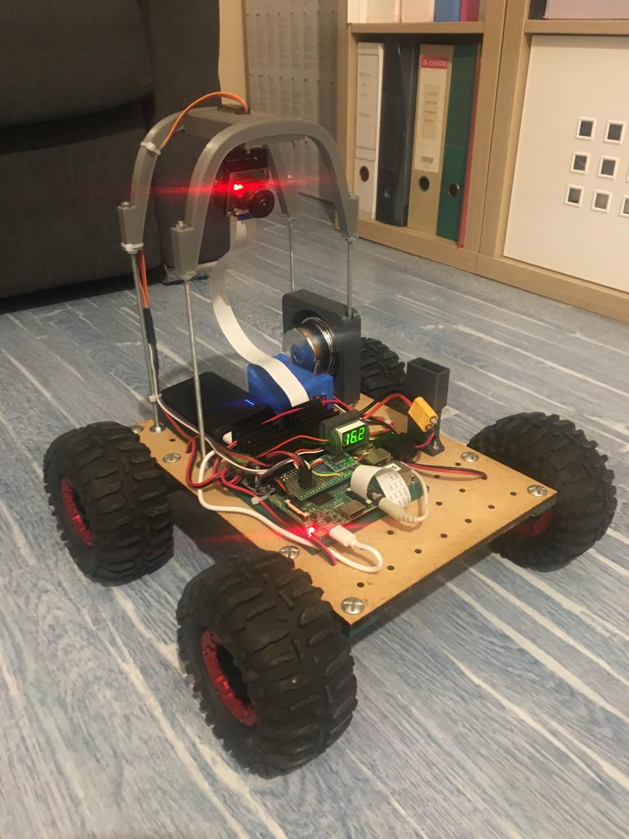

Voici un rapide descriptif de mon Rover 4 roues motrices Vigibot Explorer@Fredj21

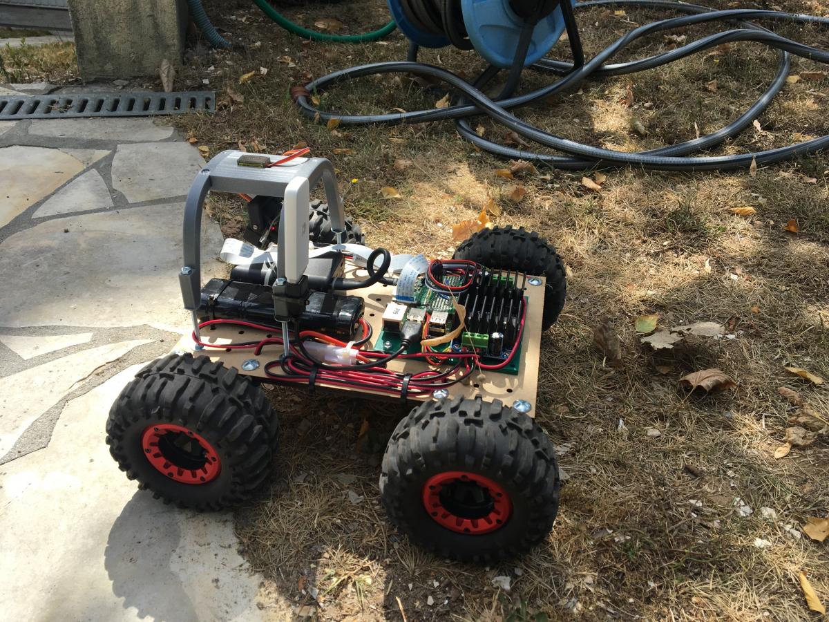

L’objectif principal était de réaliser un robot roulant très simple dans sa conception !
Le second objectif était de concevoir, tout de même, un véhicule robuste, d’une bonne taille, capable d’évoluer dans un terrain bien accidenté, et résistant aux maltraitances de jeunes pilotes Vigibot
:crazy:  ….  un rover capable de survivre à une chute ou à des tonneaux !

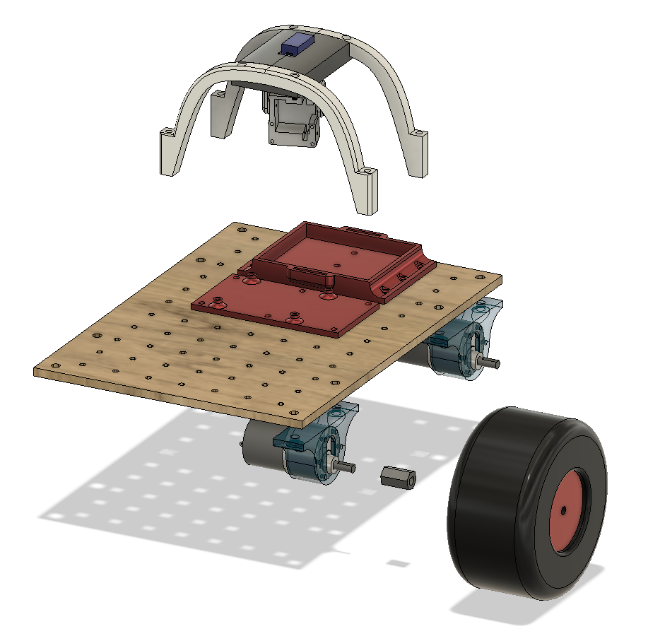

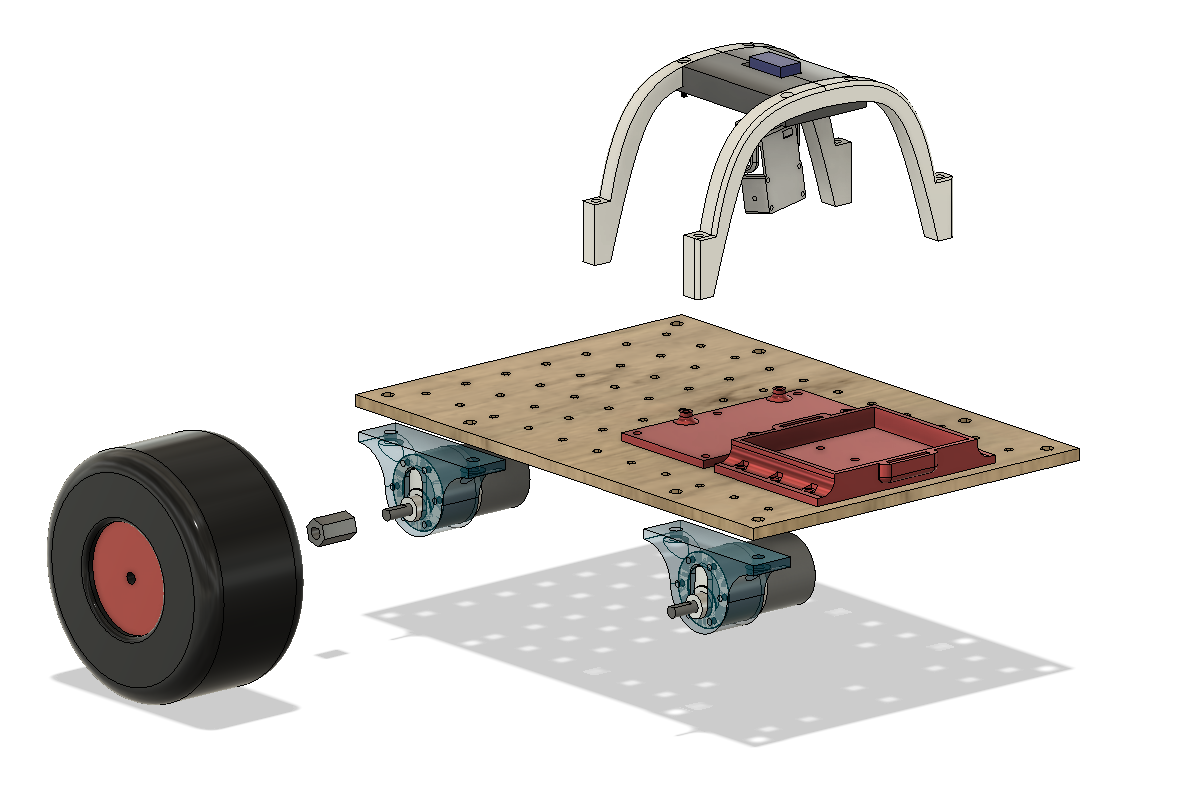

Le châssis est réalisé en découpe laser avec du médium de 6mm.
Il mesure 290x203 mm et est composé d’une matrice de trous de 4 mm espacés de 25 mm.
Cette matrice permet de positionner et fixer librement différents accessoires d’évolution.
Les 4 supports moteurs sont réalisés en impression 3D, ainsi que le support de Raspberry et de batterie.
Un d’arceau (toujours réalisé en impression 3D) est fixé en hauteur par des tiges filetées d’environ 20 cm. Il permet de positionner en hauteur la caméra grand angle et son système motorisé , et ainsi d’obtenir une vue panoramique.

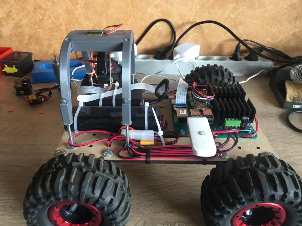

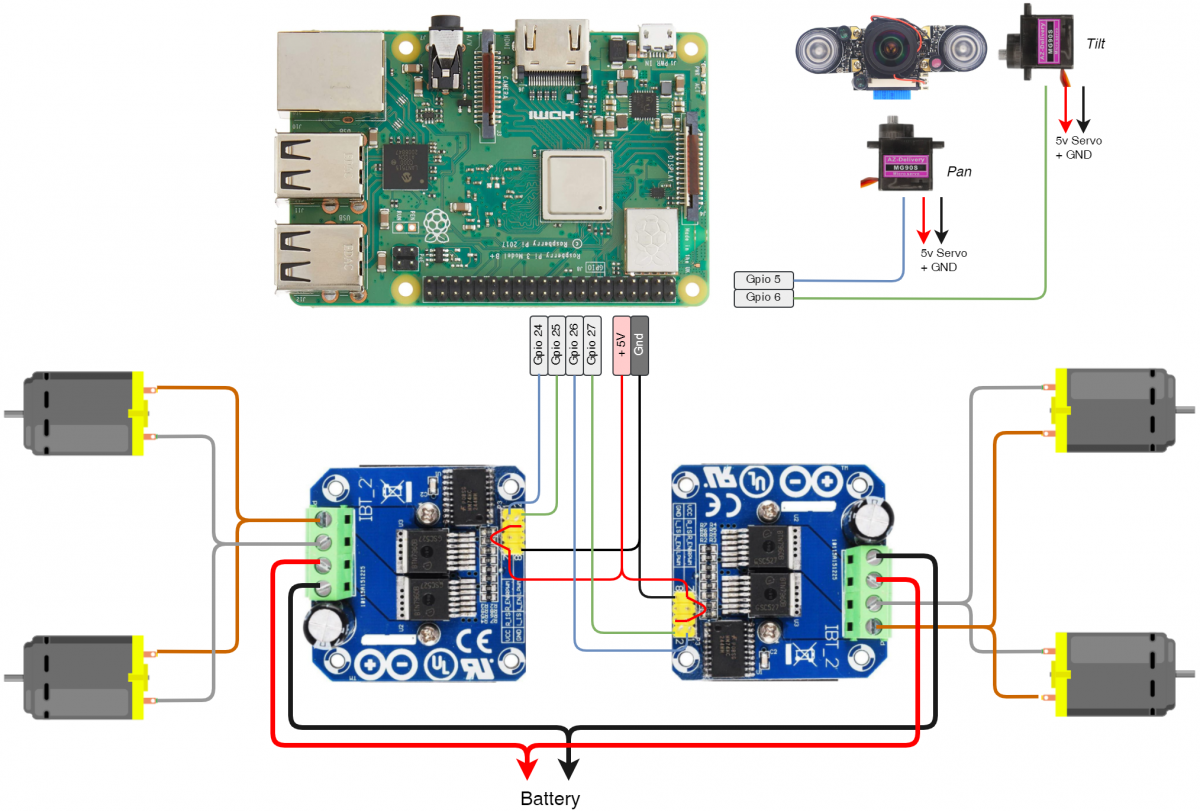

L’électronique
Rien de compliqué  :
  • 2 drivers moteurs de type Arduino IBT 2 sont raccordés au Raspberry PI afin de piloter les moteurs. Ce sont des ponts en H équipés de BTS7960 43A  .
    Ces drivers moteurs sont raccordés aux GPIO 24, 25, 26 et 27
  • Les servomoteurs de la caméra (pan/tilt) sont raccordés au GPIO 5 et 6

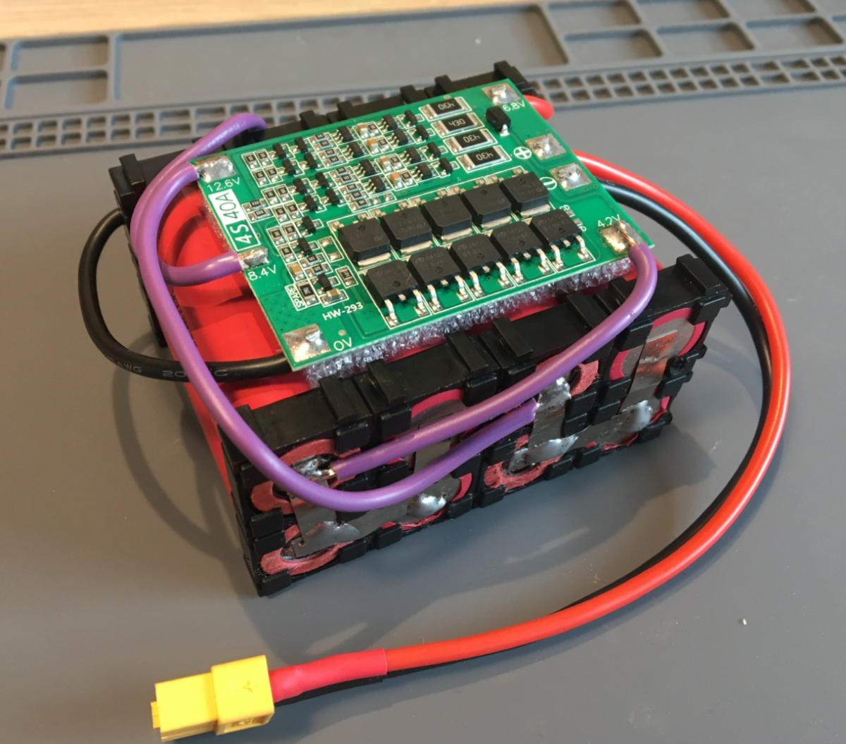

La batterie

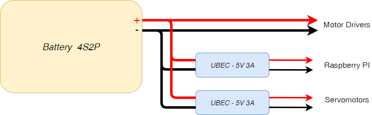

Une Batterie de type 4S2P (ou éventuellement 4S1P) fournit l’énergie électrique du robot.
Elle est donc composée de 8 (ou 4) modules 18650 et d’un BMS 60A.
Ce qui permet d’obtenir un tension de ~ 14,8 à 16,8 Volts et de légèrement sur alimenter les moteurs sans trop de risque.
Deux modules de type UBEC 3A permettent fournir deux lignes de 5v pour respectivement : le Raspberry et les servomoteurs

  • en revanche les moteurs utilisent  4 Gpio , il est donc nécessaire de modifier les Outputs 4 et 5 dans la configuration matérielle afin de spécifier le mode PwmPwm et d’indiquer les sorties utilisées
  "OUTPUTS": [
      "NAME": "Left wheels",
      "TYPE": "PwmPwm",
      "ADRESSE": -1,
      "GPIOS": [ 24, 25],
      "SLEEPMODES": [ "Floating", "Floating" ],
      "INS": [ -100, -1, 1, 100 ],
      "OUTS": [ -100, -1, 1, 100 ],
      "NAME": "Right wheels",
      "TYPE": "PwmPwm",
      "ADRESSE": -1,
      "GPIOS": [ 26, 27],
Pour plus de détails sur cette configuration et pour ajuster en fonction de vos besoin n'hésitez pas à jeter un oeil sur comment configurer vigibot pour mes moteurs et autres actionneurs .
