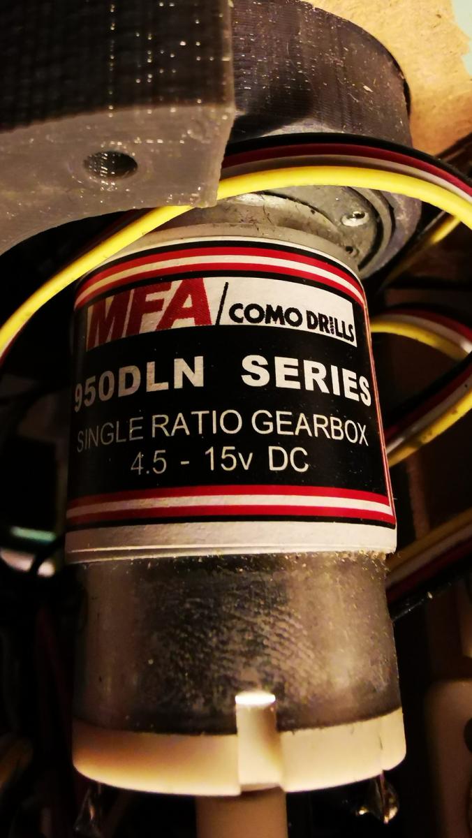

C'est ce que je cherche mais Mano a des roues de 100mm de diamètre et donc il faut un moteur qui tourne moins vite, 25 à 30 Rpm.
Voici ce que j'utilise actuellement : https://www.gotronic...481ln-11375.htm

Comme dis par Mike, si tu veux changer ton moteur, il faut connaître la vitesse et le couple que tu as besoin. Ici en regardant les numéros de série et en utilisant la datasheet (https://www.mfacomod...0DLN-series.pdf), il y a moyen de récupérer ces infos la :)
Si tu veux changer de moteur, tu dois alors chercher un moteur suffisamment puissant avec le bon réducteur pour avoir la vitesse souhaitée et le couple requis. Pour ce qui est de l'encodeur soit il est déjà compris avec le moteur (comme celui proposé avant) soit tu le trouves en plus et il peut se rajouter sur ton axe de transmission (par exemple j'ai l'habitude de travailler avec l'amt102 qui est fait pour s'adapter sur plusieurs diamètres).

Oui bien sûr j'ai les caractéristiques des moteurs que j'utilise.
Je souhaiterais trouver un équivalent avec les mêmes caractéristiques et moins bruyant.
Dans les modèles Pololu effectivement il y a de nombreuses possibilités et je vais y trouver ce qu'il faut. Ils sont aussi disponibles chez Robot-Maker ?
