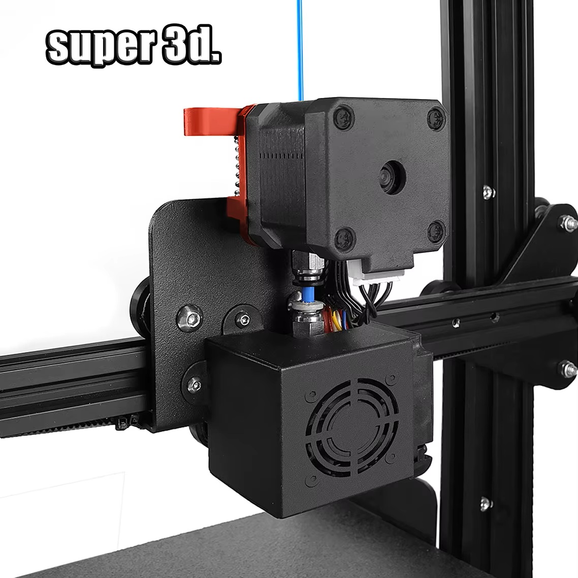

Je fais un dernier essai, je ne sais pas si c'est le filament qui pose problème ou la longueur du tube PTFE mais si ça ne fonctionne pas je remplace la tête d'impression par une tête avec un tube PTFE beaucoup plus court, c'est presque du direct drive.
Pour le moment tout va bien, les axes se déplacent correctement, la matière adhère bien au plateau, mais le filament n'avance pas bien que le pignon d'entraînement tourne bien et ça m'énerve, je suis rendu à environs une dizaine d'essais!
Edit :
Verdict : j'en marre !!!
Exit 2 : Je vais remplacer le système bowden par un système Direct Drive.

#17 levend
  • 5 713 messages
Posté aujourd'hui, 20:22
Je ne pensais pas avoir laissé mes imprimantes 3D aussi longtemps ...
Cet après-midi j'ai passé la CR-10 S5 en Direct Drive, je ne l'ai pas encore testé.
J'avais une pièce prévue pour CR-10S, c'est la même chose sur toute les CR10S-S4-S5 de première génération donc pas de soucis pour le remplacement sur la CR-10S5 sauf la longueur du câble qui est un peu juste.
