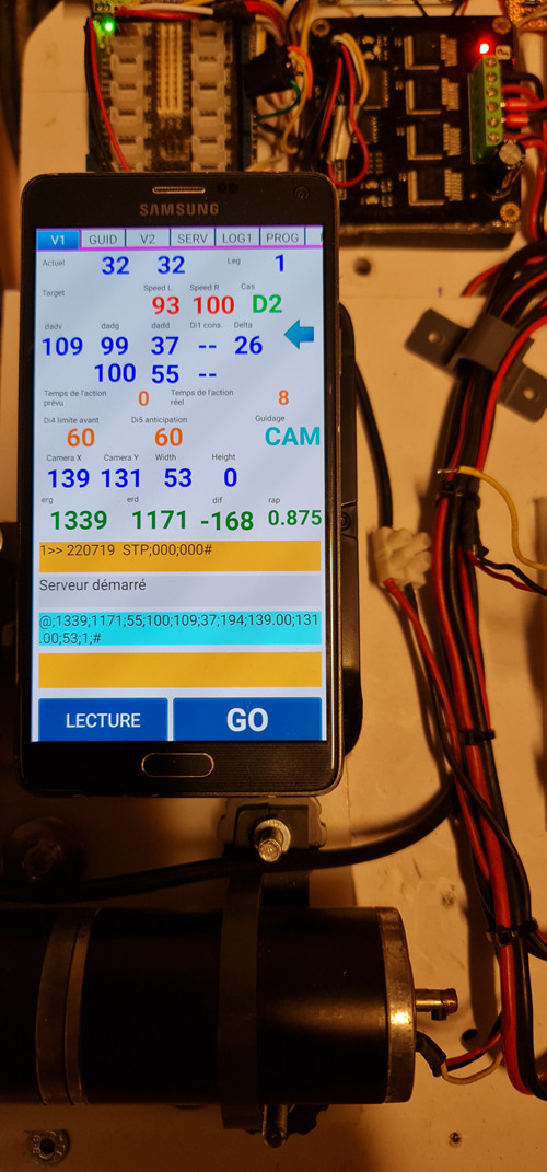

Pour la première fois mon robot a fait des va et vient entre 2 cibles placées à 5m de distance.
Ca a l'air de rien comme ça mais quand tout fonctionne bien ç'est magique :)
Le Lidar fait de temps en temps des fausses lectures et détecte des obstacles qui n'existent pas et donc le robot fait demi-tour "croyant" être arrivé au bout ... il faut savoir écarter les mauvaises données...

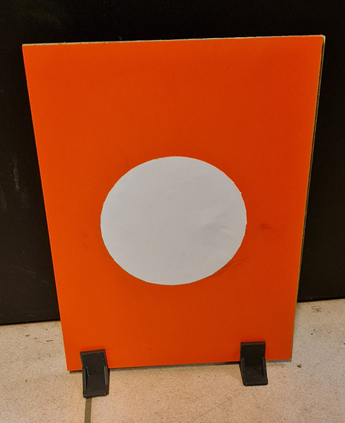

Voici la cible utilisée que la camera semble apprécier. Il y a sûrement moyen de faire encore mieux. (le fond noir c'est juste pour la photo)
Il me semble qu'un rétroéclairage pourrait permettre une meilleure visibilité de la cible à plus grande distance....
Ou comme mentionné par Sandro des lumières vives, ou points lumineux qui pourraient être visibles de beaucoup plus loin.

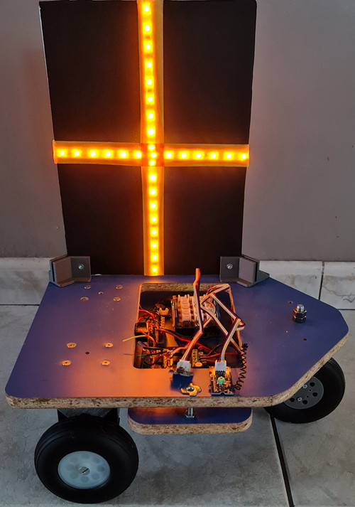

J'ai continué à améliorer le guidage avec la camera Huskylens, j'ai réalisé des mires lumineuses :
des simples croix réalisées avec des rubans led et un petit dimmer.
La camera en mode reconnaissance d'objet les reconnaît à +/- 8 mètres voire plus. (mon living est trop court).
De plus la reconnaissance peut se faire dans une ambiance lumineuse faible.
Je souhaiterais que le robot balaye une surface de +/- 10m x 10m. Le guidage par mire lumineuse ma paraît tellement efficace que je me demande s'il serait pertinent d'utiliser 2 mires mobiles motorisées :
L'axe de déplacement serait défini par 2 mires.
Pour le premier axe le robot est guidé sur la première mire.
Lorsque le robot arrive au bout de l'axe, il fait demi-tour et vise la seconde mire pour revenir au point de départ.
Ensuite la première mire se déplace de 30 cm et ainsi de suite.
Bien sûr il faut fabriquer 2 mires mobiles qui se déplacent quand le robot s'en approche. (détection par ultrasons).
Mais cela me semble en valoir la peine.

J'ai avancé sur ce projet.
2 robots mires qui se déplacent. Et le robot principal avec le nettoyeur haute pression qui fait des va et vient entre les 2 robots.
Quand le "gros" robot arrive près d'un robot de guidage, celui-ci reçoit une commande en 433 Mhz qui lui demande de se déplacer de 40 cm.
En intérieur sur des petites distances de 5/6m cela fonctionne.
A l'extérieur c'est moins évident surtout quand la luminosité est forte ...
Je vais tenter d'améliorer le système :
- en utilisant plutôt un point lumineux circulaire. Je ne suis pas convaincu que la croix en led soit plus visible de loin.
- peut-être qu'un seul robot de guidage serait suffisant. Le robot principal ferait marche arrière plutôt que de faire demi tour avec tout ce que cela comporte comme imprécision.
- en utilisant une camera Jevois Pro et AruCo tag (Sandro)
- comme proposé par Mike118 l'idéal serait d'utiliser un système de balises ultrasons / Balise UWB ...
Bref il y a encore du taf
