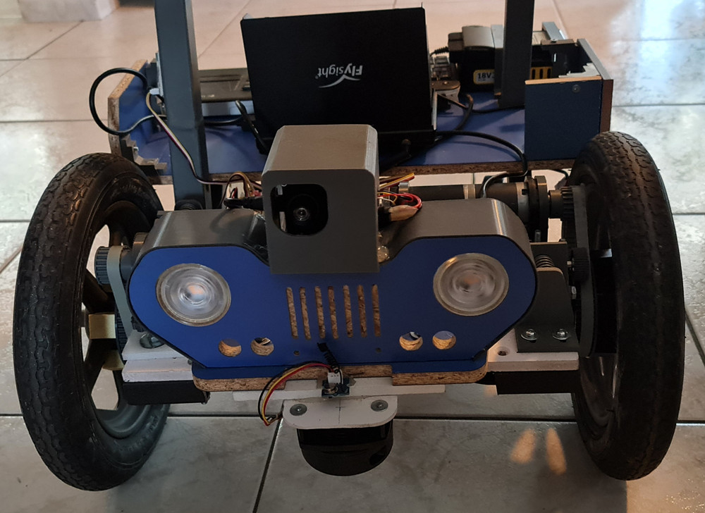

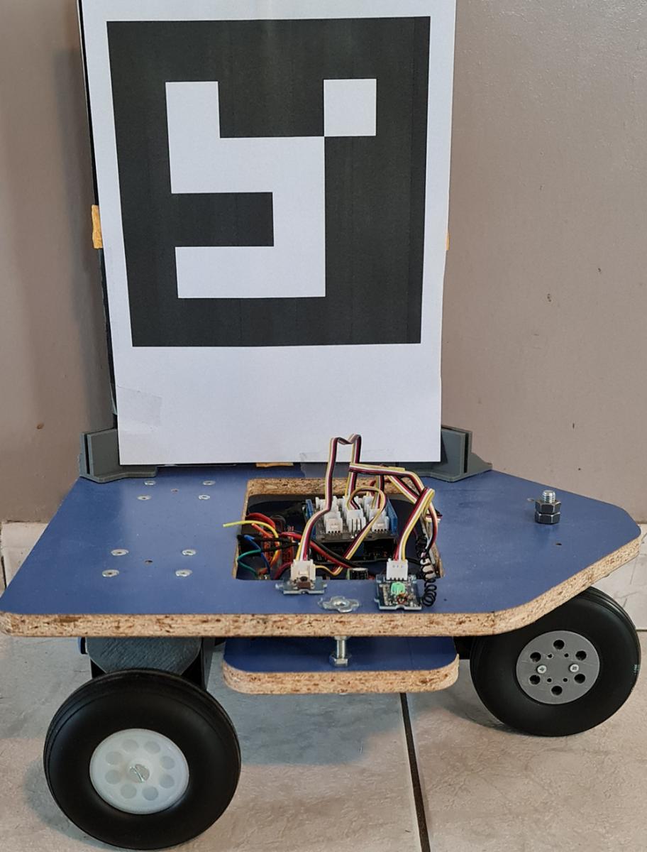

J'ai continué les essais avec la camera Jevois Pro
Le robot fait un va et vient entre 2 cibles ArUco qui se déplacent.
L'ArUco format A4 est détecté sans erreur à une distance de +/- 14 mètres. En plein soleil ou en faible luminosité.
Il n'y a aucun réglage à faire sur la camera. Juste démarrer Linux et choisir le bon module. Cette camera est géniale et les applications potentielles sont assez phénoménales. (merci à vous de m'avoir orienté vers ce matériel)
Le flux de données entre l'Arduino Mega est maintenant plus ou moins bien géré (selon mon niveau de compétence)
1) Rplidar 2) Encodeurs 3) Camera Jevois Pro 4) module Bluetooth qui reçoit et envoie données vers un smartphone qui est sur le robot. Le smartphone peut être lui-même contrôlé par un pc via Wifi.
Robot de guidage

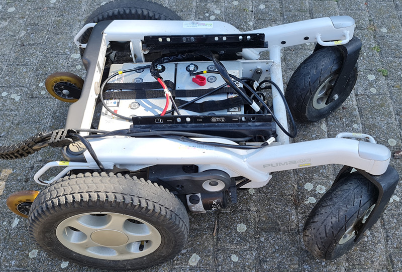

Etape suivante est de transposer le système sur un châssis plus costaud.
