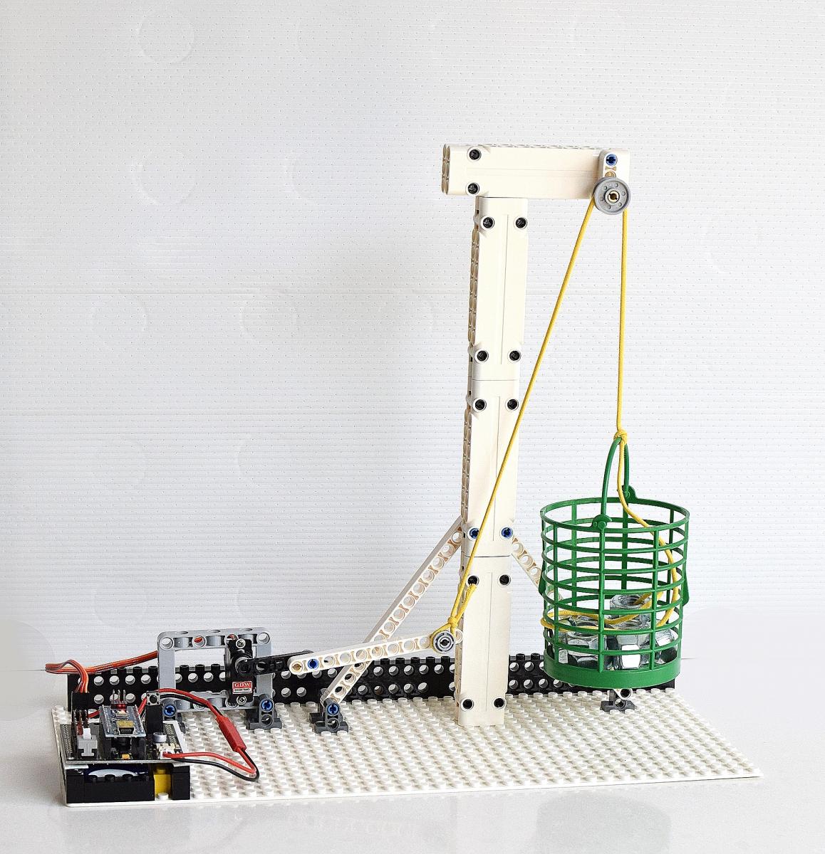

Posté 09 mai 2023 - 04:01
Cliquez moi.
Grace à ce petit montage, je peux comparer les couples de mes servos.
Je ne sais pas si ce montage est très orthodoxe du point de la Physique, mais au moins, il me donne une bonne idée de la capacité de chaque servo.
Dans le petit panier, je mets des écrous. Chaque écrous pèse 15g.
Le bras du servo fait un mouvement de 0° à 180°, aller et retour. Ce bras mesure environ 10cm (96mm exactement).
Le déplacement du bras actionne le panier verticalement grâce à la poulie en haut de la potence.
L'alimentation est de 7.4V/8.5V. Comme la batterie était rechargée pour chaque test, on peut dire 8.5V.
Voici le résultat pour chaque servos que j'ai utilisé dernièrement :
- TowerPro MG92B, 11 écrous,  soit 165g.
- GDW DS041MG, 12 écrous, soit 180g.
- SPT 2065W, 1 écrous, soit 15g.
Comme vous pouvez le constater, le SPT 2065W, sur lequel je fondais beaucoup d'espoir, est loin de tenir ses promesses.

Ben c'est carrément catastrophique. Et avec ton montage les servos Geekservo donnent quoi ?
#25 Oracid
Posté 10 mai 2023 - 07:38
Merci pour ta question. Le résultat est au dessus de mes espérances.
- GeekServo Gris,  à 7.4V/8.5V, 14 écrous, soit 210g.
J'ai arrêté à 14 écrous, pour ne pas l'abimer. Ce servo est vraiment excellent. Bizarrement, je n'ai pas réussi à faire un quadrupède de grande taille, avec.

J'ai fait le test avec 5V.
Le résultat, c'est 10 écrous, soit 150g. Contre 210g en 7.4V.
La différence est notable, mais approche le niveau d'un MG92B, avec un branchement facilité.
Je n'ai pas testé le 6V, car mon Shield doit être alimenté, au minimum en 7V.
Il faut se méfier du résultat de ces tests, même s'il permet de comparer les servos, entre eux.
En réalité, à force d'ajouter des écrous dans le panier, le servo ne va pas au bout de sa course , à 0° et 180°.
On perd au moins 20°, à chaque extrémité.
