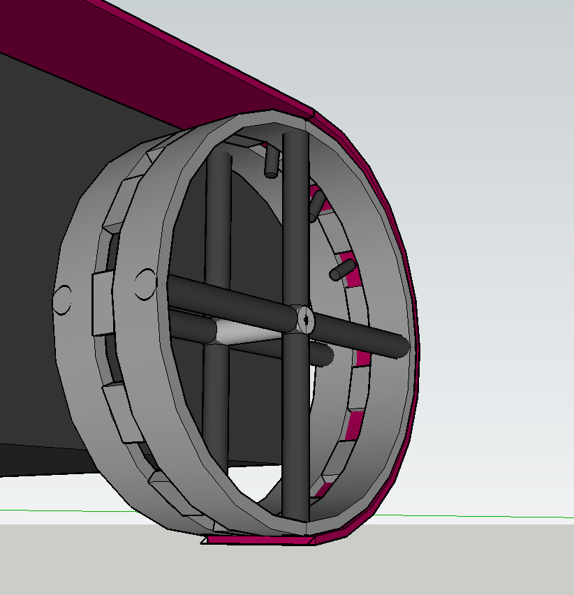

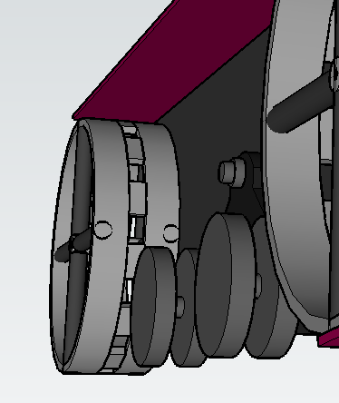

J'ai re-modélisé le robot :
Détail du barbotin :

Suspension + Barbotin :
#74 Oracid
Posté 10 janvier 2024 - 11:14
Je pense que tu devrais choisir des moteurs avec des réducteurs de vitesse. Ce qui n'est pas le cas dans tes liens.
