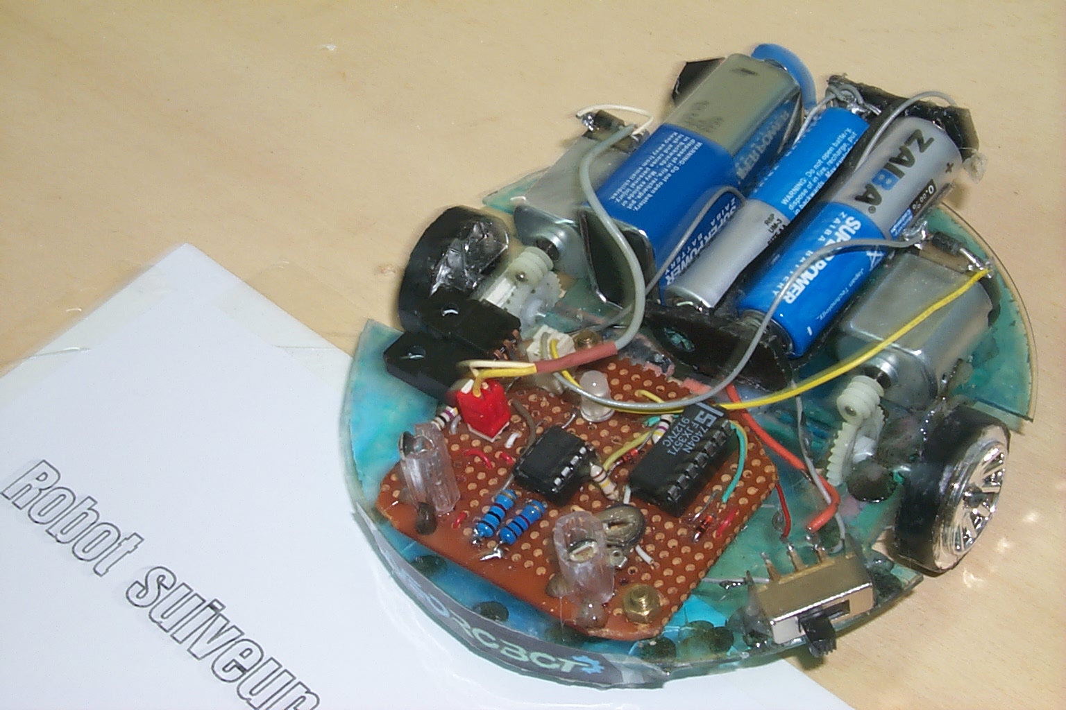

J'ai trouvé et monté tous les composants sauf un, le 2ème CI qui n'existe pas, je pense que c'est une erreur de frappe :
j’ai réalisé ce robot y a quelque temps :rolleyes: , moi j'ai utilisé le méme schéma mais avec le CI2:7404N
je ne sais pas si c’est une erreur ou pas on tout cas ça marche avec le 7404
la preuve en image :rolleyes:
la video: http://www.dailymotion.com/user/neorobotan...by-neo_creation
regarde le datasheet pour le branchement http://www.alldatasheet.com/datasheet-pdf/...2/ETC/7404.html

Le MC14106 est un trigger de schmitt ( x6 ) qui peur s'alimenter à partir de trois volts, tel que sur le montage. Le 7404 est fonctionnel à cette valeur d'alimentation ? ha bon... :unsure:
oups... oui oui! en fait moi j'ai alimenté le tout avec une pil 9v, regardez la photo -_- et les moteurs avec 3v

Gompaa ta tout expliquer pour l’alimentation, moi j’ai utilisé le 7404 parce que je n’ai pas trouvé 7414 et ça marche, le résultat et parfait « voir la vidéo », utilisé le 7414 est surement meilleur si tu l a ta disposition.
maintenant pourquoi j’ai utilisé une pile 9v pour l’alimentation : <_<
je n’ai pas trouvé aussi le BD675A « un Darlington », j’ai utilisé des transistors récupérés et les 3v ne sufisé pas a fair marché le tout (moteur+circuit), donc j'ai utilisé les 2 piles 1.5v pour les moteurs et 9v pour le circuit.

Ca y est j'ai mon 7414 ! par contre j'ai oublié le deuxième transistor, va falloir que je retraverse toute la ville pour aller le chercher ... Neo, comment as-tu branché tes deux alims? en série ?
salut
Non ! pas en série surtout pas ! :o
La borne (+) de la pile 9v a l’alimentation du circuit et la borne des deux pile 1.5v (sois 3v) au moteur, et la borne (-) deux alimentation ensemble :blink:
Bon si ta rien compris je te ferais un schéma d ici quelque heurs j’ai pas le tems maintenant !! :rolleyes:
mais toi si tu utilise les transistors mentionné dans le schéme t es pas obligé de faire comme moi??
