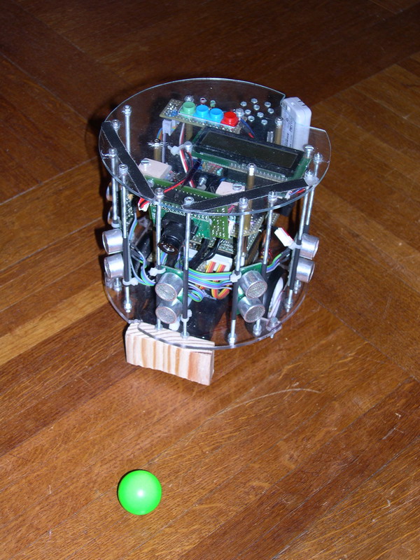

BOB3 joue au foot!!!
Oui, grande nouvelle, BOB3 s'est inscrit dans un club de foot, il apprend tout juste à manier le ballon rond. Pas très doué pour l'instant, mais ce ne sont que les débuts!
La VIDEO
Bon, plus sérieusement, quelques explications:
Tout d'abord, ça n'est pas très au point, BOB réussi à marquer un but 1 fois sur 5 en moyenne seulement.
Comment ça fonctionne?
1) BOB connait la position du but: il suffit de le placer en position de gardien, et de lui dire de mémoriser cette position.
2) Après l'avoir déplacé n'importe où sur le terrain (en roulant bien sur, pour garder la position), on lui ordonne de jouer au foot.
3) Il tourne de 10° en 10° à la recherche de sa baballe verte. Comme vous pouvez le voir, c'est très lent, pas du tout optimisé. C'est grâce à la CMUCAM qu'il repère cette baballe verte. Pourquoi verte? Parce que c'est une couleur bien contrastée sur un parquet teinté "chène" comme chez moi.
4) S'il a repéré la balle, il détermine la position depuis laquelle il doit shooter. Comment?
4.1) déjà, il faut que la balle soit dans un certain angle par rapport au but (60° de part et d'autre de la ligne centrale), sinon, il abandonne. Oui, il ne sais pas encore recentrer une balle.
4.2) La position de tir est sur la ligne entre le centre du but et la position de la balle, à 35cm derrière la balle.
5) Il va à cette position, en évitant les obstacles. Si vous avez suivi l'histoire de BOB3, vous savez qu'il est déjà assez grand pour savoir éviter les obstacles connus. La balle est déclarée comme un obstacle "temporaire", qui sera effacé de la carte juste après l'action (même si détectée par les sonars).
6) il s'oriente vers la balle (ou plutôt la position connue de la balle)
7) il repère à nouveau la balle avec la CMUCAM, se ré-oriente si nécessaire, puis s'il n'est pas trop désaxé...
8) il fonce sur la balle
9) ensuite, sans s'arrêter, il fonce vers le centre du but. L'angle formé par ces 2 bouts de trajectoire ne doit pas être trop grand, sinon, il sait qu'il va perdre la balle.
Bon, le principal problème, c'est que BOB n'est pas archi précis dans ses déplacements. Si je veux continuer à le faire progresser au foot, je pense qu'il va falloir que je revoie complètement l'asservissement... Il y a aussi que la CMUCAM est capricieuse à utiliser, en fonction de l'éclairage. La position estimée de la balle sur le terrain n'est pas non plus super précise, surtout en profondeur si la balle est loin.
Mais bon, malgré ces imperfections, je suis content des progrès réalisés par mon bébé!
Petite modification mécanique: BOB3 a désormais une spatule en bois légèrement incurvée à l'avant, pour pouvoir pousser la baballe. C'est du plus bel effet! <_<
Leon.

Petite question technique, ça m'intéresse aussi la localisation d'objets par caméra :
pour localiser ta balle tu utilises des algos tout faits dans la CMUCam ou tu as tout fait à la main avec des matrices de passages et tout le binz ? (quand je parle de localisation, je veux dire savoir ou est la balle en terme de coordonnées par rapport au robot pas juste sur l'image)
Pour la localisation par la CMUCAM, la caméra te donne les coordonnées de l'objet de couleur recherchée dans l'image (et non sur le terrain). C'est déjà pas mal, il ne faut pas trop en demander! La caméra à elle seule ne peut pas localiser directement la position sur le terrain... Il lui manque un tas d'inconnues (position/orientation sur le robot, position du robot). Ou alors je n'ai pas compris ce que tu veux dire.
Pour retrouver les coordonnées 2D sur le terrain, il suffit de faire une "matrice de passage". Plutôt que de s'embêter à faire des calculs géométriques, j'ai utilisé la méthode empirique: j'ai pris une grande feuille de journal, j'ai dessiné un quadrillage de 2cm de côté, et j'ai placé la balle et le robot sur cette feuille. J'ai relevé en même temps les coordonnées de la balle sur la feuille (par rapport au robot), et le résultat en sortie de la CMUCAM (X, Y, nb pixels).
A partir d'une vingtaine de positions bien choisies, j'ai déterminé (avec l'aide de matlab) une formule de conversion (polynome 2ieme degré) pour déterminer la distance entre le robot et la balle (ou plutôt la projection de la distance sur l'axe longi du robot) en fonction de la position verticale de la balle sur l'image. Il y a un filtre qui détermine aussi le nombre minimum de pixel à repérer bon en fonction de la distance estimée: ça élimine certaines fausses détections. Pour la position horizontale de la balle, toujours la même méthode empirique: c'est une constante + un facteur fois la distance fois le désaxage (en pixels) sur l'image.
Attention, il faut carresser la bestiole (CMUCAM) dans le sens du poil. Pas facile à régler: la luminosité fait changer la perception des couleurs, et il faut régulièrement faire une "balance des blancs" si ce n'est plus (redéfinition de la couleur à chercher). Et puis comme je le disais, la précision de la position sur le terrain en longi n'est pas bonne.
une fois que tu sais ou est la balle par rapport à toi, comment génères-tu la trajectoire ?
J'ai tout décris dans mon post un peu plus haut. J'ai listé 9 étapes, difficile de faire plus détaillé. La détermination de la position de tir est assez simple (4.2 dans mon post). J'uilise mon algo "maison" de planification de trajectoire en environnement connu (voir mon site) pour aller jusqu'à la position de tir.
Si tu veux des précisions, n'hésites pas à demander, mais normalement, tout y est.
Après, tu te poses peut-être des questions sur la 'courbure' de la trajectoire qui devrait être plutôt une succession de segments en théorie... ben c'est l'asservissement qui n'est pas terrible: quand les batteries sont faibles, BOB a tendance à "ouvrir" en sortie de virage.
