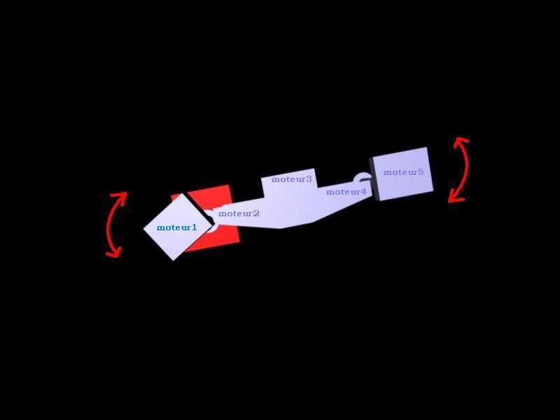

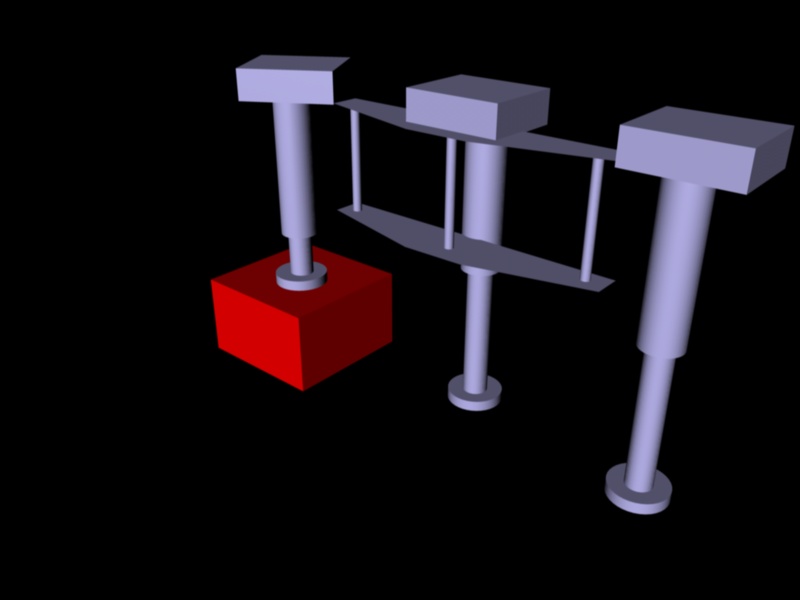

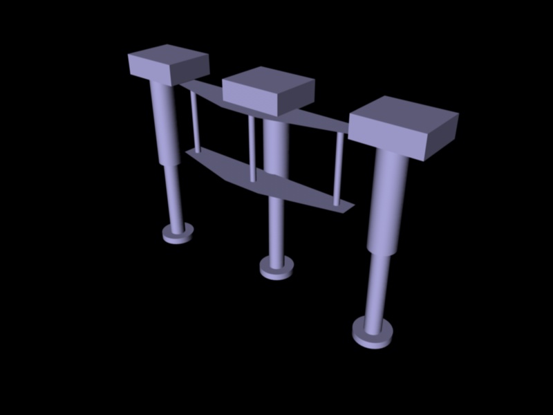

De puis quelque jours j’ai réussi a créer des vérins électrique consomment 3v et suffisamment puissant pour créer un petit robot mais voila que je ne sais pas trop quoi faire avec :s
J’ai réalisé ses vérins dans le bute de réaliser un robot hexapodes mais maintenant quand j’i pense je vois pas l’intérêt :s et ça me parait débile en plus ça sera trop cher a réaliser… je suis fauché :lol:
J’ai changé la forme du robot pour avoir moins de pattes donc moins cher mais voila que ça me parait encore plus débile et sans intérêt je ne trouve pas la motivation pour réaliser ce truc :
new neorobot room0000.jpg new neorobot room20000.jpg new neorobot room30000.jpg
Comment vous le voyer le robot pourra éviter plein d’obstacle il ajustera ses pattes en fonction de relief ainsi il pourra surmonter beaucoup d’obstacle….
Vous en dite quoi ?? Avez-vous d’autre idée pour utiliser ses vérins plus astucieusement ?

ca peu etre interressant mais perso je l utiliserai pas sur un hexapode deja parceque je trouve les verin trop lent a la detente lol j en est jamais vu qui est une reaction rapide pour ce genre de patte bien que ca puisse l etre a mon avi mais c est juste que c est utiliser pour la precision non?
je verrai plus ca sur un bras robot ou autre mais pas pour des patte mais ca reste que mon avis ;)

C’est justement ce que je me dis y a aucun intérêt a ca
Pour le IRbObOt oui il évite les obstacles comme il faut je veux lui ajouter une télécommande Ir pour le contrôler a distance, c'est ici

Effectivement pour des pattes ça semble assez couteux et pas forcément adapté.
Mais c'est la classe d'avoir fabriqué un vérin. Comment as-tu fabriqué ça ?
Avec ça effectivement tu peux faire des bras robotisés puissants :) Ça peut être bien sympa.

bon pour ton idée de verin , il est vrai que c'est bien lent...mais pourquoi pas adapter tes verins sur un hexapod ?
je m'explique:
fixer des verin sur les pattes d'un hexapod pour lui auguementer ses pattes quand cela est nessecaire !! en gros le faire grandir, j'espere m'etre fait compris :)
de plus et tant qu'a faire, sous tes verins tu devrai penser a mettre 1 capteur de sensibilite, voir un laser pour qu il evite de mettre la patte dans un trou
en esperant t'avoir donner de l'idée =)

oui j'ai compris ce que tu voulais dire ! et c'est exctement ce que j'ai cherché a faire ici
mais la création d'un hexapode comme tu le décri et trop chère pour moi c'est pour cette raison que j'ai mi ici que 3 pattes :P
les vérins sont faite avec des petit moteur DC type jouette+quelques pignons et surtout une petite visse sans fin rare a trouvé moi j'en avais que trois 3 :D
le meiux c'est d'acheter des verins touts fait (chère et gros !) je garde mon petit verin pour une autre aplication actionner un truc ou je sais pas...

En fait ton idée de vérin serait plus intéressante s'ils étaient plus rapide, tu dit utiliser une vis sans fin, là c'est plutôt un boulon que t'utilise ce qui explique la lenteur de translation, par contre si tu utilisais de vrai vis sans fin (à spires plus écartées) tu aura moins de couple certes mais tu auras une plus grande vitesse, ainsi tu pourra tenter de réaliser un robot très simple de fonctionnement :un robot blatte.
Je pense que le lien est sur robot-maker, un labo spécialisé dans l'étude et le comportement des blatte et surtout de comment elles se déplacent.Le robot en lui même est très simple à concevoir, et point de vue programmation cela ne devra pas poser de gros problème.
Voici le lien du site, je m'était penché un peu sur le projet, mais les hexapodes et les bipède c'est vraiment pas mon truc:
http://www-cdr.stanford.edu/biomimetics/documents/sprawl/
Ainsi ce qui est intéressant dans ce projet c'est:
-L'utilisation de polymère dans les pattes permettant une souplesse de celles-ci et ainsi une adaptation automatique au type de sol rencontré.
-La programmation qui ne prend absolument pas en compte si le robot touche ou pas le sol, comme le comportement réel des blattes en fait (elles marchent tellement vite qu'elle n'ont pas le temps d'après les biologistes de savoir la position de leur patte, ainsi le tripode alterné se fait automatiquement et-ce sans réfléchir, d'où leurs rapidité).
ETC ETC.
En espérant t'avoir redonné le moral, franchement c'est un bon projet et très motivant.
