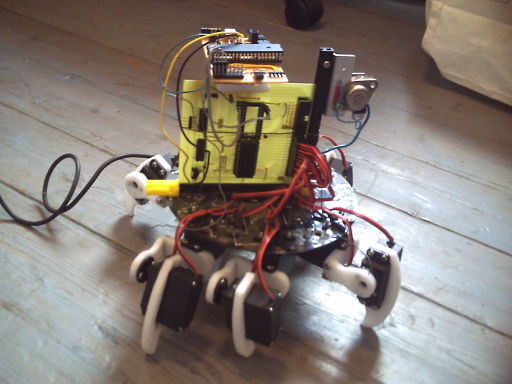

Posté 11 septembre 2009 - 10:57
Eh oui aqua !
bon je dois dire que le monde est tellement bien fait que je suis gardien de nuit : j'ai du temps pour cogiter mon truc , et je bosse dessus pendant mes jours de repos.
la video d'un 1.5 parcourus est ici :
http://www.eihis.com/robotics/spider6/spider_walk_11-09-2009.AVI (9Mo)
-- on peut constater la démarche qui ressemble a celle d'un mec bourré ou encore un peu celle d'un patineur, vu de derrière (ya des trucs a peaufiner lol) .
..et une photo de la bete a l'arret, avec le montage (hasardeux) des 3 cartes.
dédicace a léon qui reconnaitra le transistor "poubelle a watt" en aileron arrière ( je me suis dit que si la bete allait trop vite, ca pourrait la stabiliser dans les courbes! :blink: )

#29 Leon
Leon
  • 1 289 messages
Posté 11 septembre 2009 - 18:45
Bravo pour ce début. Ca c'est un projet qui avance très vite!
Pour des premiers pas, c'est bien! OK, les consignes des servos sont à optimiser pour moins faire patiner les pattes...
Pourquoi ne pas mettre des patins aux pattes de ton arraignée, pour qu'elle agrippe mieux?
Le style est 'original'... Il faudra que tu penses à intégrer tes cartes plus proprement. Je pense que c'est important d'avoir un robot 'propre'. Ca évite les emmerdes, et puis c'est plus sympa à regarder fonctionner. Mais je peux tout à fait comprendre que tu aie fait ça rapidement pour faire marcher la bête le plus tôt possible.
Merci pour la dédicace! Pour le poids des batteries, tout dépend de l'autonomie attendue! Mais pour 2h d'autonomie à 1A en 10V, tu devrais en avoir pour 300 à 400g en Ni-Mh, et 200g pour 1h d'autonomie. Oui, ça n'est (malheureusement) pas proportionnel à l'inverse du temps. Et je n'y connais rien en Li-Ion.
Encore bravo!
Leon.
#30 Aquanum
Aquanum
  • 234 messages
Posté 11 septembre 2009 - 22:30
Héhé ! Super dis donc. En quelques jours hop tu as ton robot fonctionnel :) J'aimerais pouvoir avancer aussi vite sur mon robot !
Avec des patins en effets il glisserait peut être moins sur le sol.
Sinon super début ;)
Il n'y a plus qu'à le mettre sur batterie et ça sera vraiment classe !

Posté 21 septembre 2009 - 12:13
yo Léon, merci pour ces idées !
voila un petit résumé de l'avancement :
j'ai fait une premiere modif des pattes avec une bielette pour demultiplier, en passant le servo a un rapport grosso modo de 2:1 .
Mais il m'a fallu quelque temps avant de trouver la visserie plastique obligatoire, car cette modif alourdissait trop la patte, si l'on comparait le 'gain' de poids avec le gain en puissance.
J'ai enfin trouvé ces vis, ce qui va me permettre de passer de 10g (poids d'une vis) + 6g (poids d'une bielette plastique + sa visserie) = 16g au total , a environ 9 grammes , par patte.
En effet le surpoids de la modif agit négativement sur le chassis + l'axe des servos 'horizontaux' qui n'est pas doublé. il me faut donc compenser le poids de la modif.
La chasse aux kilos étant terminée puisque j'ai trouvé mes vis plastiques, il me reste a réorganiser la patte.
en fait, je vais compenser plus encore le surpoids en recentrant la masse de la patte.
actuellement, le poids du servo 'vertical' se trouve 'portant' sur l'extremite, et ca pese sur l'axe du servo 'horizontal', quand la patte est en position 'relevée'.
Je vais donc repositioner ce servo vertical au dessus du servo horizontal, plus proche de l'axe, pour limiter l'effet de levier.
la physionomie de la bete s'en trouvera modifiée : les pattes vont devenir plus fines et legeres, avec un centre de gravité regroupé.
Ceci vient en accord avec mon constat suite aux premiers essais : utiliser 6 pattes = 12servos consomme beaucoup, pour une efficience finallement assez mauvaise (autant utiliser des roues pour se déplacer).
D'autant plus qu'actuellement, la 'garde au sol' de l'engin est tellement faible ( pas plus de 3cm) que les pattes n'apportent aucun avantage comparé a des roues, dans le cas d'un franchissement d'obstacle.
Le fait de rallonger et affiner les pattes devrait en partie améliorer ces points qui me chagrinent.
Du coté electronique, un dilemme s'impose.
j'ai noirci des kilos de papier et l'un dans l'autre, en calculant et recalculant (cout des circuits) , je pense que je vais finallement dédier le pic18f452 a la tache unique de controle des 16 servos + l'acquisition des signaux entrant ( CA/N + décodage ) , en le dotant d'un port E/S acceptant un ensemble de commandes.
L'un dans l'autre, le pic + 1 quartz + 2capas coutera toujours moins cher que n'importe quel montage avec CIs pour gerer le pwm de 16 servos.
En fait, le pic se comportera comme un élément esclave, répondant a un ensemble de commandes envoyées par le systeme 'logique' de la bete : une sorte de centre d'E/S piloté par des commandes simples :"avancer X pas, reculer X pas, tourner X degrés ,Lecture ANA CHAN-n°X ,Reinit etc ".
Ca oblige a refondre la carte de controle , pour ne garder que le MUX 16->1 analogique pour le CA/N ( le pic possede 8 entrées A/N , mais 7 d'entre elles seront déja utilisées pour d'autre taches, en mode logique), mais ca simplifiera la tache pour le centre 'logique' futur, qui n'aura qu'un set de commance réduit mais puissant a disposition ( gain de mémoire et facilité de programmation)
Voila ou j'en suis !
Dans 4 jours je pars en tunisie 1 semaines , je l'ai mérité (lol) - ca va faire un break dans mon squatt du forum.
@bientot !

Posté 13 décembre 2009 - 16:56
Après quelque temps passés a chercher et tester diverses possibilités pour un mouvement 'a pattes' économe, je me suis arreté sur la mécanique de Theo Jansen.
Je dois dire que les premiers résultats sont hyper encourageants, en terme de consommation d'energie,de robustesse, et de rapidité.
J'ai pondu un article complet sur un prototype (et c'est vraiment un proto !) de chassis a 4 jambes 'Jansen' avec un moteur modelcraft a reducteur 30:1, visible sur mon blog ( photos , et videos [ augmenter la luminosité sur les videos dans le player windows média ] )
http://blog.eihis.com/?p=43
commentaires bienvenus.
Je vais plancher maintenant sur une version 'chiadée' et améliorer la souplesse des appuis. @ bientot !

Posté 15 décembre 2009 - 18:53
Re bonjour !
Je passe pour poster une petite video visible ici : http://blog.eihis.com/wp-content/uploads/2009/12/4legs_proto_part3.wmv
l'engin , a 4 pattes, pèse 425grammes et consomme 200mA sous 9V avec un unique moteur ( autant dire que comparé a mon six pattes 'bouffeur' de watts... ça confirme mon idée de base qu'il vaut mieux etudier une mécanique pointue pour les mouvements, et limiter ainsi le nombre de moteurs sur un robot )

hello léon !
je comprends bien ton interrogation. mon probleme, c'est que j'ai tendance a aller jusqu'au fond des choses.
avec l'araignée a 6 pattes, j'avais un chassis de + de 700grammes, comportant 12 seervos , et un PIC dédié au pilotage du tout.
avec le nouveau proto, j'ai un chassis qui pese actuellement 385 grammes , comportant 1 seul moteur , ne necessitant qu'un pont en H pour le controller..
Ok , il n'y a pas de direction du chassis actuellement, et les mouvements sont dictés par la mécanique des pattes. mais il me semble que cette solution est la plus proche de celle que je cherche pour obtenir un chassis de robot a bas prix, robuste et économe en energie, capable de se déplacer rapidement de facon stable.
La solution pour réduire la consommation sur le 'spider' a 6 pattes, c'etait d'augmenter le couple des servos.Mais on connait le principe :( -> " plus d'euros = plus de puissance (et parfois en plus, moins de vitesse)".
Bien sur, sinon, je peux aussi acheter un kit complet comme celui vu ici : || http://www.robot-maker.com/forum/topic/3095-mon-petit-robot-hexapode/ || ( c'est d'ailleur une des raison pour laquelle j'ai arreté le projet quand j'ai vu la qualité du kit )
Mais ca n'est pas ma philosophie.
Sur le chassis a 4 pattes, le moteur a reducteur 30:1 a couté dans les 12euros. reste une couronne a '90°' en plastique et un pignon dégoté sur un vieux moteur de magnetoscope.
Le reste, c'est du temps en découpage , poncage, percage du plexiglass, et quelque vis de 3mm . bref le tout reste accessible a un amateur sans trop de frais puisque dans l'état actuel , ce 'proto' coute dans les 25 euros tout compris.
Je suis en train de réfléchir a une solution pour les changements de direction, et d'amortissement pour l'augmentation de la vitesse de marche.
L'electronique ne me rebute pas, bien entendu, mais je pense qu'elle doit etre dédiée au systeme de gestion ( 'cerveau') du robot, plutot qu'a des taches qui peuvent etre gérées par des solutions simples et moins couteuses ( sur le spider 6 , un PIC complet devait etre dédié a la gestion des signaux de commande servos ! ).
Finallement, disons que je suis assez proche de la philosophie des robots 'B.E.A.M'
Si une patte est capable de faire le mouvement 'avant' ou 'arriere' par un unique montage mécanique, alors je suis satisfait.
Notre bras ne fait pas ce que notre jambe fait : sur ce robot, c'est la même chose, et une mécanique de jambe telle que celle de theo jansen remplit exactement (mais uniquement) le role pour lequel elle a été developpée.
Or, si nous courrrons sur nos jambes en non pas sur nos bras, c'est bel et bien parcque nos jambes sont plus efficaces, et mieux adaptées pour la course que nos bras.
Evidemment, la souplesse s'en trouve amputée, mais en fin de compte je me demande si 'la souplesse' existait vraiment : dans le cas du chassis a 6 pattes, a part un mouvement de marche, de contraction ou d'extension et quelque figures de style inutiles, rien ne justifie le nombre de servos et la consommation de l'ensemble.
enfin, c'est tout un débat j'imagine, car tout le monde a sa conception .
en tout cas merci pour ta réponse, et @ bientot !
