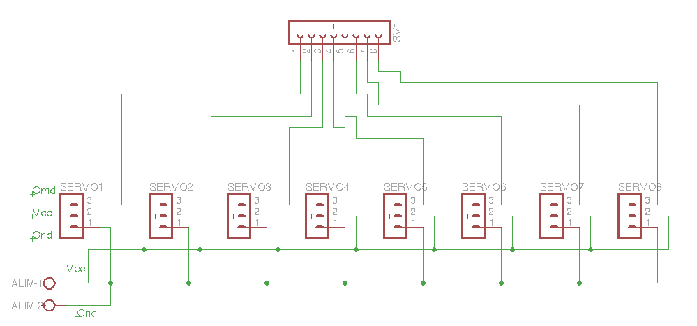

" Pour l'alimentation de mes 8 servomoteurs, à partir de la carte Arduino, j'avais pensé à une plaque d'essais, mais j'ai peur que sa prenne de la place sur le robot, voyez vous un autre moyen ou la plaque d'essais est une bonne solution???
La plaque d'essai c'est bien pour te mettre au point au début. Mais c'est sûr que par la suite sa va pas aller ton robot ne va pas se trimballer la carte comme ça ^^, c'est trop gros. Le meilleur moyen (mais pas le plus simple) à mon avis et surtout pour un bipède serai de te faire un arduino shield avec des connecteurs pour seromoteur et une alim externe (ton arduino n'est pas prévue pour alimenter 8 servomoteurs).
Car pour le moment je teste avec un servomoteur qui avait une prise femelle et j'ai modifier en cassant la prise femelle, séparé les fil et j'ai branché à l'arrache les fil dans les broches de la carte Arduino, mais sa à du mal à rentré et à tenir, existe-t-il des embouts adaptable pour la carte arduino??? "
C'est vrai que c'est galère à brancher quand on a pas les bons connecteurs. Il existe des barettes de connecteurs males qui vont parfaitement bien avec ces prises là comme celles de l'arduino ou des servo : Barette sécable ça ce trouve dans n'importe quel magasin revendeur d'électronique. Moyennant un peu de soudure et quelques bouts de nappe tu peux facilement faire des connecteurs mâle / mâle pour relier tes servos à l'arduino. Le plus embêtant ce sont les alims de tout tes servos.
Il te faudrait une carte venant se "ficher" sur l'arduino ayant un schéma similaire à sa :

#25
