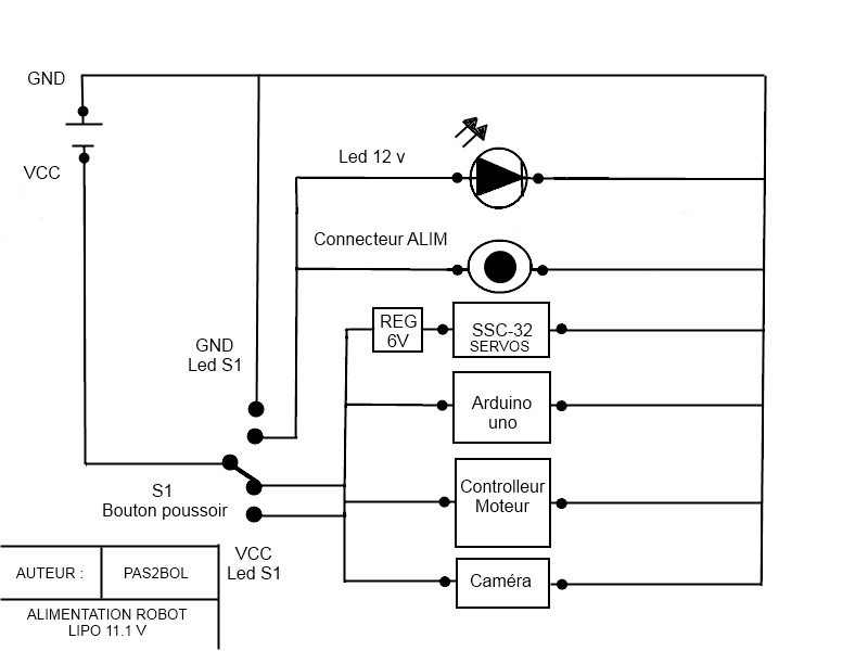

Bonsoir,
voici mon schema élèctrique (voir fichier joint), j'aimerai ajouter une Led comme temoin de charge lorsque je charge ma batterie via le jack.
J'ai essayé cet apres midi, mais helas j'ai cramé mon inter.
QQ un aurait il une idée avant de cramer le 2eme Image IPB
Merci
Pas2bol.

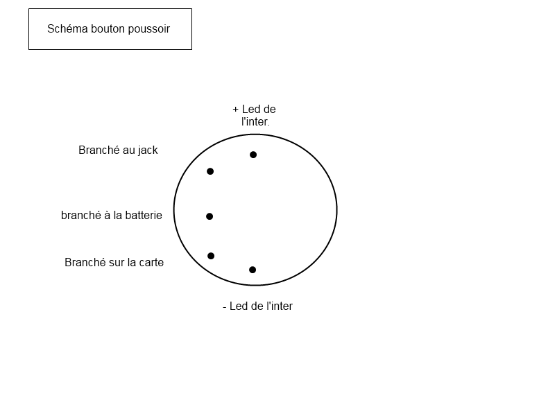

J'ai refais un petit schema ce week end (un peu plus clair ) peux tu me dire ce que tu en penses.
Merci
Pas2bol

C'est peut être moi qui est du mal mais je comprends pas ton problème.
Si j'ai bien compris ton schéma tu as en réalité deux leds.
La première est incorporée à ton inter elle est alimentée en permanence, elle doit donc rester constamment allumée si elle est bien prévue pour 12v.
La deuxième que tu as rajoutée comme "témoin de charge".
Ton inter à deux position, soit il est en mode rechargement et tu alimentes ta led donc elle s'allume, soit il est dans l'autre position et tu alimentes tes différentes cartes mais plus ta led donc c'est normal qu'elle s'éteigne. :huh:

ca fonctionne, mais la led (temoin de charge) reste allumé, meme quand je ne charge pas. En gros si je n'allume pas le robot et que je ne charge pas, j'ai quand meme la led qui est allumée.

Comme je l'ai dit precedement, je n'arrive pas a remettre la main sur le lien de l'inter, cependant je suis sur qu il ya 3 pattes dont 2 pour la led integré a l'inter.
je modifie car j'ai trouvé le lien Mon lien la ref LAS1-AGQ

Ben moi je dirais que ton schéma est bon, tu peux re-expliquer le problème, en disant comment est le bouton a chaque fois, et si il y a quelque chose dans le jack.
Logiquement le fonctionnement c'est :
Ton inter est en position alimentation du robot, la LED12V ne s'allume pas (si il n'y a pas de jack de branché)
Ton inter est en position "recharge de batterie ou robot éteint", la LED12V s'allume qu'il y ait un jack ou pas (elle va etre soit alimentée par la batterie, soit par le jack si il y en a un).
Malédiction du Créatif :

Moi je ne dirais pas ca, en tout cas c'est pas ce qu'il se passe:
j'explique ;
lorsque je mets le robot sous tension, la led de l'inter s'allume ainsi que les differents éléments du robot, la led temoin de charge est eteinte, ce qui me semble normal ;
lorsque j'éteins le robot et que je ne recharge pas la batterie (comme on peut le voir sur la photo ci-dessus), la led de l'inter est éteinte, mais j'ai ma led temoin de charge qui elle reste allumée, ce qui n'est pas normale . Autrement dit, j'ai du courant qui passe qu'il y est le jack ou pas.
Lorsque je recharge la batterie, le robot est éteins ainsi que le voyant de l'inter, la led témoin de charge est allumée, ce qui me semble normal.
C'est vraiment chiant !! ce pourrait-il que ce soit l'inter qui déconne?
