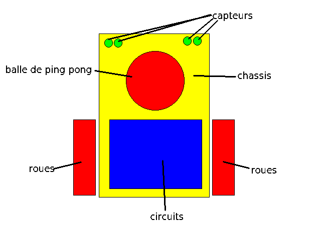

Oui enfin
, fais attention de ne pas mettre tes passages de roues si près du bord.
Tu te rend bien compte sur ce dessin (vite fait donc pas critiqué) que les parties exterrieures aux roues sont fragilisées par leur proximité du bord.
Autre chose, pour tes capteurs. Essais (si possible) de les fixer sous ton robot. Afin de garder une forme ronde.
Cette forme ronde est l'assurance de sortir ton robot de situations compliquées sans écrire des lignes et des lignes de code. Du genre "recule, arrête toi, tourne a droite, vas tout droit". La juste tourne a droite suffit. Grace a cette firme ronde.
Cdlt
Yves

pour les roues c est sur , :P sinon les bords cassent. pour la partie capteurs + LEDS, c est une petite plaque en plexi sur mesure ,qui sera fixer en dessous, sur le bord du devant du robot(comme sur l image). mais j ai une question , mon robot seras fait tout en plexiglasse , meme les roues. mais je voudrais pour un meilleur resultat , mettre sur les roues , comme un revetement en plastique . une genre de gaine que je retracterais avec une source de chaleur. ou pourais je trouver cela ?? merci de vos reponses . excuse moi skeep pour utiliser ton sujet pour ma question :P

mais en fait j'ai déja "pensé" un peu mon robot... et opté pour une forme rectangulaire. Et c'est simplement un suiveur, donc je ne vois pas comment mettre du code dedans (et je n'en verrais pas l'utilité !)
voici un peu le plan :
en rouge, les roues + la balle de ping pong pour équilibrer
en bleu, tous les circuits, etc
en vert, les capteurs
et en jaune, le chassis
bien sur, j'ai fait ça a l'arrache et c'est loin d'etre precis ou a l'echelle.
@dydyouaki :
quel est le diametre des "roues" sur le servomoteur que tu m'as conseillé ? (histoire de pas mettre des roues plus petites)
pour tes gaines thermoretractables, va voir par ici : http://www.thermoretractable.fr/paroi-simple-adhesivee/d425.html
Skeep
