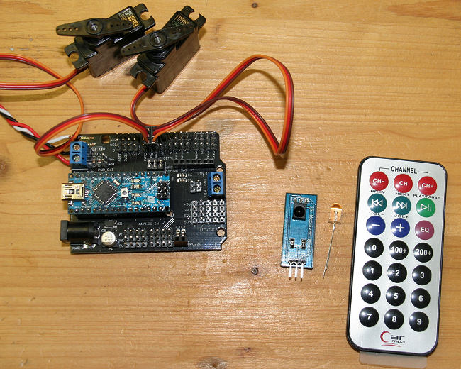

Pour l'utilisation d'une télécommande IR cela peut-être (pour un débutant) très simple comme assez compliquée.
Tout dépend de ce que tu comptes faire et avec quoi.
Si tu achètes un module de télécommande IR spécialement conçue pour Arduino, c'est tout ce qu'il y a de plus simple aussi bien pour l’électronique que pour le code.
Si par contre, tu souhaites récupérer la télécommande d'un vieux téléviseur par exemple, cela se complique, un peut
Dans le 1er cas, il existe des modules tout faits avec un code parfaitement expliqué.
Par exemple ce modèle DFRobot
Il comporte 21 boutons que tu peux affecter à n importe quelle fonction chancelante de ton µC. Tu n'as pas besoin de calculer les séquences IR envoyées et n'a plus qu'a adapter un code déjà fait ou tu n'as plus qu'a insérer les actions que tu souhaites affecter à chaque bouton. (Nous serons là ne t’inquiète pas)
Dans le 2em cas (et c'est bien sûr un cas que je te déconseille pour le moment) tu dois avec un code C apprendre la séquence IR envoyée par ta télécommande oui d'utiliser chacune des ces séquence pour les affecter aux enclenchements d'actions.
Donc si nous éliminons la seconde solution, et que tu te constante d'une télécommande telle que celle dont je t'ai donné le lien, tout reste silmple et même un débutant arriverait à comprendre le code.
Comment cela se passe.
Tu as une télécommande qui comporte 21 boutons
Chaque bouton envoie une séquence lumineuse infrarouge au récepteur.
Ces séquences sont des phases ou la LED émettrice est allumée et d'autre ou elle est éteinte.
Le récepteur reçoit ces séquences
les décrypte
Et si elle correspond à une action programmée dans ton code, elle la déclenche.
Côté câblage
Sur le modèle présent, rien de plus simple, car le module est livré avec in câble 3 fils (le même que celui de ton servomoteur, mais numérique avec le même connecteur 3 conducteur)
La différence entre un fil analogique et un câble analogique et un câble numérique est simplement l'ordre des fils. (Data, +5v, GND pour le numérique et Data, GND, +5v pour l'analogique)
Donc tu n'a cas enficher ce connecteur sur ta carte en regardant à quelle Pin numérique il correspond (comme tu l'as fait pour tes servomoteurs)
Ce Pin sera celui à déclarer dans ton code. (toujours comme tu l'as fait pour tes servomoteurs)
Ensuite, tu vas devoir récupérer le code qui fait tourner tes servomoteurs
télécharger le code livré avec le module de ta télécommande.
Télécharger la Librairie
Copier le code de l'un vers l'autre en respectant la position de chaque ligne
Je m' explique
Copier tout ce qui se trouve avant "voidsetup()" d'un code avant "voidsetup()" de l'autre code
Copier tout ce qui se trouve entre "{ et } de "voidsetup()" d'un code entre "{ et } de "voidsetup()" de l'autre code
Copier tout ce qui se trouve entre "{ et } de "voidloop()" d'un code entre "{ et } de "voidloop()" de l'autre code
Mais nous t'aiderons
Car tu vas devoir ensuite soit avec des If mais plutôt avec des "case" décider ce que fera chaque bouton.
Voilà ne soit pas effrayé, c'est très simple et soit nous te guiderons pas a pas, soit je t'écrirais un code que tu n'aura plus qu'à envoyer vers ton µC

J'avais anticipé en achetant celle ci, que j'ai reçu
Quand tu parles de pin numérique, sur mon shield c'est ce qui est marqué "digital pin 7 8"? juste a côté des pwm des servos?
j'ai installé la librairie IRremote, mais je veux bien que tu me donnes un code d'exemple pour juste déclencher la mise en marche d'un servo. Avec la telecommande, donc j'aurais pu juste me servir du bouton vert play/pause pour mettre en marche et arrêter l'animmation
Bien
Nous allons faire ca en deux temps. Commençons par contrôler les codes envoyés par ta télécommande.
Donc,
Si elle n'y est pas déja
Télécharges la Librairie "servo.h"
Copie la dans le dossier Librairie de ton application Arduino
Tu dois ensuite impérativement refermer toutes les fenêtres Arduino pour que ta librairie soit prise en charge
Une fois que c'est fait,
Tu connectes ton récepteur sur la Pin numérique 11 (sur ton shield Nono les Pins numériques sont nommées Digital et effectivement les PWM sont des Pins numériques) (Les Pins Analogiques sont nommées Analog IN)
Tu laisse le Jumper Servo PWR en place
Tu alimente ta carte par le Jack (si tu as une autre forme d'alimentation, dit moi laquelle)
Tu copie le code que j'ai mis ci-dessous dans ta fenêtre code)
Tu compiles et tu envoi le code vers la carte
Tu ouvre la fenêtre "SerialMonitor"
Tu appuis Une fois sur chaque bouton de ta télécommande en la dirigeant vers le recepteur (dans le serialMonitor tu devrais avoir un nombre different pour chaque bouton)
Tu notes précieusement le code que tu obtiens pour chaque bouton
Tu me copies ces nombres dans ton prochain message

Voici les codes de la telecommande
CH-
FFA25D
FFFFFFFF
CH
FF629D
FFFFFFFF
CH+
FFE21D
FFFFFFFF
FF22DD
FFFFFFFF
FF02FD
FFFFFFFF
>II
FFC23D
FFFFFFFF
FFE01F
FFFFFFFF
FFA857
FFFFFFFF
EQ
FF906F
FFFFFFFF
0
FF6897
FFFFFFFF
100+
FF9867
FFFFFFFF
200+
FFB04F
FFFFFFFF
1
FF30CF
FFFFFFFF
2
FF18E7
FFFFFFFF
3
FF7A85
FFFFFFFF
4
FF10EF
FFFFFFFF
5
FF38C7
FFFFFFFF
6
FF5AA5
FFFFFFFF
7
FF42BD
FFFFFFFF
8
FF4AB5
FFFFFFFF
9
FF52AD
FFFFFFFF

#55 Astondb8
Astondb8
  • 1 111 messages
Posté 26 décembre 2011 - 20:22
Bon me voila enfin ;)
J'zai mis to,n code sur la touche 0 Mais tu peux bien sur la mettre ou tu veux en changeant simplement le code de la touche
Comme nous travaillons avec un code en Hexadécimale, pour que le compileur sache que c'est de l'exa tu dois obligatoirement mettre avant le code 0x suivi du code
Idem, j'ai repris ton code avec tes delais
Je ne sais pas si cela fponctionne avec ton animation mais je le suppose
Idem, j'ai gardé tes 3 servos (brax, tete, machoir (sans e) dessolé pour la faute ;)
Voila le code

#56 Astondb8
Astondb8
  • 1 111 messages
Posté 26 décembre 2011 - 20:28
En fait j'ai perdu pas mal de temps car j'ai commencé un code ou toutes les touches avaient une fonction
mais en te relisant je me suis rendu compote que tu n'en utilisais qu'une pour démarrer l'animation
Si tu voulais changer cela et avoir plus d'une touche, nous devrons le faire autrement avec des cases et des constantes pour les valeurs
Le code est presque fait c'est l'avantage ;)
#57 seb03000
seb03000
  • 1 193 messages
Posté 26 décembre 2011 - 21:18
Bonjour Astondb8 je luit et fait un code aussi pour ça télécommande ( enfin pour son code complet ) et cela fonctionne.
Mon code est différent du tien , chacun a ça méthode pour programmé , enfin en tous cas ça été un grand plaisir d'avoir pu l'aidé.
Ça a pu me permettre de me remettre dans le bain , car ça fait un moment que je n'est pas fait du code.
En tout cas , continue comme ça VincentB , car ton projet et très intéressent , et je le suis de très près , j'ai hâte de voire la suite de ton avancé.
Et sur tout hésite pas a posé tes questions si tu rencontres des problèmes , on serra ravie de t'aider , et ça sera un plaisir.

#59 seb03000
seb03000
  • 1 193 messages
Posté 27 décembre 2011 - 00:01
Salut Jbot.
Désolé si j'ai pu travaillé avec VincentB en MP mes c'est tes pour évité de polluer le sujet , voir son sujet.
Car j'ai fait pas mal de teste de code pour arrivé a un résulta concret.
Donc voici les code Jbot , que j'ai pu apporté à VincentB.
Ça, c'est un des premiers codes que je lui et fait avec un servo pour qu'il comprenne le fonctionnement avec la télécommande.

Après il a voulu que je compile son code avec la télécommande
Donc celui si:

Et donc voici la compilation finale:
// Créer un objet de servo pour contrôler un servo

#60 Astondb8
Astondb8
  • 1 111 messages
Posté 27 décembre 2011 - 00:55
Bon et bien voila qui me semble bien
J'avais laissé le code de Vincent mais pas de PB au contraire
Idem pour la touche comme quoi
Le tout est de savoir si cela conviens a Vincent ou pas ?
Je suppose que cela marche et que Vincent est contant ?
Il ne vas pas tarder à nous je dire.
Cdlt
Yves
