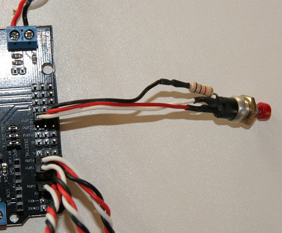

Posté 28 décembre 2011 - 12:37
Bonjour tout le monde,
La télécommande, j'avais demandé à Yves, juste un démarrage de l'animation via bouton play, mais pas spécialement d'arrêt, puisqu'elle ne dure que 1 minute et s'arrête seule à la fin. Là j'ai terminé le code de synchronisation avec ma bande son, je ferais une petite video cet aprem. Apparement ma télécommande marche maintenant comme il faut, du moment que j'alimente ma carte/shiel par uniquement le bornier bleu + jumper, donc je ne touche plus à rien.
Je vous mets le code, au cas où il y aurait de grossières erreurs, mais bon pour ce dont j'ai besoin il marche, donc même s'il n'est pas parfait je pense que je ne vais plus trop y toucher

  • Interests:Modélisme, planeurs anciens, internet, photo, video...
Posté 29 décembre 2011 - 10:14
Sur des sites, j'ai cru comprendre que un bouton poussoir se montait comme ça?
(jai soudé une resistance de 10k)
mais vous pouvez me confirmer que c'est bon? j'ai toujours peur de crâmer la carte en faisant des choses au pif
et pour remplacer le recepteur IR de la télécommande, je branche aussi mon bouton poussoir sur la pin 11?
si vous pouviez m'aider a remplacer le code de la telecommande (qui est 3 messages plus haut) pour actionner l'animation par ce bouton poussoir plutot que par la telecommande, merci :)
#97 Astondb8
Astondb8
  • 1 111 messages
Posté 29 décembre 2011 - 18:43
Voila le câblage dune PullUp pour un poussoir (ou tout autre élément ayant besoin d'une PullUp
La valeur n'a pas trop d’importance
Pas trop faible (elle ne servirait à rien
Pas trop grosse elle consommerait pour rien
http://dl.dropbox.com/u/4673542/Forum/PullUp.JPG
