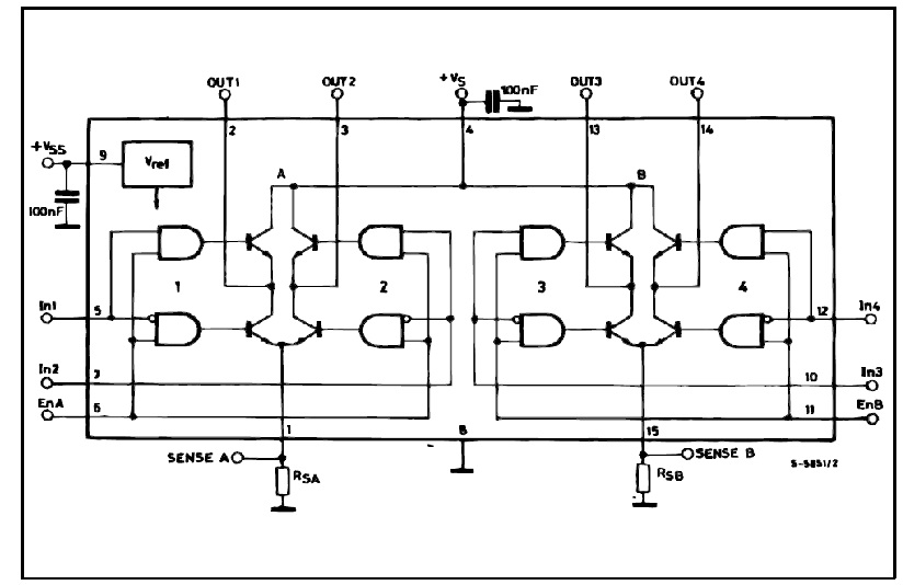

Alors voilà mon problème : Voulant contrôler à la fois puissance et sens de rotation de mes moteurs, on m'a conseillé d'utiliser des L298, mais après des heures d'essais il ne fonctionne toujours pas, ou du moins il ne fonctionne pas du tout comme il devrait fonctionner. En fait quelque soit la tension (HIGH ou LOW) aux bornes de Input1, Input2, EnableA, le L298 sort une tension aux bornes de OUTPUT 1 et 2.
D'où la magie de ce topic, d'habitude sur les autres forum les gens n'arrivent pas a débiter du courant avec leur L298, mais là le miens en débite tout le temps et je ne peux pas le contrôler :/.
Ici toutes les entrées sont reliés à la masse, mais pourtant je mesure quand même une tension aux bornes de Output 1 et 2, que K soit ouvert ou fermé :

A tester pour localiser le problème:
* Vérifier et re-vérifier le câblage, plutôt 10 fois qu'une. Le sens des diodes, et tout et tout.
* Tester avec une ampoule toute simple, sans moteur.
* si tu veux un résultat, ne JAMAIS laisser une entrée flottante. Toujours au 5V ou à la masse. Ca fait des comportements bizarres et non déterministes.
* mesurer les tensions entre masse et chacune des 2 sorties (broches 13 et 14), avec l'ampoule ou moteur branchée impérativement (surtout pas à vide) pour vérifier où ça cloche. A tester dans chacune des 4 configurations de la table de vérité du datasheet du L298.
Sinon, tu as peut-être grillé quelque chose. Si par exemple tu as malencontreusement relié une entrée du L298 à ton 7V, ne serait-ce qu'une fois, et même très rapidement alors il ne faut pas se poser plus de question: tu as grillé ton L298.

mais de toute manière s'il était grillé il ne renverrait plus rien du tout en OUTPUT nan ?
Eh bien un transistor qui grille, ça peut soit ne plus rien passer, soit se mettre en court circuit, soit encore ré-injecter la tension de puissance vers la commande, ce qui peut griller à son tour la partie commande (un microcontroleur par exemple). Et dans un L298, il y a plein de transistors! Donc difficile de décrire tous les types de "grillade" possible!
Et comment être sûr qu'il est grillé ou non ?
Eh bien en faisant les tests que je t'ais décrit : tester la "table de vérité" dans les bonnes conditions.
Il n'y en a pas que 8 ? Et vu que je n'utilise qu'une seule partie du L298 pour mes tests c'est grave ? En fait je ne branche pas du tout toutes la droite du L298 car pour moi elle n'affecte pas la partie de gauche, j'ai juste fait gaf à bien relier à la masse le Sense comme c'est dit dans le DataSheet.
Au fait le VSS qui alimente les transistor c'est bien du 5V nan ? Ça me semble un peu gros que du 7V grille un composant qui tourne à 5V habituellement non?
Sinon j'avais déjà fait les tests de table de vérité et ça donné toujours rien, d'ailleur sur les schéma que j'ai mis au début de mon topic j'ai tout relié aux masses sauf VS et les OUTPUT et pourtant le moteur tourne quand même ... ><
PS : J'ai le même problème sur mes 2 L298, je les ai grillé tous les 2 ?
Les schéma qui sont fournis dans les datasheet, ce sont des schémas de principe, qui ne reflètent pas la réalité dans le détail. Dans la réalité, c'est plus complexe. Par exemple, pour réaliser la partie "logique" avec les portes, il faut mettre des transistors supplémentaires.
Pour la partie droite - gauche, tu as parfaitement raison: les 2 ponts sont complètement indépendants.
C'est marqué dans le datasheet : "absolute maximum ratings [...] Vi, Ven 7V". Donc pas de doute: au delà de 7V il est très probable de griller quelque chose. Et une batterie de 7V bien chargée sort en général beaucoup plus que 7V.
Ca ne veut pas dire grand chose 'ça ne donne toujours rien'. L'objectif est bien de vérifier dans le détail, avec des mesures précises. Pas juste en testant pour voir si le moteur tourne ou pas, et dans quel sens. Quand on cherche un problème, et qu'on a du mal, il faut vraiment y aller avec méthode, se baser sur des mesures concrète, pas juste sur "le moteur tourne".
Tu as fait des mesures AU MULTIMETRE, en mesurant comme je te l'ai conseillé les tensions entre MASSE ET SORTIE? Pour chacune des 4 configurations? Tu as donc noté dans un tableau 4x2=8 mesures de tension? Fois 2 parce qu'il y a bien 2 sorties, 1 pour chaque borne du moteur. Pour ton tableau : en ligne les 4 configurations du datasheet, et en colonne les 2 sorties.
Si tu n'as pas fait ça, tu ne peux pas conclure. C'est la seule façon d'y voir clair.
