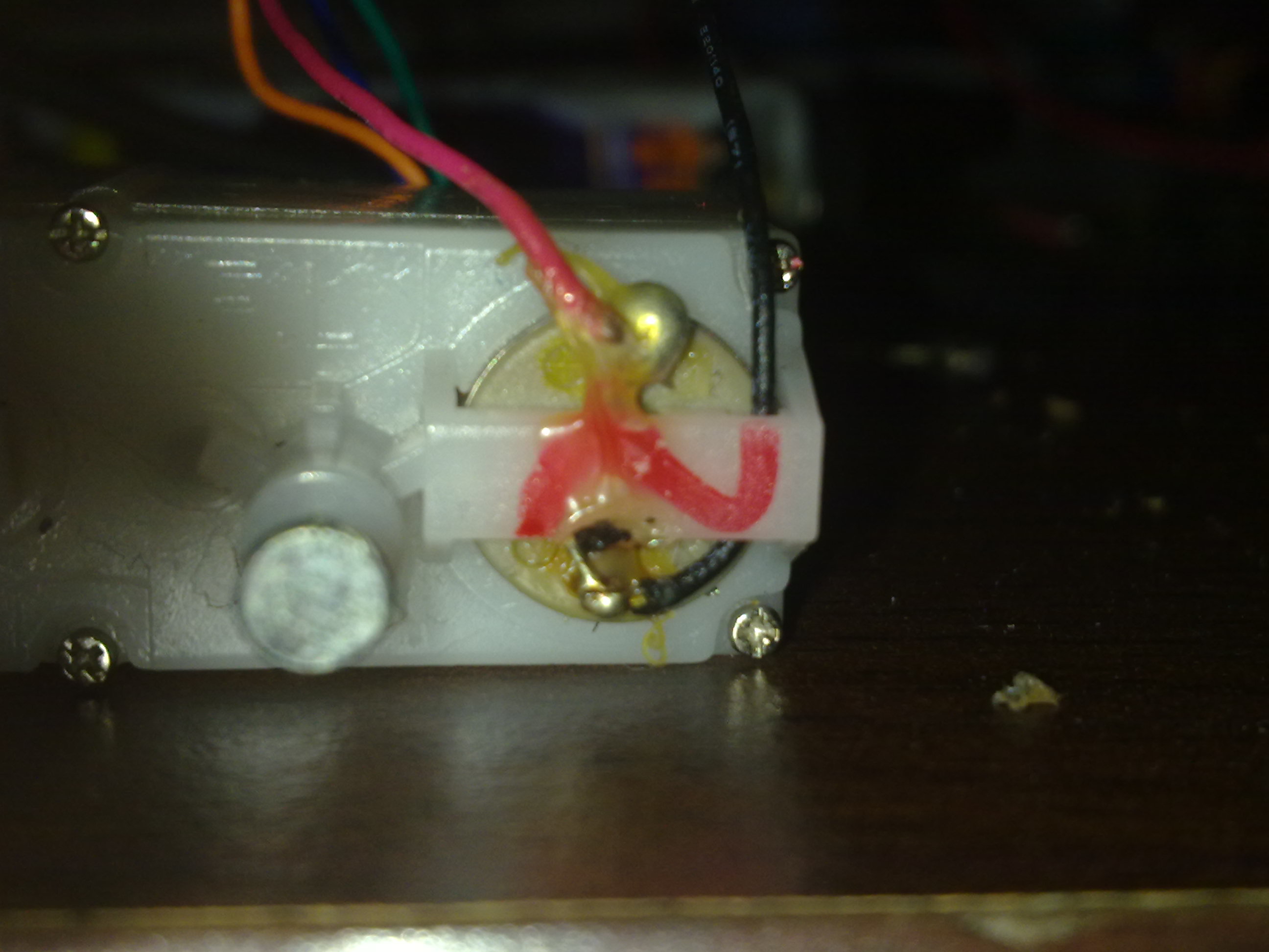

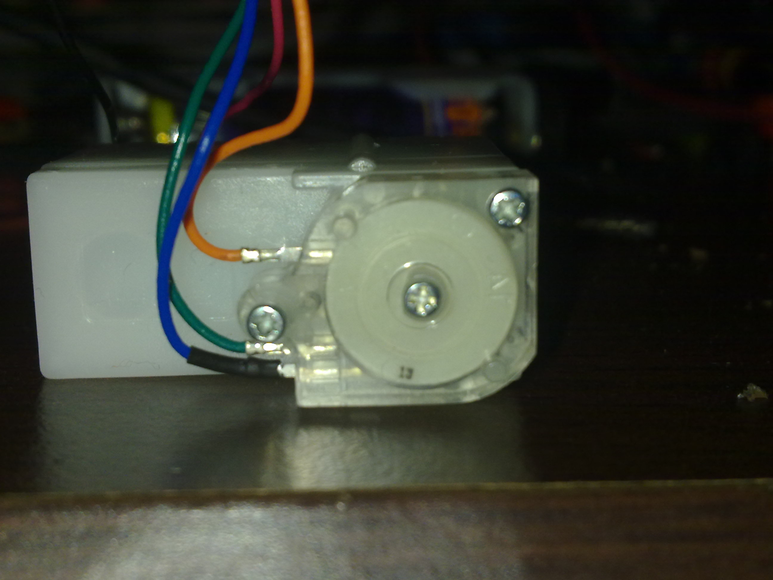

C'est un servomoteur sans électronique. C'était courant il y a plus de 20 ans... quand l'électronique était chère et ne rentrait pas forcément dans un petit servo.
Comme tout servomoteur, il est équipé d'un moteur, et d'un potentiomètre. Tu as donc 2 fils pour le moteur, et 3 fils pour le potentiomètre.
Pour l'utiliser:
1) soit tu met une électronique de remplacement de servo (si, si, ça existe), et tu y injectes un signal servo avec ton arduino
2) soit tu asservit depuis l'arduino, mais c'est plus compliqué : tu alimentes ton potentiomètre avec la tension d'alim de ton arduino, et tu relie la sortie du potentiomètre à une entrée analogique de l'Arduino. Il te faut une petite électronique de puissance pour interfacer le moteur. Et un bout de soft pour asservir correctement ça.
Tu dois aussi pouvoir l'utiliser en simple motoréducteur, en supprimant les butées de fin de course, si tu as juste besoin d'un mouvement de rotation sans positionnement précis, et sans utiliser le potentiomètre.
